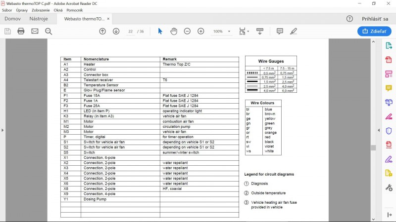

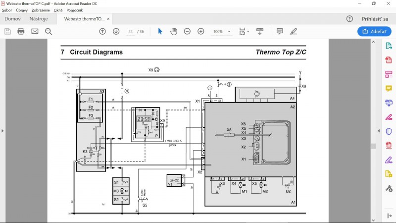

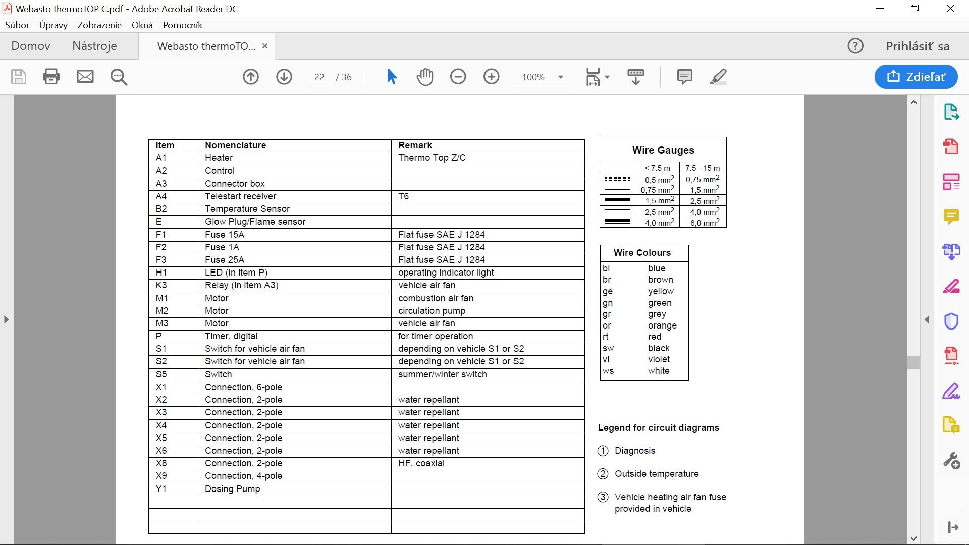

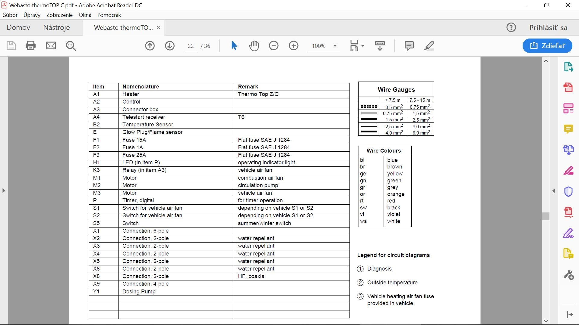

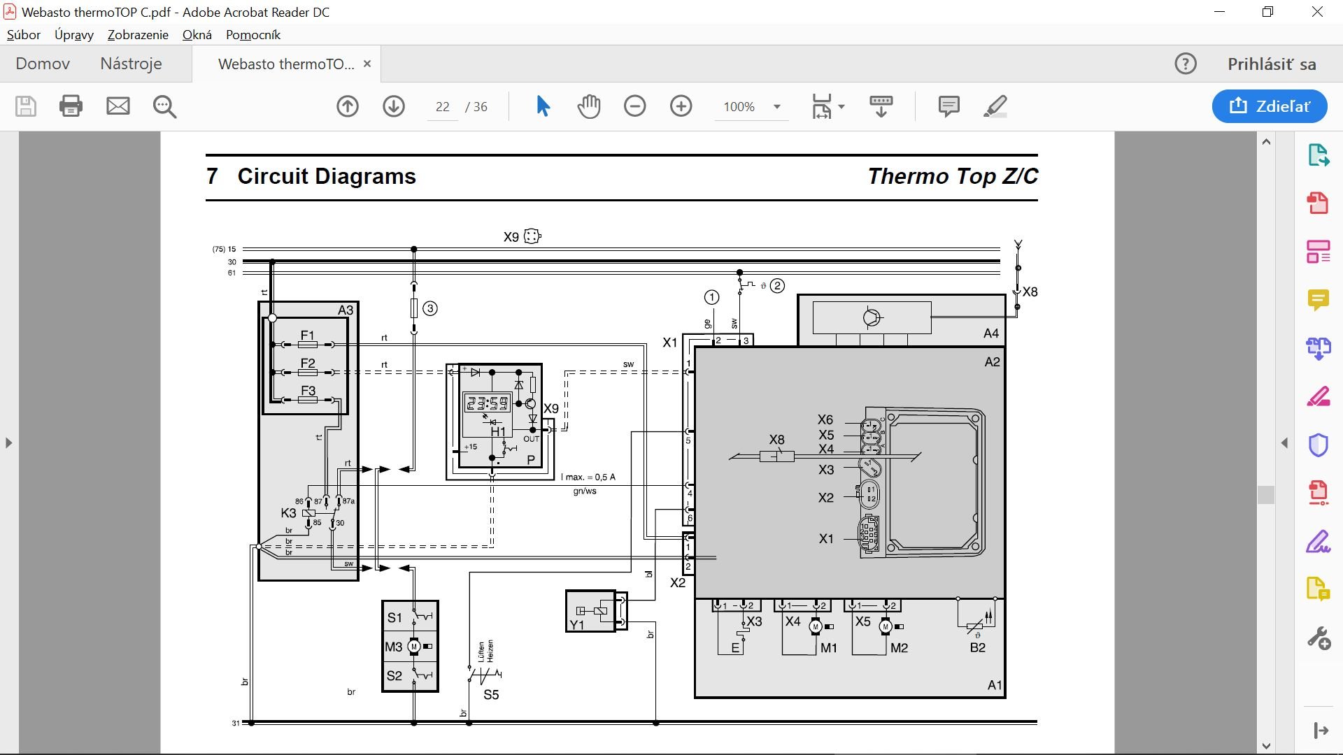

Podľa návodu po dosiahnutí 30° by sa mal zapnúť ventilátor v kabíne. Sú tam 3 poistky a externé relé. Jedna poistka 1A je na ovládač v kabíne, 15A je na samotné webasto a cez 25A a to externé relé je spínané kurenie v kabíne.

Wojto píše: 29 led 2019 18:08 Podľa návodu po dosiahnutí 30° by sa mal zapnúť ventilátor v kabíne. Sú tam 3 poistky a externé relé. Jedna poistka 1A je na ovládač v kabíne, 15A je na samotné webasto a cez 25A a to externé relé je spínané kurenie v kabíne.
Popsané to máš dobře.
Jenomže pokud je příhřev z výroby tak nemá vůbec ovládání topení. Jenom ohřívá vodu. To relé co by pouštělo ventilátor tam z 90% vůbec nebude. Ale jelikož se zase tak na 90% bude jednat o analogové ovládání tak by to šlo dodělat.
