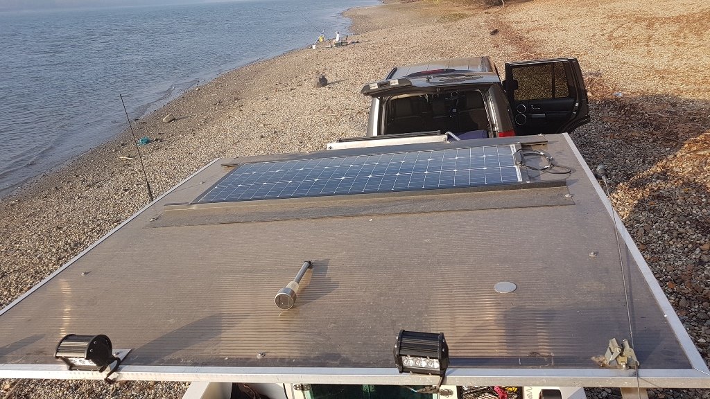

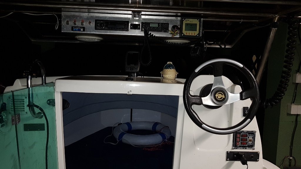

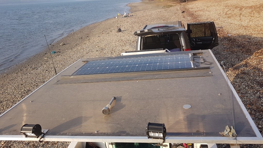

Ja mám napríklad na streche člnu 100w solár a ten mi ťahá kompresorovú chladničku+ vtákoviny ako radio,vysielačka dalšie malé spotrebiče..
Potom mám ešte doma jeden 40w solar ktorý mi napríklad teraz cez zimu udržiava baterie v lodi v pohotovostnom stave...

Ještě když jsem mě střešní stan otevíraný jako A, tak jsem uvažoval o soláru na jeho vršku, s tím, že to bude natočené na slunce. V tomto případě by to ale nefungovalo, protože kvůli větru jsem auto musel parkovat přesně opačně.
Takže záleží co člověk od celého systému čeká. Pro mě by solár měl smysl až ve chvíli, kdy budu někde déle než 2 dny, což se mi tak často nestává, takže ho zatím nemám a vystačím si s dobíjením za jízdy. Druhej důvod pro ho nemám je místo - už teď máme Disco2 nacpané až po strop.
