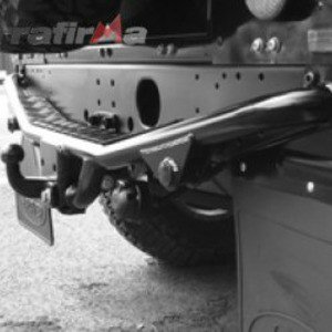

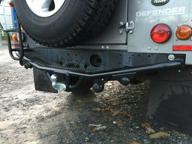

Koupil bych výhledově tažné (pluh)na Defika. Případně bych vyměnil za moje tažné s nášlapem. Mám to moc vysoko a tohle už se nedá s snížit.Obrázek

Ta koule je tam navařená, nebo je tam platle s dírama pro něco takového?

Podle fotek je tam koule na 4 šrouby.

Koule na 2 šrouby, jsou tam 2 možné výšky

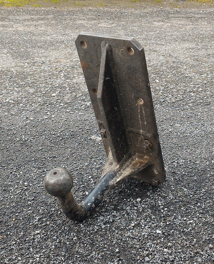

No jde o to, že ty ostatní tažné mají výztuhy. A pokud za to dám plato na 3,5t tak mám strach ať se to snížené tažné neohne. To bych mohl takhle řešit i kusem plechu.

Dělají se i pořádné kované verze které rozhodne 3,5t dají. Chce to pohledal na netu.

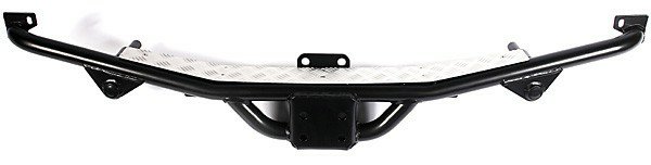

No teoreticky něco takového jak poslal Max by mohlo taky fungovat. Ale našel jsem pouze toto.

Ono není ani tak problém vlastí koule s krkem a přírubou na přidělání ke zbytku tažného, ale celé tažné. Tedy přesněji řečeno, to k čemu je přidělané. Jestli jenom k poslednímu crossmemberu (příčce) rámu, nebo jestli jsou tam i táhla, která vedou někam dopředu do rámu (vedle nádrže). Tyhle táhla potom spolu s tou svislou deskou a rámem dělají trojúhelník, takže svislá deska není tolik namáhaná v místě připevnění ke crossmemberu na ohyb. U malého vozíku je to jedno, u velkého a často tahaného je to na vytržení. Vedlejší efekt je, že ty pevná tažná jsou potom trošku víc nebo míň jako pluh. A to už vůbec neuvažuju o stavu toho crossmemberu - hnije to tam velmi ochotně, kvůli ne úplně povedené konstrukci.
To jenom na vysvětlenou, co jsme k tomu s Dexem probírali osobně. Třeba to někomu pomůže, aby ho vozík někde nepředběhl.

Dex píše: 12 led 2019 15:12 No teoreticky něco takového jak poslal Max by mohlo taky fungovat. Ale našel jsem pouze toto.
https://www.tazne-rameder.cz/univerzaln ... GpEALw_wcB
Leží mi v garáži a nijak zvlášť si to necením, kdyby jsi si to rozmyslel.
