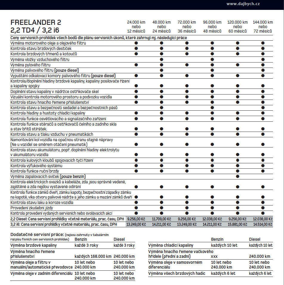

Přikládám seznam servisních úkonů, pro představu, jen naplně převodových ústrojí bych zkrátil max na 60000 a olej v motoru na 15000
Olejové náplně doporučuji používat originální doporučené výrobcem.
