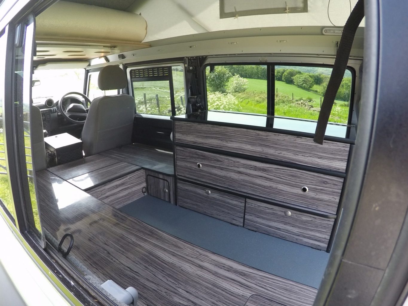

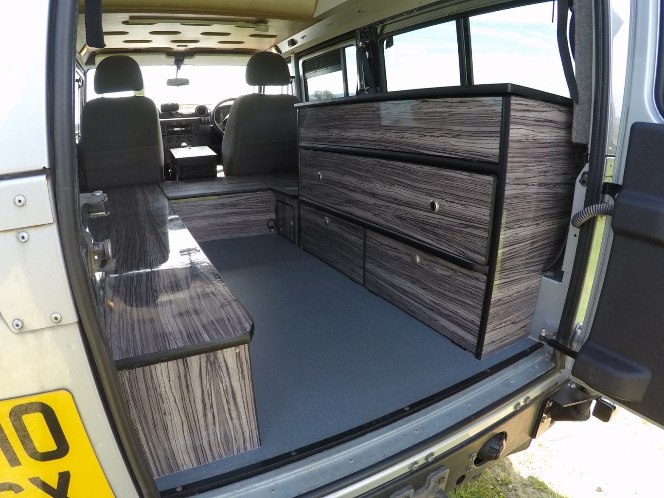

chtěl bych si do auta nechat udělat vestavbu na spaní, nevíte o někom, kdo se tomu věnuje? Dík. :grin:
Mám představu o něčem takovémto:
xxx

Jedna věc vyrobit, druhá vybrat materiál a díly tak, aby to dlouhodobě v autě vydrželo, a třetí věc a asi tam nejdůležitější je dobře to do toho auta celé navrhnout. A to celé zvládnout na první dobrou.
Ty fotky co jsi sem dal, jsou z auta se zvedací střechou. To je o dost jiná věc, než jenom klasické auto. Takže je třeba si velmi dobře ujasnit, co od toho chci.
A to první a poslední - peníze. Dělal jsem si jednoduché spaní do D2 a jenom materiálově to bylo tuším 7000Kč. Ono se to nezdá, ale skáče to velice rychle. A pokud to má vydržet a nebýt pekelně těžké, tak holt materiál něco. Stojí. V D2 už mám spaní druhé, na kterém jsem udělal docela velké úpravy, a i tak vím, že bych to dnes udělal zase o kus jinak - lépe.

Děkuji všem za reakce, domov na kolech i vejnyho znám, je to trošku z východu moravy z ruky a nedělám si iluze, že se ta vestavba dá udělat, aniž by se to dělalo přímo na míru na místě při autě. Jinak mám přesně představu to udělat tak jak to má ten týpek, myslím rozložením. Vím, že on má zvedačku, ale už máme vyzkoušené, že se v autě dva i se psem na pohodu vyspíme ne šířku blatníků, takže když se rozšíří o dalších cca 25cm o blatník, tak je to pohoda. Provizorní řešení nechci, protože fakt vím, že tohle nám bude bohatě stačit a je ot asi maximum, co se dá v defíku bez sedaček zadních vymyslet. Lavice do výšky blatníků jsou víceméně akorát, když se někdo kdo má asi 180cm vystřít a v klidu se převléct. No až budu mít hotovo, tak se podělím konečně i nějaké svá fota defíku, ale jak to máte asi většina k dokonalosti je furt daleko.. :) :D
