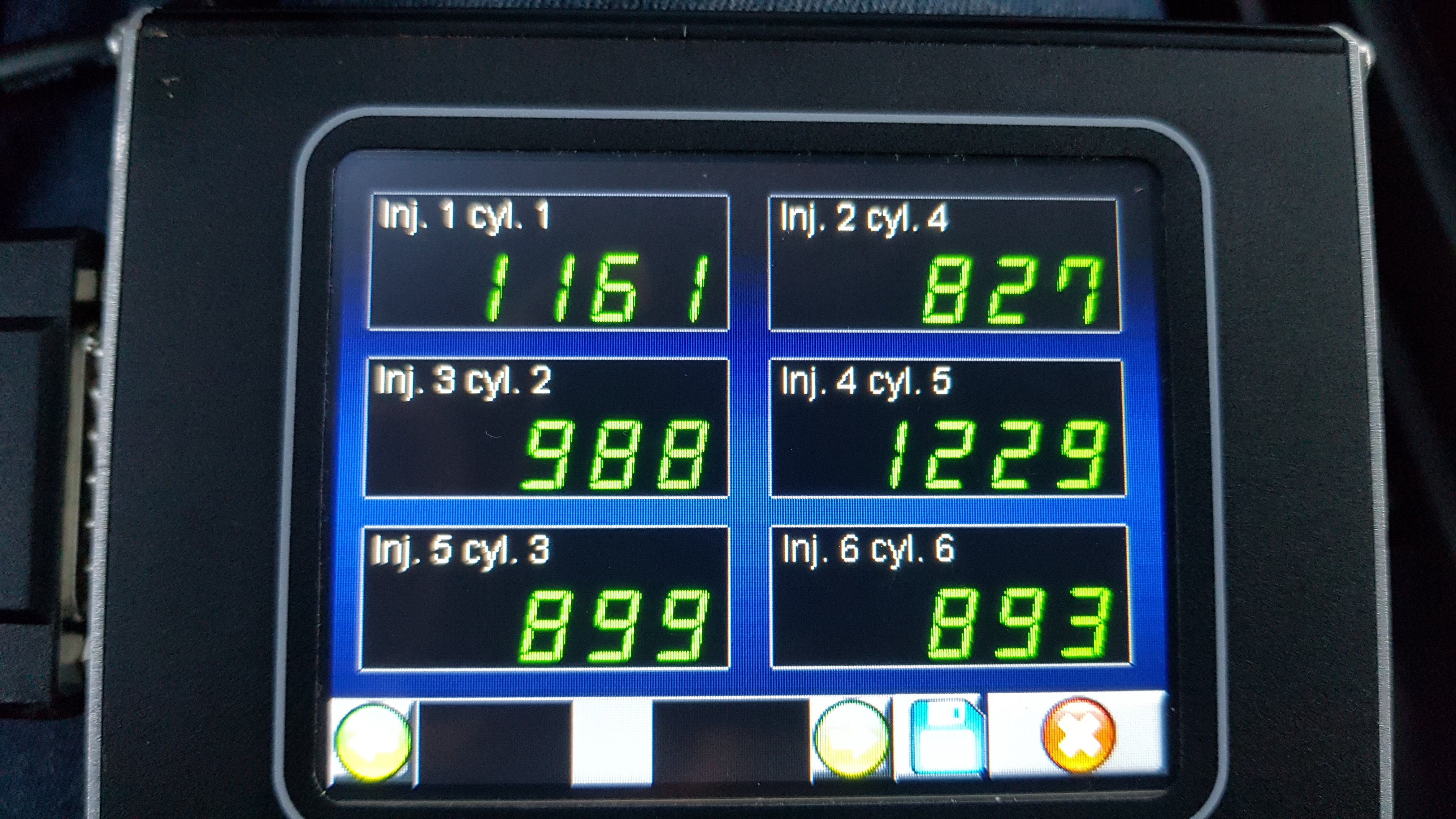

Ahoj,
D3, 2.7D TDV6 vstřiky.
Nějaký mám už unavený, nanocom na volnobeh ukazuje následující hodnoty (Myslím, že se to jmenuje nějak ala Injector flow rate, resp. cylinder ballancing offset)
Cyl. 1 a cyl 5 jsou docela nahore.
EGR mam zaslepene.
Co myslíte? Nechat? Resit? Vymenit 1 a 5?
Dekuju!
Honza
EGR mam zaslepene.
Dekuju!
Honza

Ja bych rekl ze 1a6 jsou nejlepsi. Ostatni ctyri pokulhavaji v uhlovem zrychleni valcu. Ale neber to jako konstantu. Jedine test na bosch stanici. Resp siemens hartridge stanice ti povi pravdu. A pokud nevyjdou tak te zajima o kolik a kde.

Ahoj, dik za komentare, tohle je zajimava debata.
Ten offset - ja to chapu tak, ze cim vyssi cislo, tim horsi vstrik (blbe/malo vstrikuje, takze elektronika koriguje aby funel vic). To cislo chapu jako rekneme korekci v promile (1000 = 100.0%) - tam kde vstrik dava malo, tak se prida a adekvatne se ubere ostatnim, aby vsechny valce meli stejny vykon...?
Kokesku, proc myslis ze 1 a 6 je nejlepsi? 1 ma offset naopak dost vysoko?

Podle hodnoty to mas otacky. Jestli by se jednalo o korekce tak nestartujes. Ty muzou byt max treba do 25jednotek (nekdy miligramu). Ale ve stovkach jsou otacky tedy uhlove zrychleni (resp. teoreticka ucinnost jednotl. valcu).

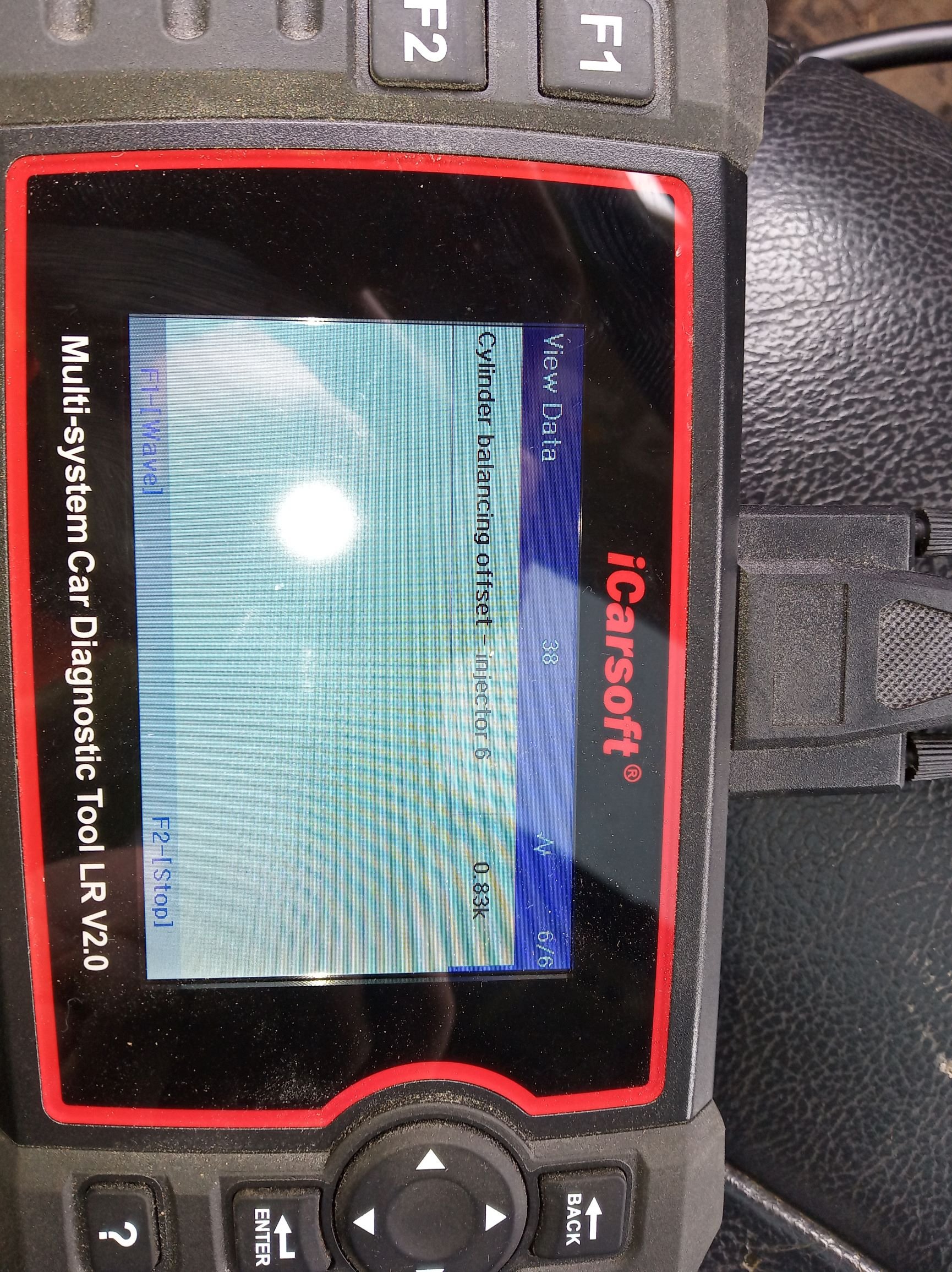

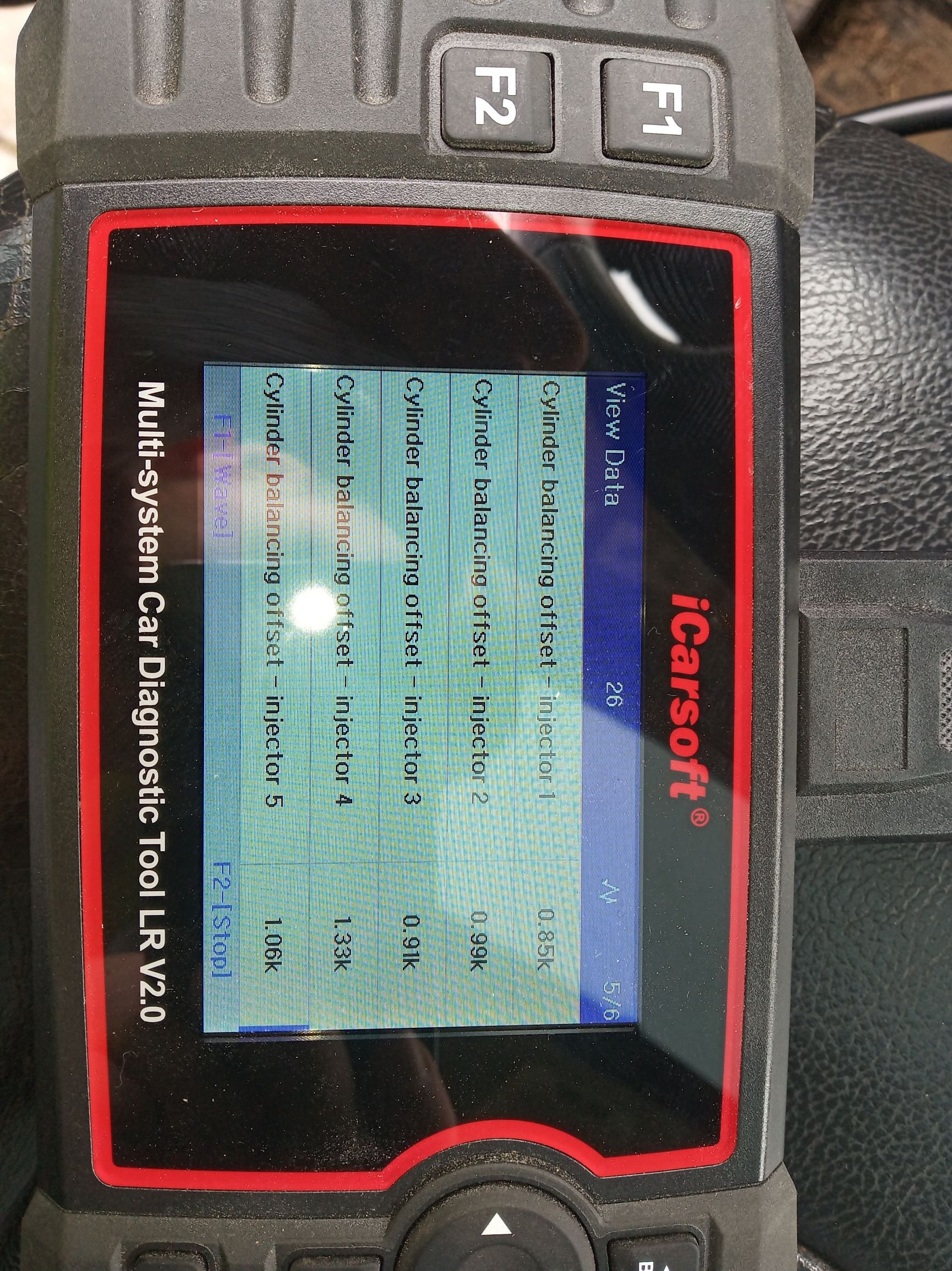

Ahoj
tak jak to nakonec dopadlo? diag ukázala offset na č.4 1,3 na ostatních plus mínus kolem 1
Díky Honza
Díky Honza

Re: Discovery 3 TDV6 Vstřiky - korekční hodnoty - kdy už je to na výměnu
Rozhodl jsem se hledat klid duse v jinych oblastech
Super, ja som v rozmedzí 998 - 1029 a to som to chcel riešiť. Takže presúvam to na neurčito.HST píše: 08 dub 2020 16:09) no u me to dopadlo... mam v supliku 4 repasovane vstiky od Kokeska a v motoru stale ty puvodni... a jezdim. Bez obtizi.
Rozhodl jsem se hledat klid duse v jinych oblastech![]()
