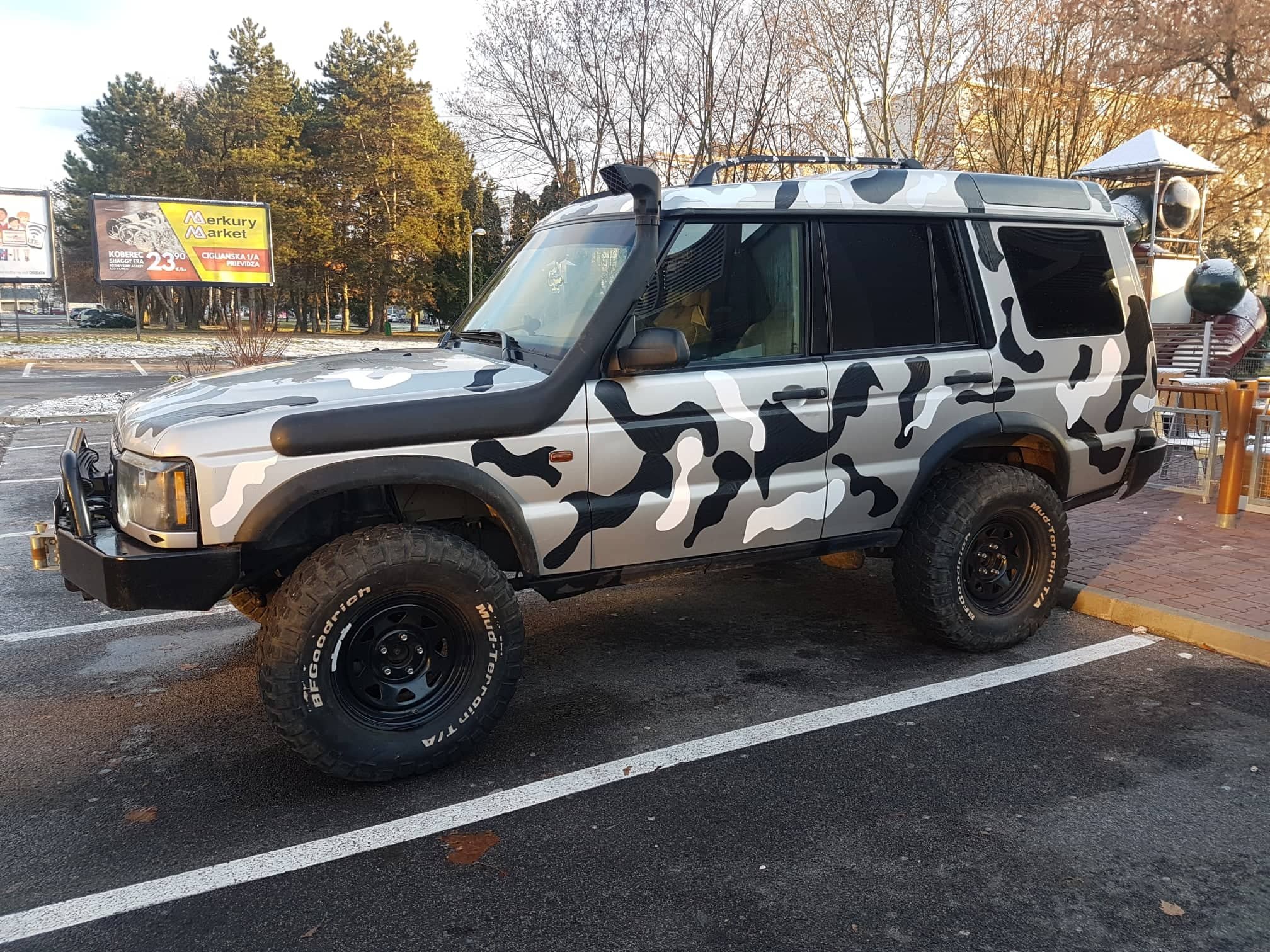

Zdravím páni, zakladám novú tému ohľadne môjho Diska 2 TD5 1999rv, nikde som nenašiel obdobnú tému, kde by som to mohol pridať, tak píšem sem.
Auto má najazdené cca 340xxxkm, mám tam 33'' pneu, rozmer 285/75 R16 a auto sa mi zdá relatívne lenivé, neni načipované. Fotka dolu je moja diskotéka.
Aký je váš názor na výšku pneu vs manuál bez čipu/s čipom. Mám ísť radšej do 235/85 R16 pneu, alebo ostať pri týchto a dať to načipovať? Aké sú vaše skúsenosti?

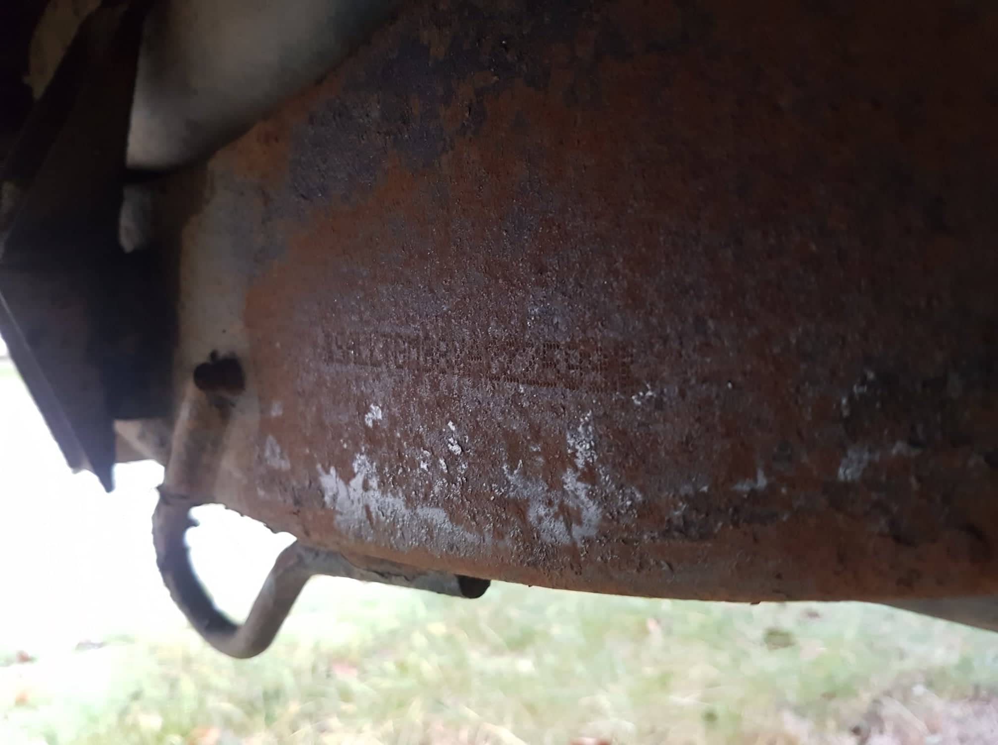

Druhá otázka sa týka VIN čísla, je viditeľné zhruba ako na fotke nižšie, je čitateľné, videl som už aj horšie na Patroloch, kde to nebolo čitateľné vôbec, akým spôsobom ho zakonzervovať, aby nezmizlo ešte viac? Prípadne nejaký trik ako ho zviditeľniť?

VIN vem štětku a zatři ho před technickou sundaš barvu s po zase nanovo.
Kola máš velký buď menší nebo pokud se ti líbí jiné převody do diferenciálů.

Mám D2 na 245/75 R16 s chipem a jede to docela obstojně. Na 33" si to nedovedu představit, musí to být asi docela lenivý.
Svoje VIN jsem mázl vazelínou na výšku té ražby a přelepil širokou kvalitní páskou.

u 33” už tě chip nezachrání, ale je fajn ho mít jede to potom moc pěkně. Jak jsem psal nic jiného neexistuje.

VIN- ko som mal podobne ako Masar. Vyšmirgloval som to do kovu a medenou vazelinou v spreji som ho zastriekal. Pred STK som ho vzdy iba pekne zotrel a bolo. Samozrejme preventivne som ho vzdy pozeral a ked trebalo som ho zase posprejoval tou medenou vazelinou.

Vem drateny kartac do vrtacky a za chvilku to mas pekne vycisteny a citelny...

keď som sa rozprával s chlapom čo robí na kontrole originality tak sa to vraj dá zviditelniť nejakou kyselinou,len si nepametám akou ,myslím že vravel flurovodikova? neviem to ale isto.

Ja bych rekl, ze tohle je v hodne dobrym stavu - rozhodne ne v takovym, aby to bylo potreba zvyraznovat chemicky.
Re: D2 TD5 Vhodná výška pneu/kovzervácia VIN
Vezmi kousek křídy, čmárni na to a pak to prstem přejeď
V tý ražbě zůstane ten bílý prach a krásně to zvýrazní, případně doporučuju při focení nasvítit z boku, což bude mít stejný efekt.

Mam na mojom Disku 235/85 BFG AT, remap kvazi stage 1, jazdi to ako tak. Bez remapu to malo tendenciu skapinat pri rozbehoch. Nevyhoda remapu bude viac spalin (cierny dym), zvlast pri dynamickych rozbehoch v mestskej premavke v BA to dost provokuje ludi (doba ekologicka ked kazdy majitel cmudiaceho diezla je masovy vrah). Zmena prevodov v diferakoch je rozumne ale dost drahe riesenie. V minulosti to ludia riesili zmenou prevodu v redukcnej prevodovke (defenderacka ma prevod 1,4). Pouzivam auto dost na cestach a dialnice, cize spomalenim prevodov zase bude treba tocit motor vyssie. Teraz na seriovych prevodoch a gumach co pisem to vie ist 100kou niekde okolo 2200 otacok, 50ka v obci je tak akurat na 3ku.
Na to Vinko si kup kvalitnejsi odhrdzovac (mne pusluzil HG Hagesan,natrel som stetcom potom oplach vodou). Inak tema ake gumy na DII je tu za tie roky obsiahle vlakno kde sa toto vsetko dokola uz x krat preberalo.

K VINu - přešmirglovat, aplikovat nějaký oplachový odrezovač, nalakovat bezbarvým lakem nebo slabou vrstvou normálního laku, aby to ty důlky nezakrylo. Potom vzít kousek lepící pásky a VIN přelepit, a přes to celé to přestříkat několikrát oblíbenou barvou na podvozek. Následně pásku sloupnout. Zůstane tam krásné okénko ve kterém je VIN, a až někdo bude tvrdit, že VIN nemůže najít, tak bude muset být slepý nebo navedený. A to celé přestříkat průsvitným voskem, aby na tom udělal pěknou silnou vrstvu. Vosk opakovat několikrát za rok.
Cílem je, aby na STK ten VIN v obdélníku na ně vyloženě vyskočil.
33" kola a manuál se standardními převody je prostě moc do pomala, zvlášť na naložené auto. Já mám kola 235/85/R16 a taky to nebylo ono, tak jsem letos dal pomalejší převody do diferenciálů - místo standardních 1:3,54 pomalejší 1:3,8 a je to znát obrovským způsobem. Tady je kalkulačka, kde se dá chování (poměr otáček motoru a rychlosti auta pěkně nasimulovat: https://www.ashcroft-transmissions.co.u ... _calc.html - pro začátek je třeba tam dát standardní kola 235/70/R16 což je 29".
A k čipu - když vše funguje jak má, tak ten základní kouřit nemusí, a i ten stačí. Já jsem si to dělal sám, a pokud chceš na vyzkoušení, tak to mohu přepínat za jízdy - tímto způsobem je hned poznat, co to udělalo. Případně mám prodloužené ruce s diagnostikou až v Martině, a s kamarádskou pomocí na telefonu se dají dělat divy i na dálku. Bez čipu je TD5ka fest líná, zvlášť naložené nebo těžké auto. S čipem mám najeto cca 80 000km a nelituji ani chvíli.

Určite budem riešiť čip od MadToma alebo Kokeseka, keď bude po sviatkoch a bude viac času.. zatiaľ vyrieším tie pneu, síce pôjde auto trochu dolu, ale myslím že zmena z 33" na 31" prospeje autu, nakoľko je dosť naložené a plánujem ho naložiť ešte viac..
Ďakujem za rady na konzerváciu VIN, tento je v relatívme dobrom stave, tak ho chcem aspoň takto zachovať.. v pondelok nakúpim matroš nato a nafotím zakonzervujem, potom dám vedieť výsledok.
