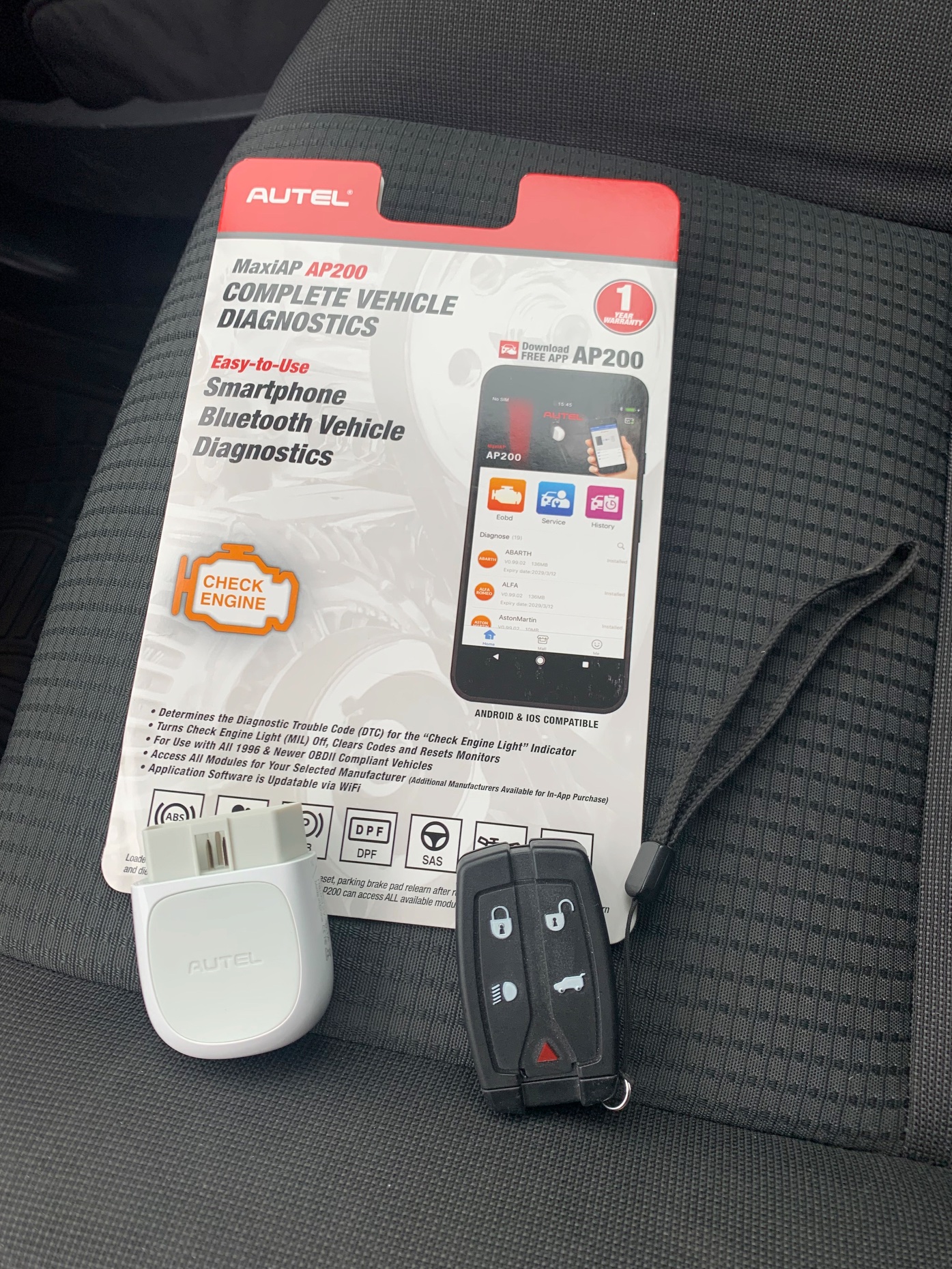

Zdravím přátelé, dlouho jsem řešil "štekl" zapalovací "klíček" nebo lépe krabičku ovládání. Na IT jsem našel video "https://youtu.be/11eFtKPh8fg" kde provádí instalování nového ovladače. Na Amazonu jsem zakoupil nový ovladač a zařízení MaxiAP AP200 (zařízení je od Applu). Obojí vyšlo na 2500 kč. Instalace diagnostiky do iPhonu zadara a samotné programování během 2 minut hotovo. Teď mám k autu 4 klíče (jeden nový, plně funkční a starý funkční ale po vyprání v pračce se urazil a žije si svým životem, dva další jsou po smrti ale auto si je pamatuje). Zatím zjišťuji co to všechno umí.
