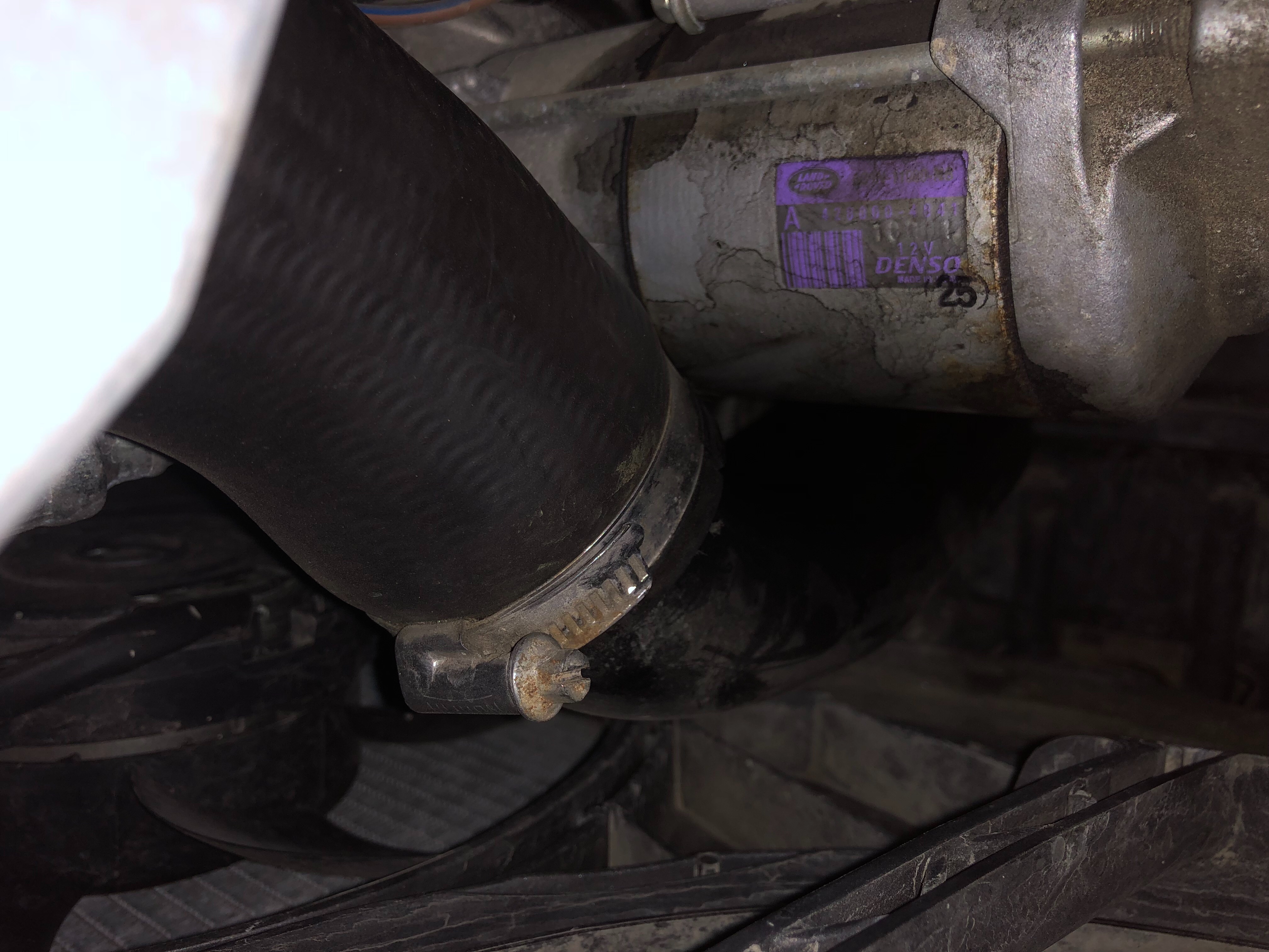

Zdravim vas, dnes pri kontrole chladiacej kvapaliny som si vsimol ze mam prasknutu, nie uplne hadicu z intercolera do skrtiacej klapky, no pri blizsiom pohlade som videl ze je nieco z nej stecene na tu umelu hadicu co ide z intercollera na gumenu a potom do skrtiacej klapky, ako je vidno aj na foto, Vyzera to ako olej, hadicu vymenim len moja otazka znie, je to normalne ? Alebo zacina odchadzat turbo, z autom nieje ziadny problem, najazdene mam okolo 80xxx km, konkretne to je freelander 2 2,2 automat 2014

Pokud ti motor nežere olej, tak bych řekl že je to normál.

ahoj, diky za odpoved, akurat som skontroloval hladinu oleja a vsetko je normal, akurat som dolieval cca pred 2 tyzdnami chladiacku kvapalinu do nadrzky skoro po max lebo bola pod min. a teraz ked je studeny motor tak je medzi min a max presne v polke :hmm:

Je to normál, protože odvětrání hlavy - vačky musí být svedeno do sání, není to jako kdysi u starých aut, hlavně nákladních svedeno hadicí k zemi :-)
