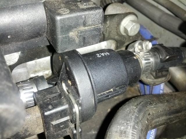

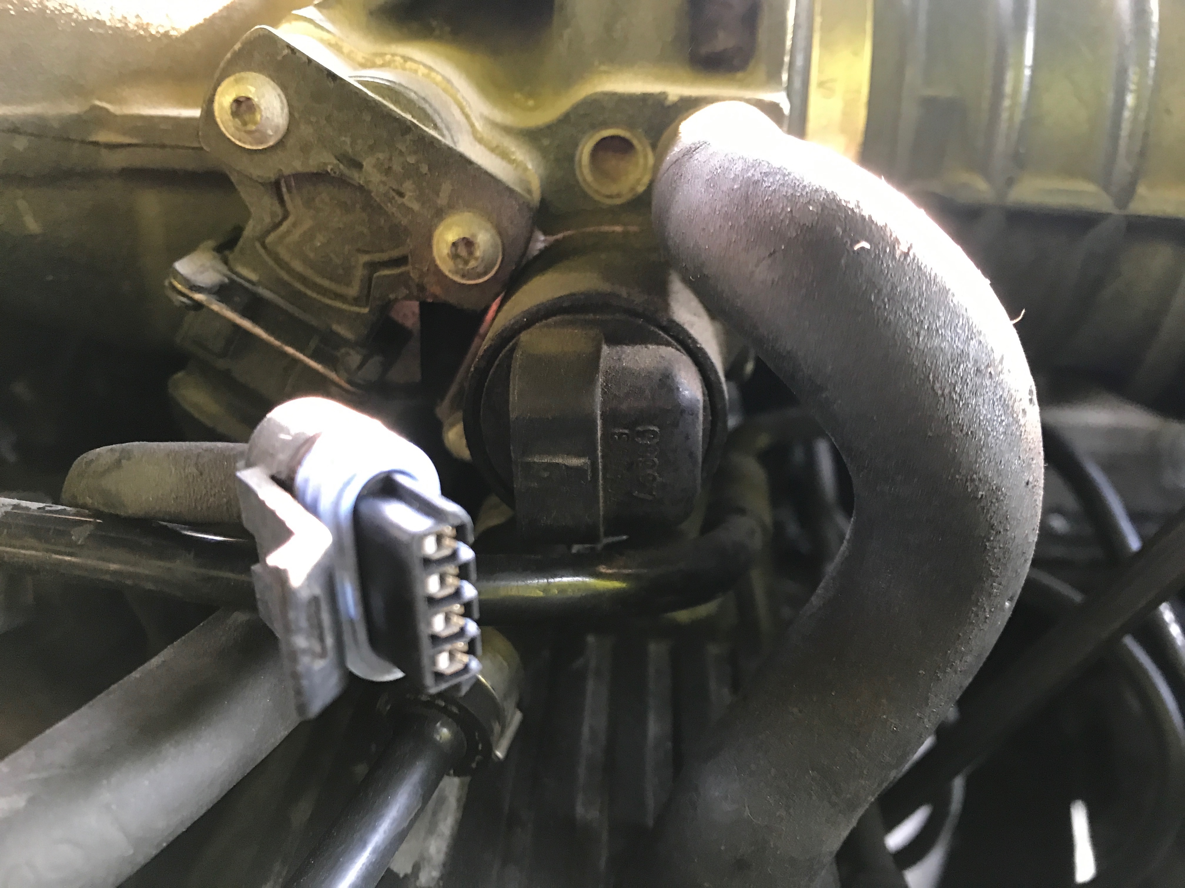

Před cca. dvěma týdny se mi stalo, že po nastartování začal motor na volnoběh běžet velmi nerovnoměrně a po nějaké době auto chcíplo. Po přidání a puštění plynu, šli otáčky dolu pod 500 rpm a motor chcípnul. Když jsem se pokusil rozjet, to samé. Pokud jsem držel motor v otáčkách, dalo se s tím jet, ale jakmile šel motor na volnoběh - opět engine stall. Nanocom ukazoval jedinou chybu P0443|Evaporative purge valve output drive open circuit. Ten jsem odpojil, vyčistil a chyba zmizela. Nicméně problém zůstával pořád stejný. Po několika hodinách laborování a pročítání různých fór, jsem odpojil Stepper motor. Moc se v tom nevyznám, prý to ovládá přívod vzduchu při volnoběhu, něco jako automatický sytič? Po odpojení tohohle zařízení a stání na plynu po dobu cca. 2 minuty (1000 rpm), jsem mohl nohu z plynu sundat a volnoběh už běžel ok a s autem se dalo jet. Momentálně jsem namontoval zcela nový stepper motor. Bezprostředně po instalaci motor běžel na volnoběh naprosto parádně, ani zaškobrtnutí. Jen otáčky mi přisly vyšší (cca. 900 rpm). Po několika minutách, když jsem to chtěl projet, opět motor zhasnul, po opětném nastartování opět chcípe na volnoběh. Když stepper motor odpojím, jet může, když je motor teplý, pokud není, opět dvě minuty stání na plynu a pak to jde. Když stepper motor připojím, běží to dvě minuty nezávisle na výchozí teplotě motoru a opět chcípne. Někdo nějaké zkušenosti s podobným problémem?

skus vynulovat adaptivne hodnoty. Potrebujes na to diagnostiku

Jj, ty jsem vynuloval Nanocomem. Momentálně to nehlásí žádnou závadu. Až na to, že to dělá furt to samé. :-).

Kokesek píše: 31 říj 2018 18:19 Nekde bude prisavat vzduch.
Zaměřím se na to. To jsem zvědav, jestli to vyřeším... :whew

Psal jsem to už i na fb. Smaž adaptace v jednotce motoru. Mohlo si je to upravit podle toho špatného ventilu. :wink:

Vše vyřešeno, vyměněn stepper motor, vynulovány adaptive values, kontrola možného přisávání (přisávalo), nyní ok. Díky všem!
