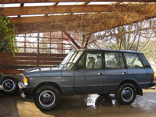

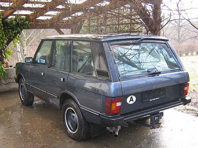

Mám teď ná dilně RR Classic 3,5 V8 EFI a dovolím si sem dát fotoseriál z renovace podvozku tohoto vozu.
Kasle je docela zachovalá. Motor se nám podařilo zprovoznit. Majitel se rozhodl, že se nejprve udělá kompletní oprava podvozku, náprav a brzd, včetně výměny potrubí brzd a benzínu.
Takto auto vypadalo při koupi:

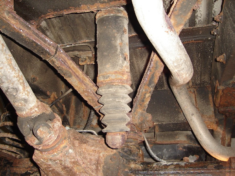

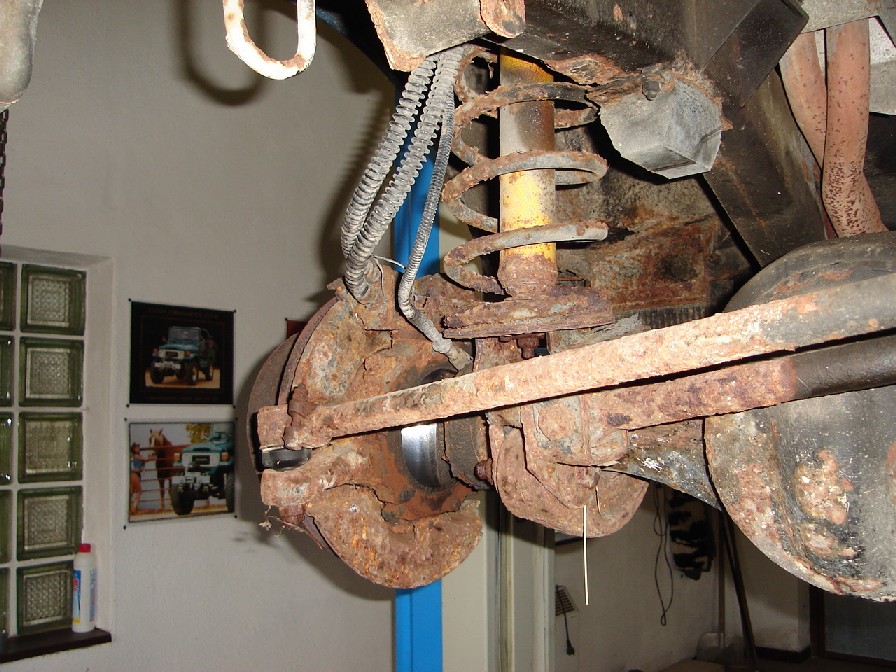

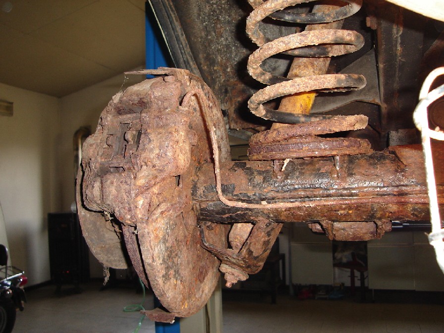

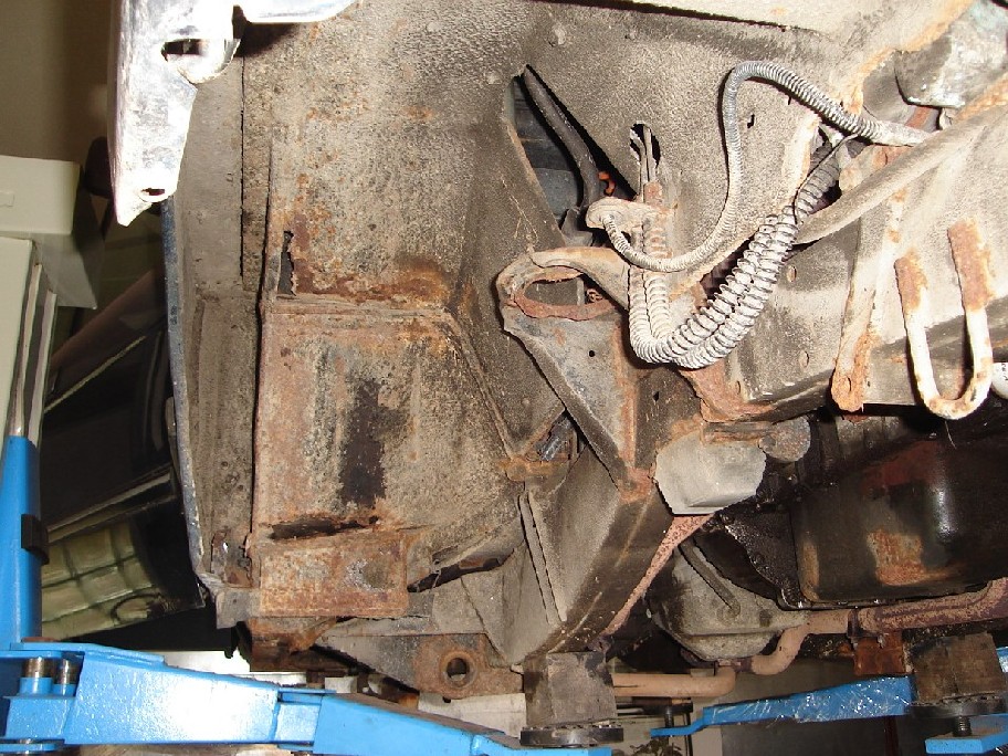

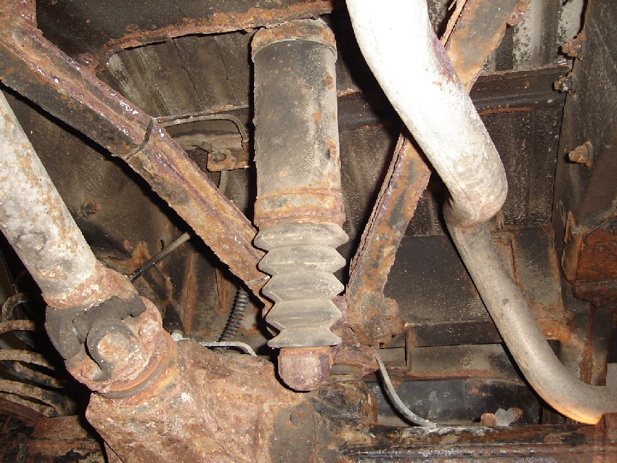

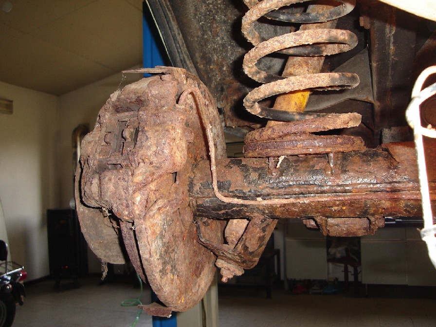

Podvozek je dost rezavej.....
(193.74 KiB) Staženo 5065 x
(236.8 KiB) Staženo 5068 x
(183.3 KiB) Staženo 5058 x

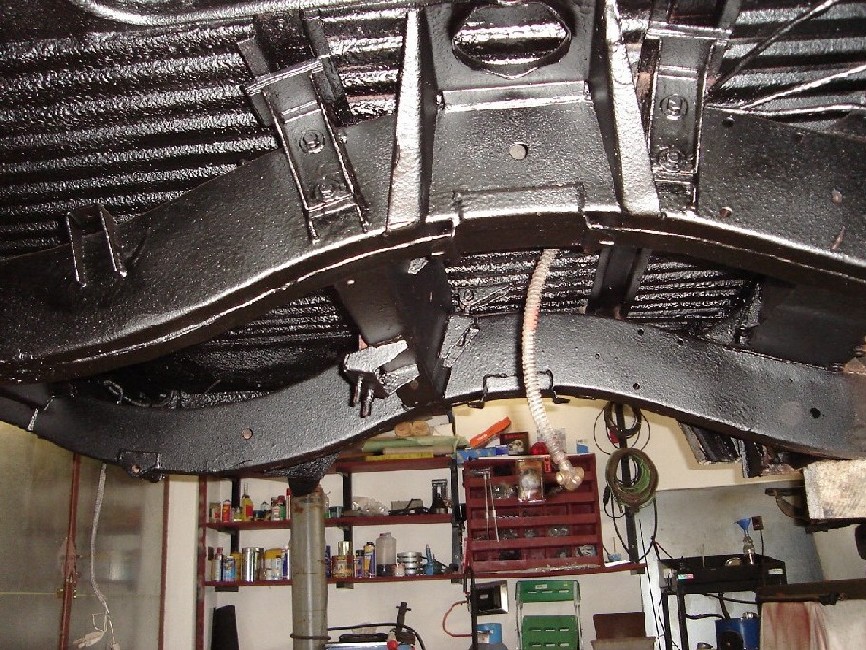

#3 Příspěvek od Land Jirka » 22 bře 2008 19:03

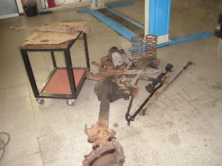

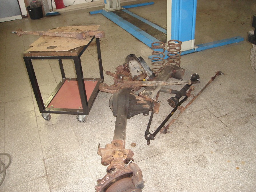

Takže neleníme a začínáme rozebírat. :lol:
a čistit
a brousit
a tryskat
a zinkovat
a vyvařovat
a natírat
a stříkat
(162.23 KiB) Staženo 5053 x
(163.36 KiB) Staženo 5041 x
(206.91 KiB) Staženo 5039 x

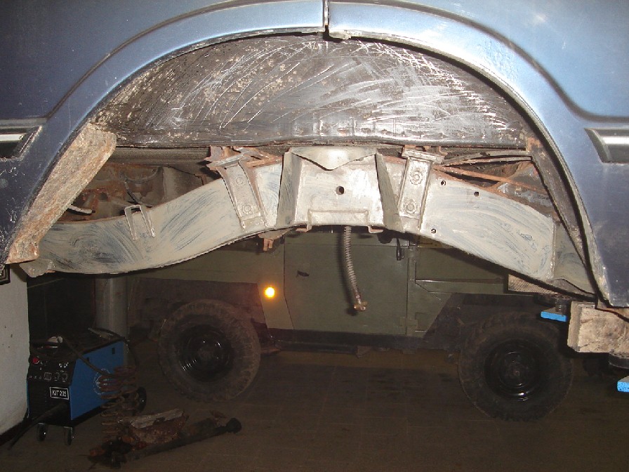

#13 Příspěvek od Land Jirka » 23 bře 2008 17:07

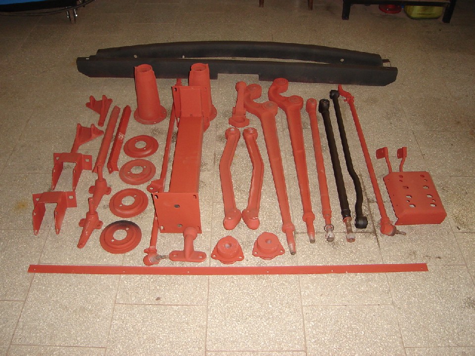

Zadek už je očištěnej a nalakovanej trošku prokoukl.
Pár dílů šlo taky do tryskače a je nazákladovanejch.
(252.83 KiB) Staženo 4900 x
(221.53 KiB) Staženo 4898 x

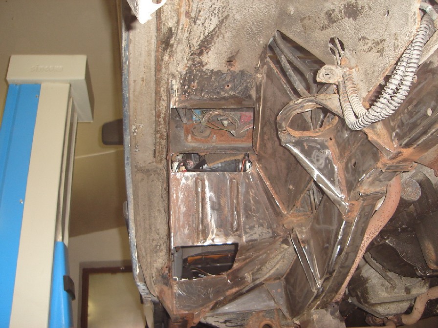

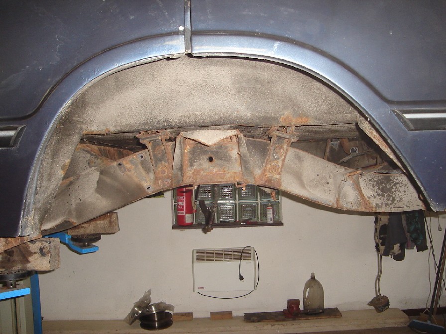

#14 Příspěvek od Land Jirka » 23 bře 2008 17:22

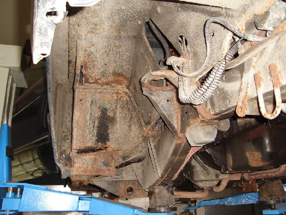

Předek je trošku horší , objevilo se tam pár dírek v podlaze a v podběhu. :evil:
Nějaká díra v englickým plechu nás ale nezastaví.....
.....uděláme z ní ještě větší a zaplácnem to poctivým českým materiálem. :idea:
(243.68 KiB) Staženo 4870 x
(178.8 KiB) Staženo 4860 x
Naposledy upravil(a) Land Jirka dne 23 bře 2008 18:02, celkem upraveno 1 x.
