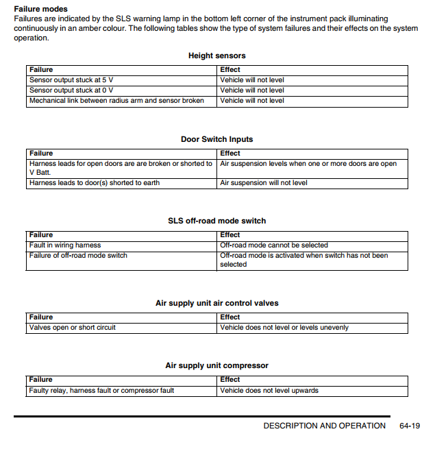

Servisní manuál moc možných chyb které rozsvítí kontrolku nezmiňuje, a podrobnější popis SLS jsem nenašel:
Disco2 Td5 2004
