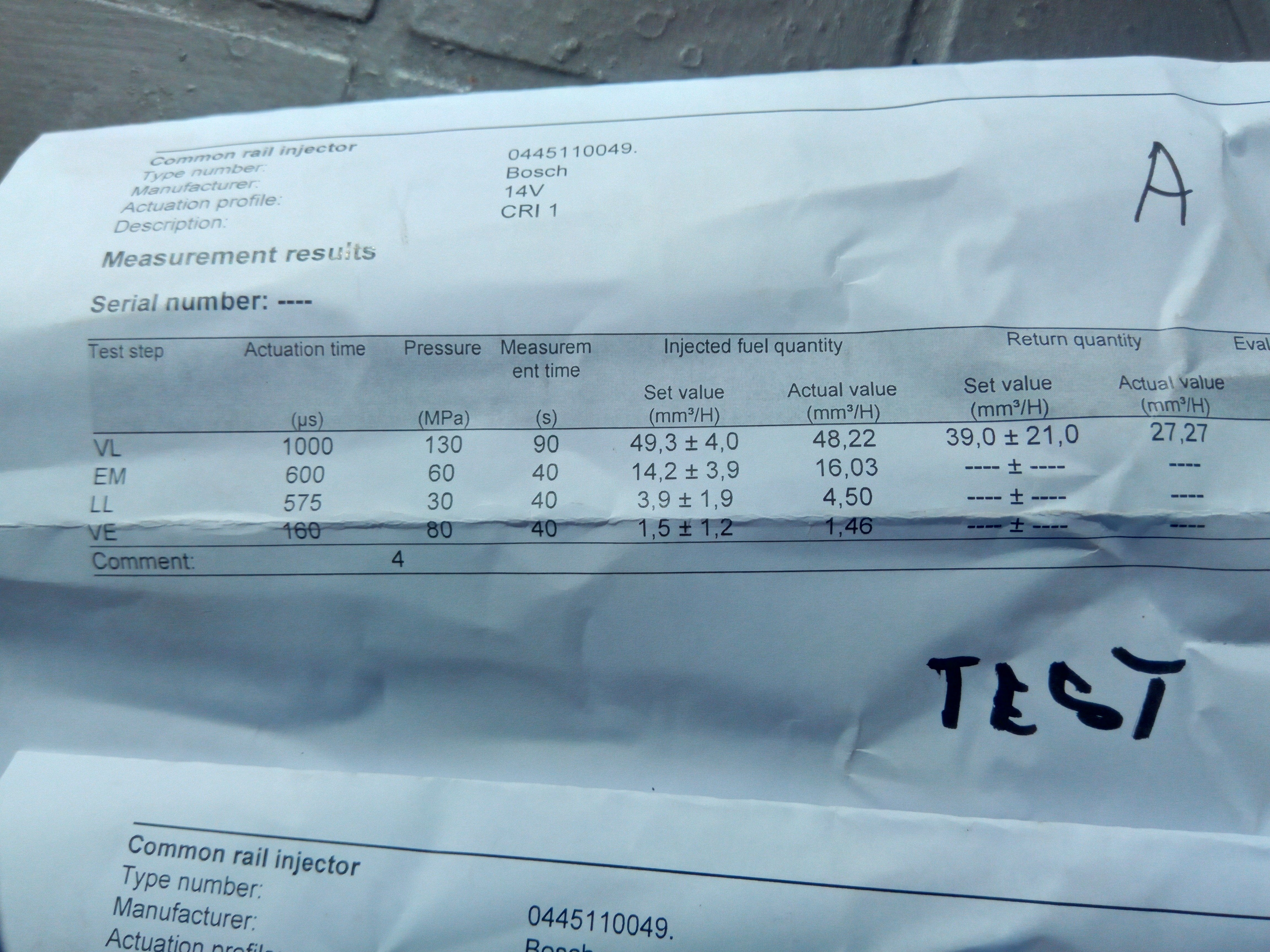

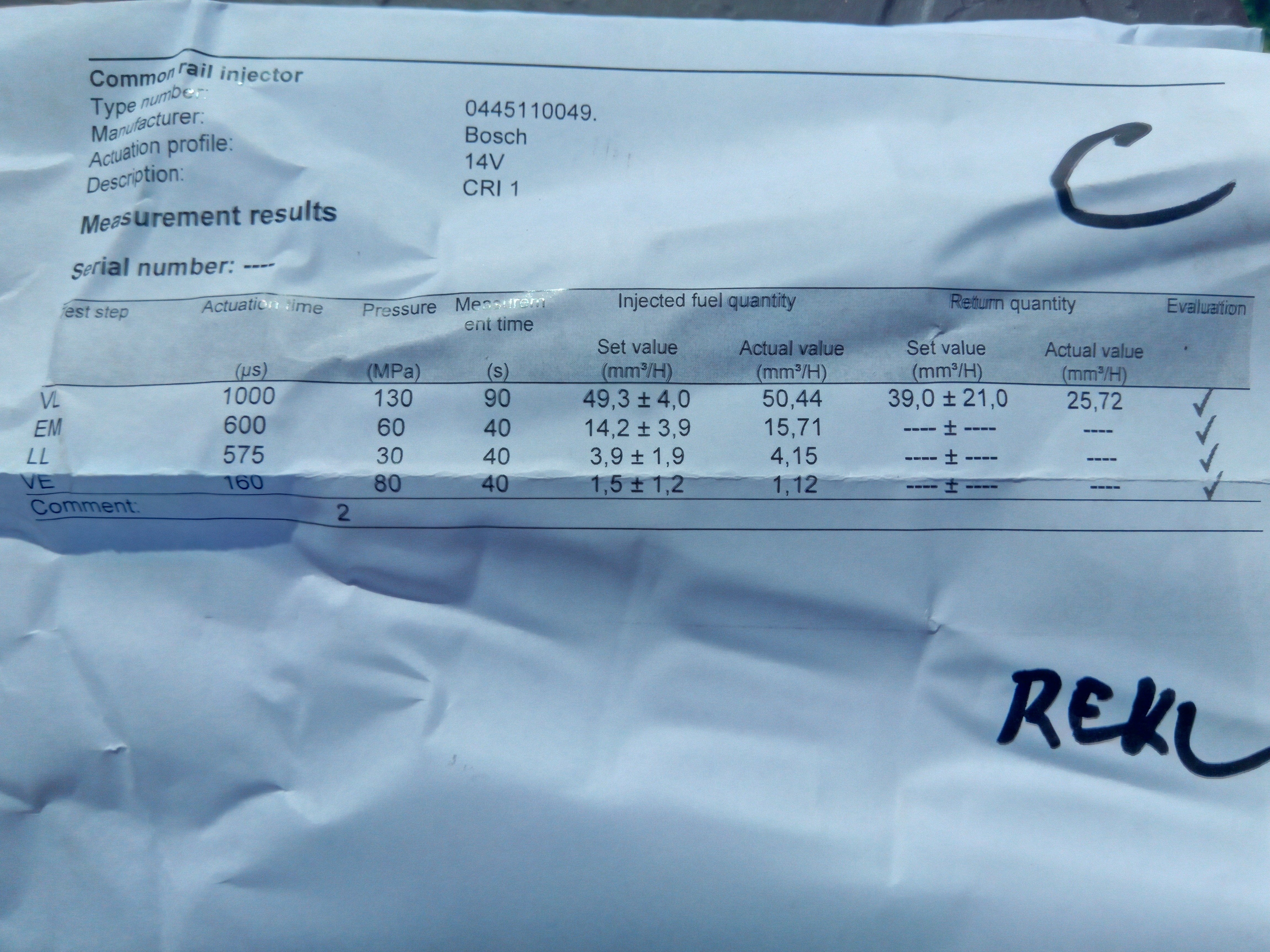

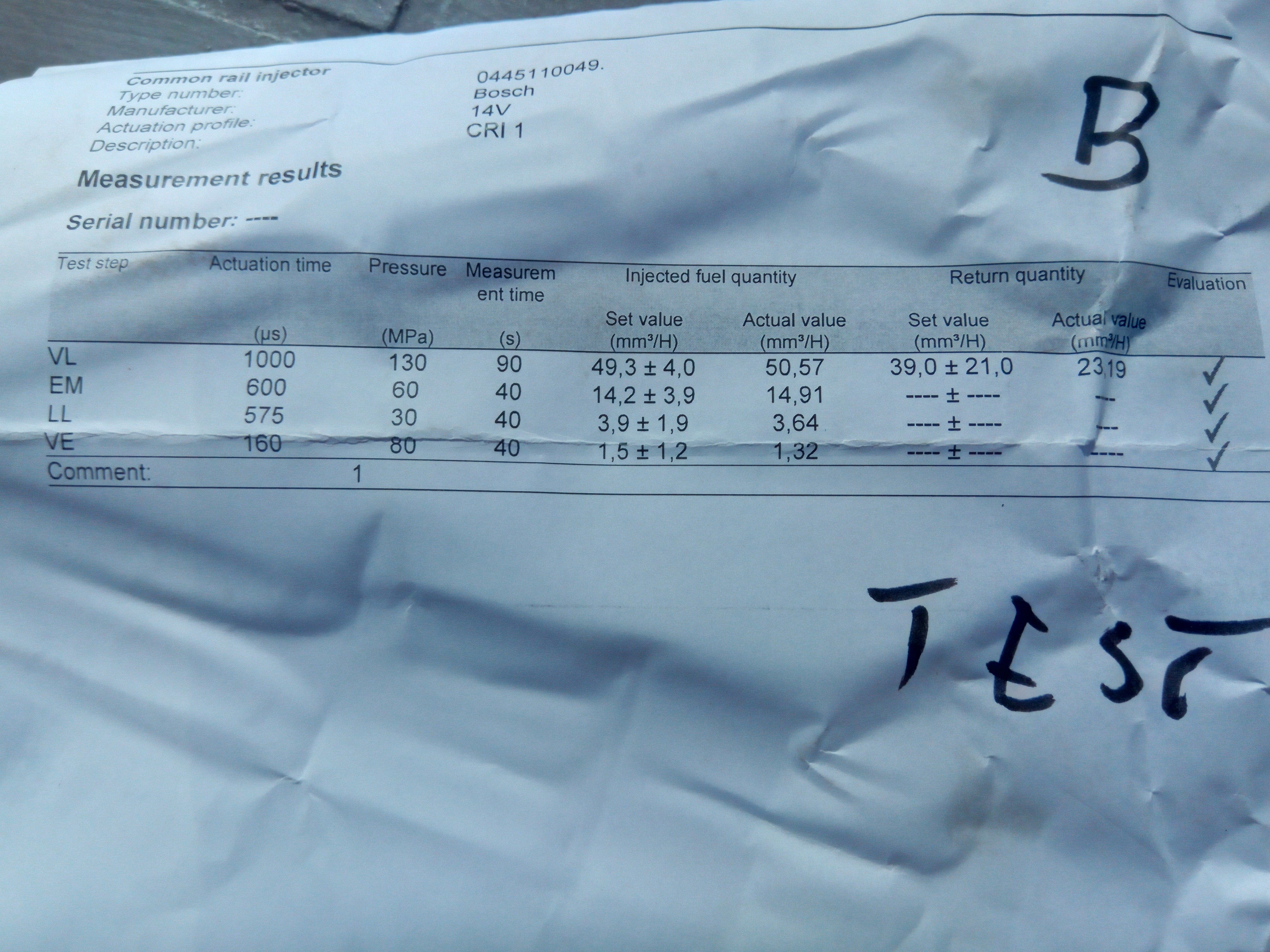

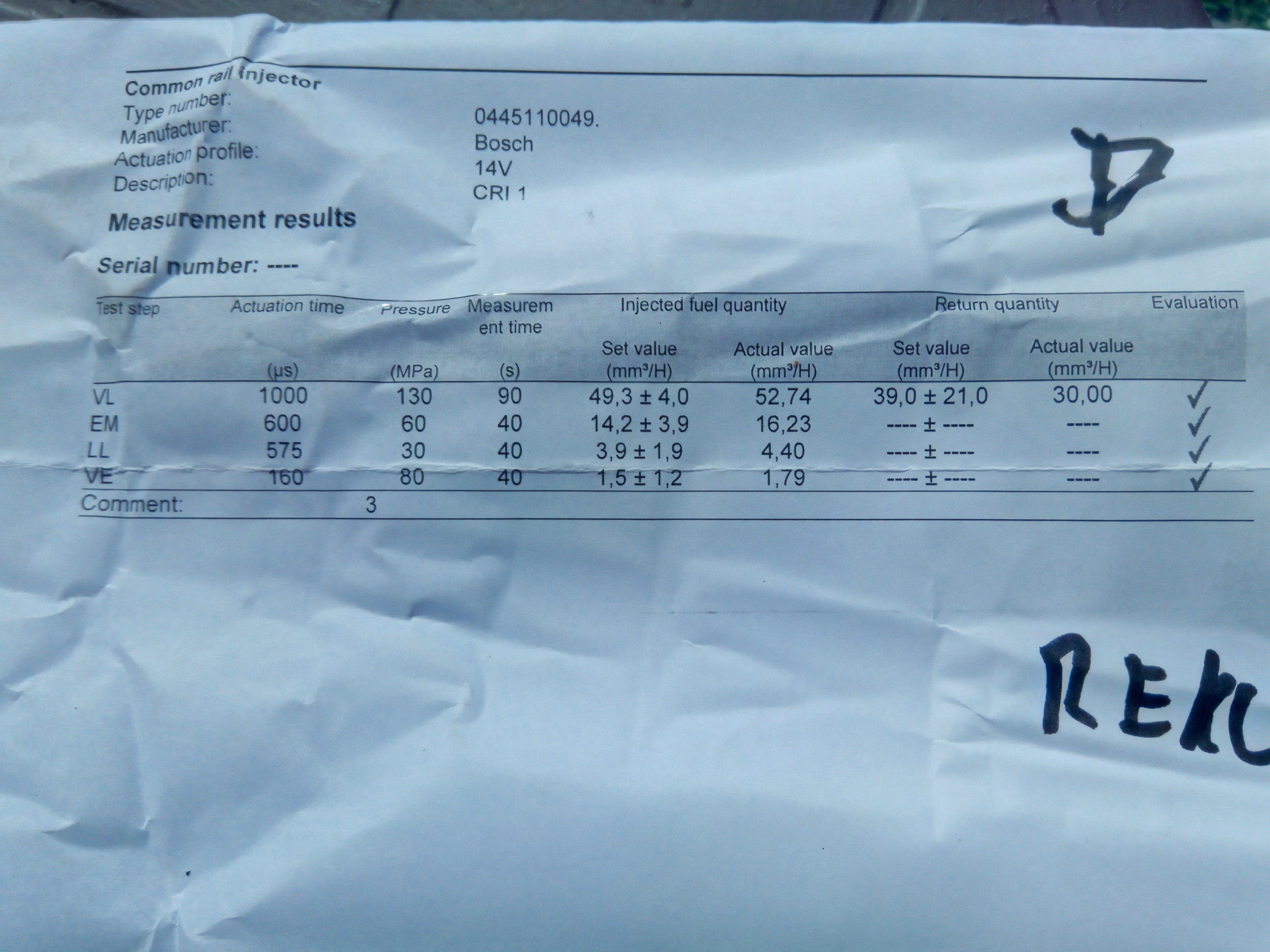

Pro odborníky.
Mám repasované vstřiky s testem dle přílohy.
Půjdou do motoru bmw TD4 82kw rv 2003.
Nejsou z jedné sady ale dva a dva.
Případně jak je seřadit nejlépe za sebe.
Děkuji Všem..

Vždyť má každý jiné hodnoty..
Měl jsem u sebe na diagnostice auto do kterého si majitel osadil dva a dva vstřiky. Výsledek byl hrozný, kouřilo to jako Tatra.
Resp. nemáš náhodou modré Free že ne :grin: ?
V.

to +/- OK , (treba kdyz je 1324 , tak 1a, 3c ,2b , 4d)

Sice mají různé hodnoty ale všechny údaje jsou tolerancích nastaveného testu. Asi bude jedno jak je dáš.

Jo už to vidím. Každý papír je jeden vstřik :Sorry: .
