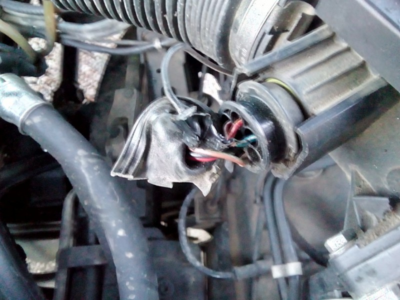

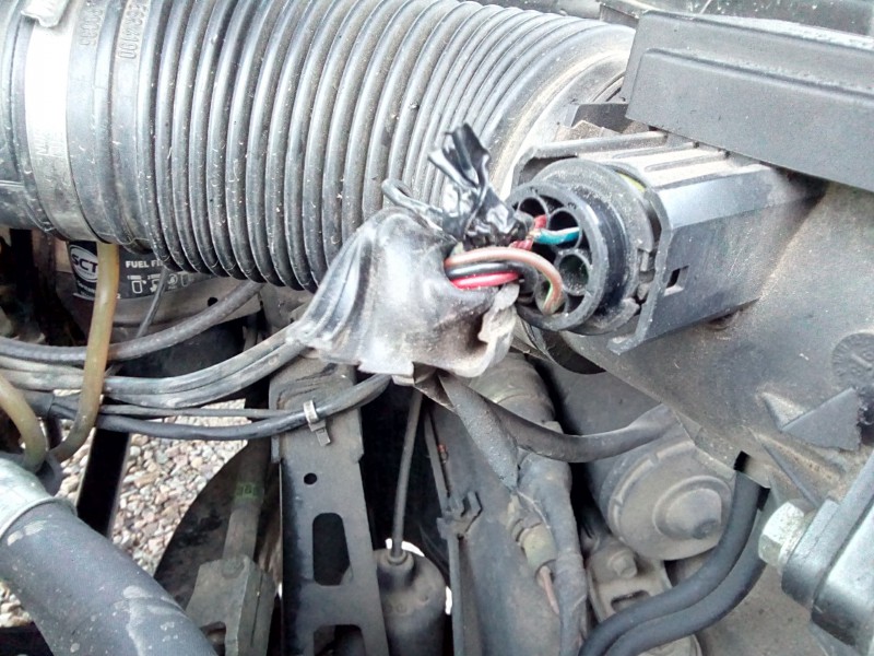

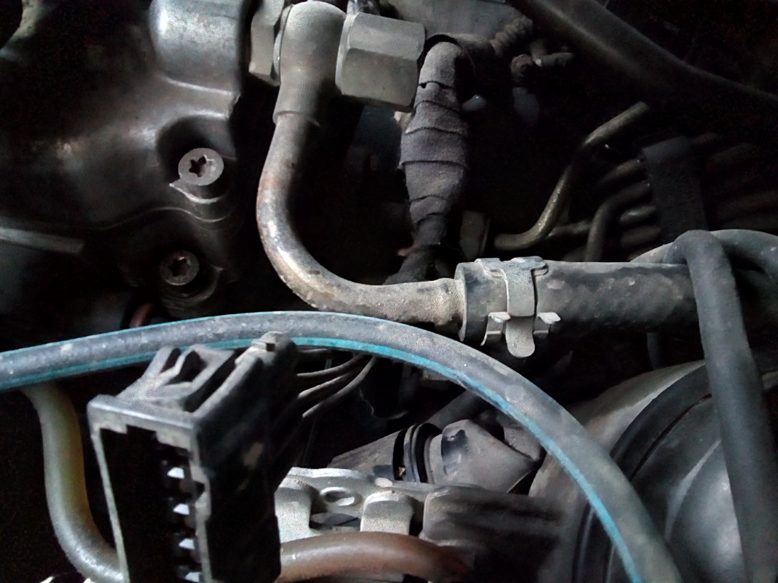

Stretol sa s tymto uz niekto?

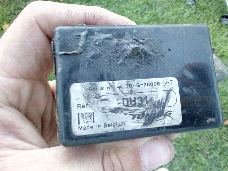

#3 Příspěvek od Hanys_a_Kaca » 30 zář 2018 08:37
To je asi power box.
Muže to prodlužovat signál na dobu vstřiku, tedy dávat více paliva, v lepším případě je to třeba ještě nějaká funkce závislá na frekvenci (otáčkách), že to dá třeba při nizkejch otáčkách o deset procent víc paliva a ve vysokejch třeba stejně jako bez toho. Určitě není dovolený (stk apod) a je to v podstatě takovej nejtupější způsob jak zvýšit výkon motoru. Zas je výhoda, že pokud to někdo instaloval s hlavou na krku, tak by to mělo jít zase všechno pozvracet zpět.

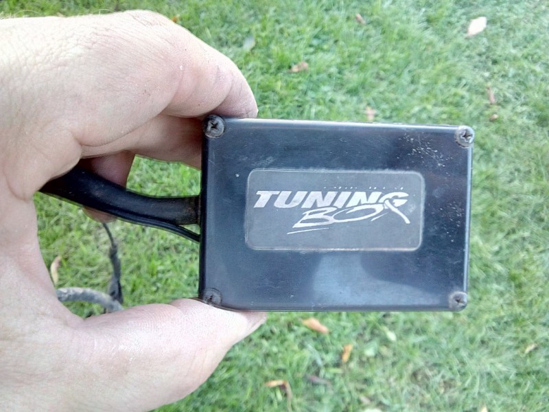

#4 Příspěvek od stiinek » 30 zář 2018 09:57
https://www.tuningbox.com/en/about-us.htm
Klasicky slibujou víc výkonu a menší spotřebu.
Na stránkách už P38 nemají, ale v tomhle PDFku je:
http://www.tuningbox.su/files/new/diesel-cars.pdf
Slibujou +21kW a 60Nm

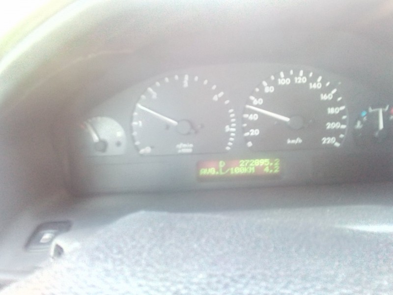

#5 Příspěvek od uhlic » 30 zář 2018 10:10
Vcera som to vyhodil v celku pohode a ziadna zmena podla mna. Mam chip od kokeska. Akurat mi auto pise ze ma spotrebu 5.4l/100km :lol:

#6 Příspěvek od kapr » 30 zář 2018 10:19
:grin: :grin: :grin: ti to tam zinscenovala stará, měl sem to taky, starů jsem vyhodil... :Pohoda: :Pohoda: :Pohoda:

#7 Příspěvek od uhlic » 30 zář 2018 10:38
To nemam ani na kolobezke :lol: keby to je real 8)
