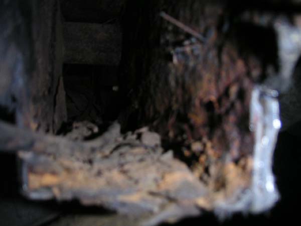

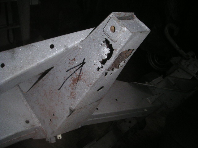

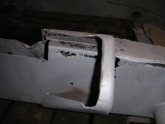

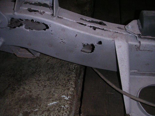

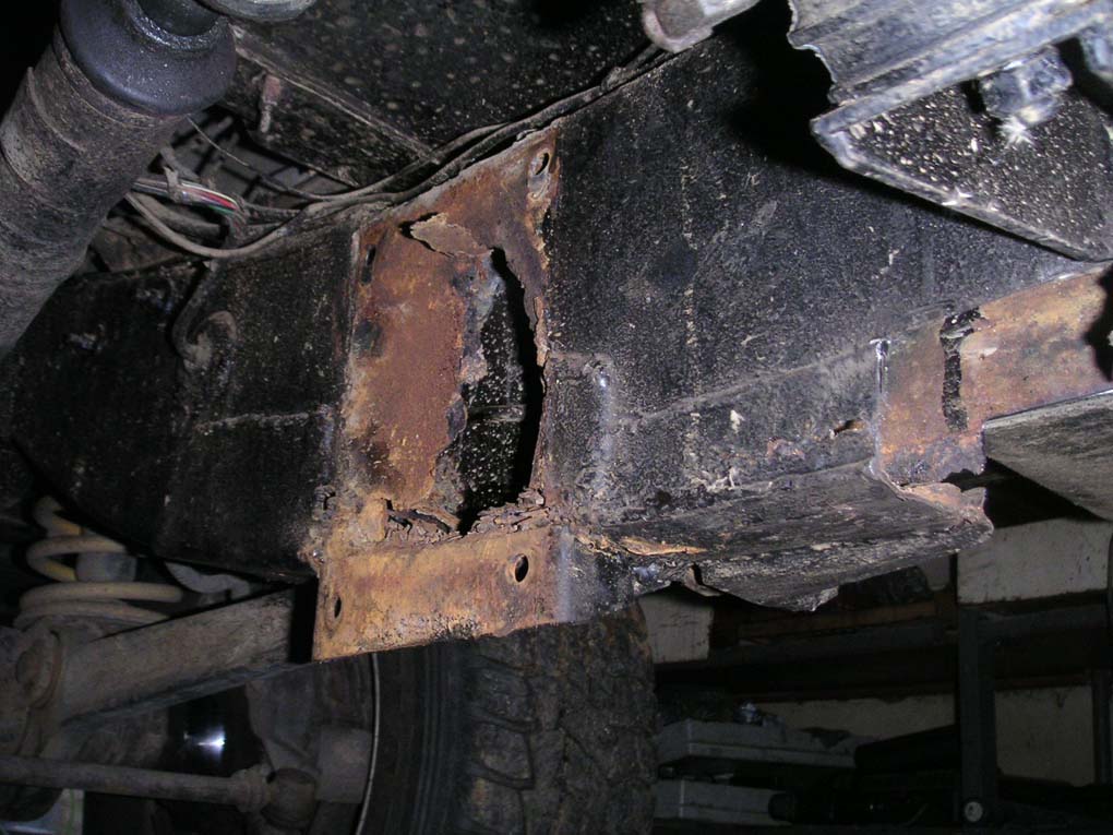

#2 Příspěvek od Mirek70 » 12 bře 2008 08:10
samá díra
(117.2 KiB) Staženo 3586 x
fuj to je ošklivá díra ,a tak vypadala většina spodní části rámu

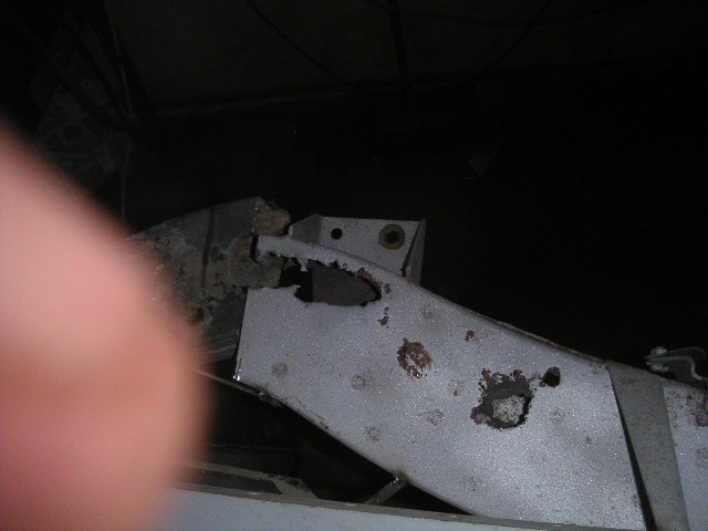

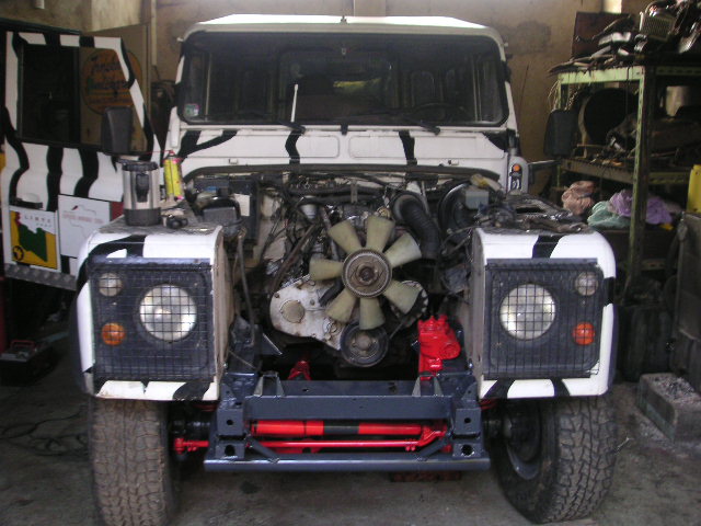

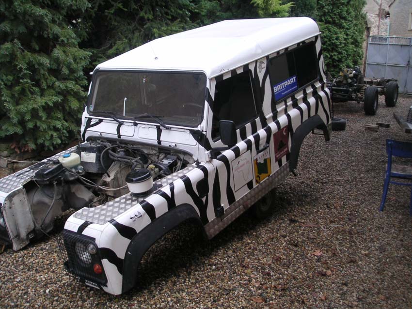

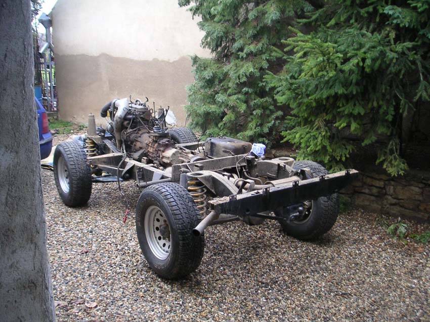

#3 Příspěvek od Mirek70 » 12 bře 2008 08:16
po utrhání 90% šroubů jde karoserie dolů
(125.52 KiB) Staženo 3581 x
(106.73 KiB) Staženo 3580 x

a díry se začínají rozmnožovat

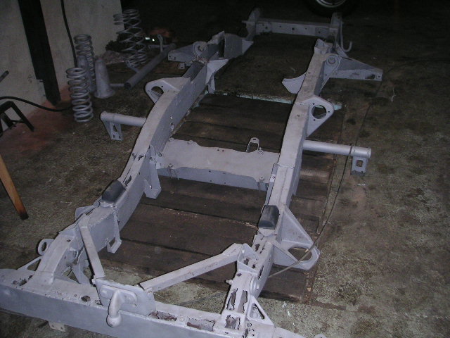

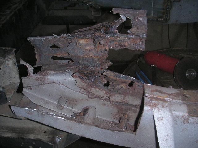

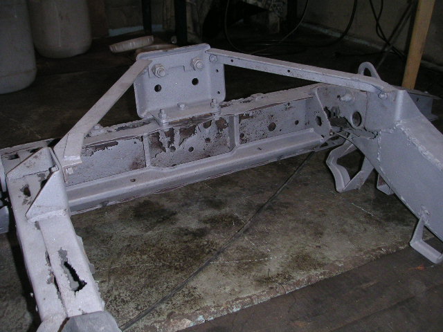

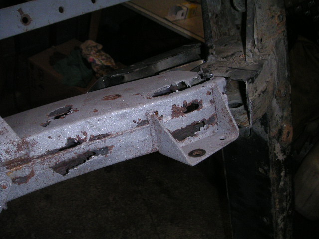

#4 Příspěvek od Mirek70 » 12 bře 2008 08:21
a množí se po opískování

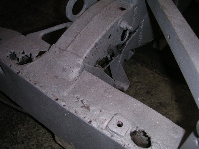

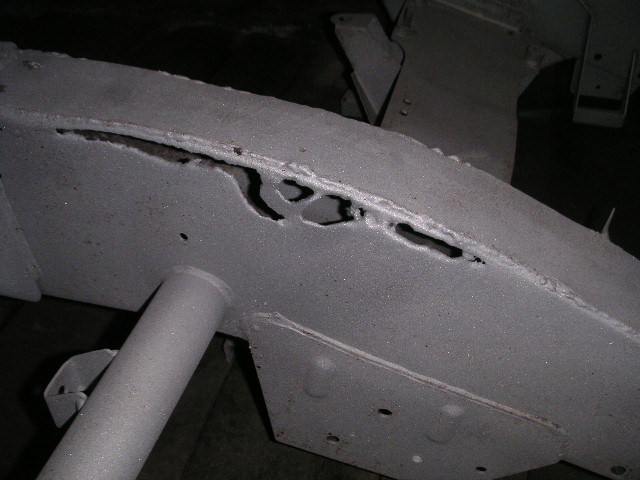

#5 Příspěvek od Mirek70 » 12 bře 2008 08:24
a další

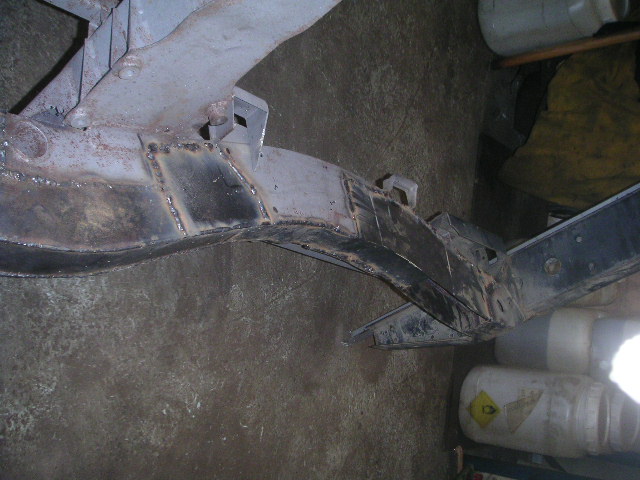

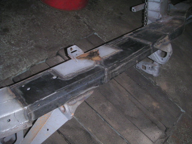

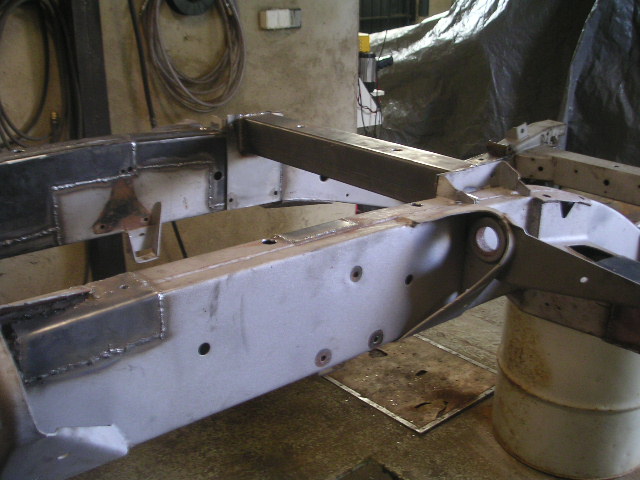

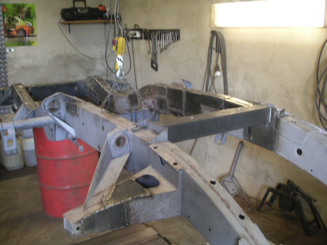

#7 Příspěvek od Mirek70 » 12 bře 2008 08:29
a jde se vařit

#8 Příspěvek od Mirek70 » 12 bře 2008 08:32
jo ti co ten rám už vařili tedy spíše prasili nebot lepili záplaty přes díry tak by se měli stydět .

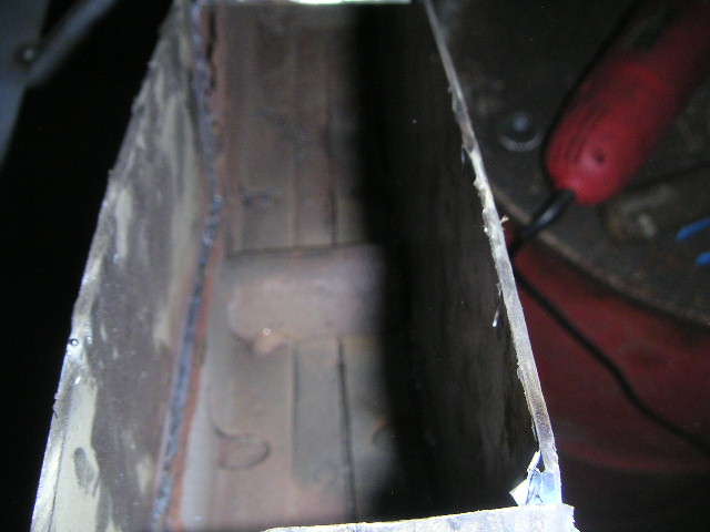

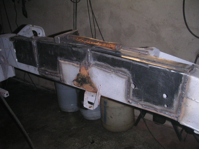

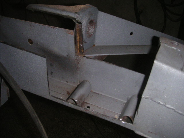

#9 Příspěvek od Mirek70 » 12 bře 2008 08:36
vše vyřezáno na čistý plech

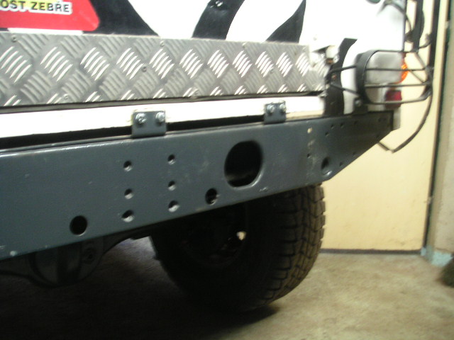

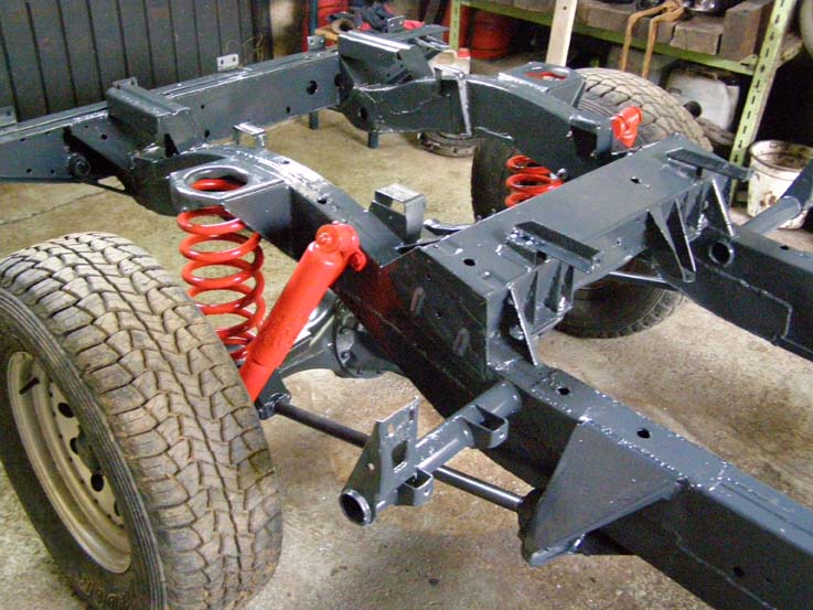

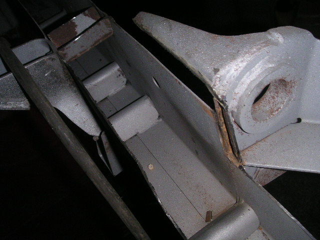

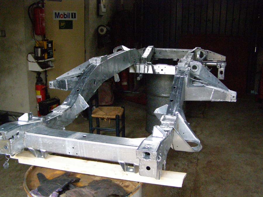

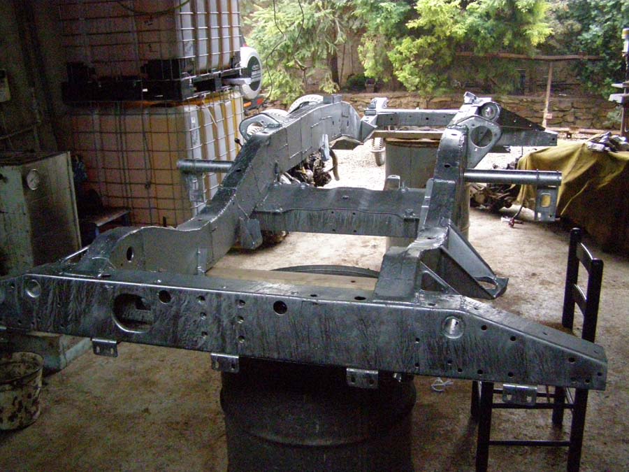

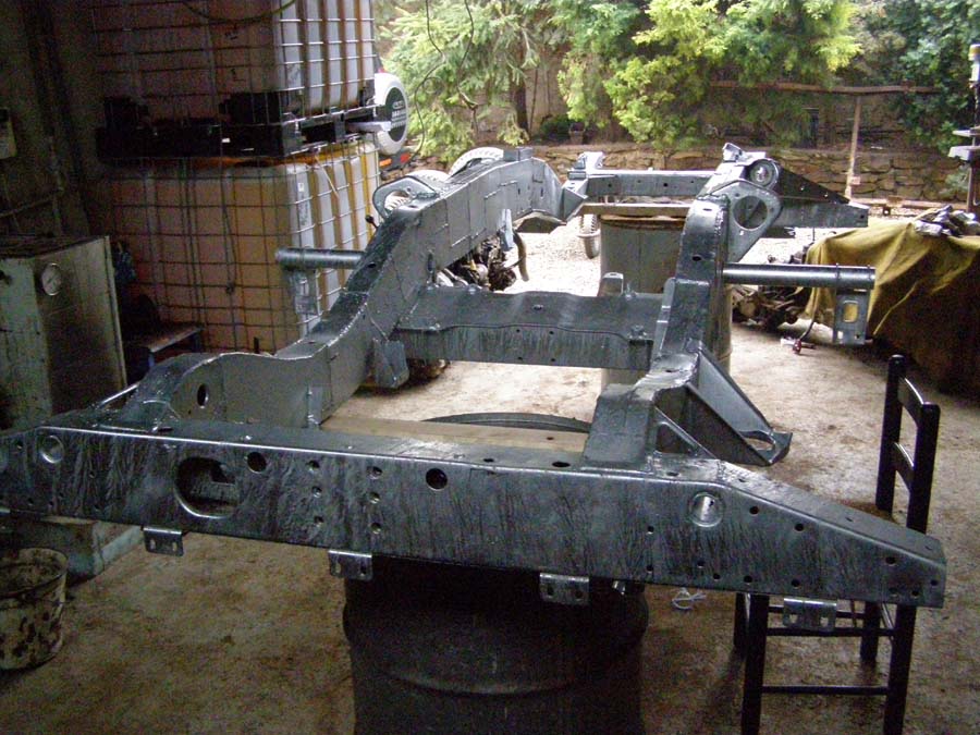

#10 Příspěvek od Mirek70 » 12 bře 2008 08:38
a jsme ze zinkovny, kdo jsi všiml tak nárazník je přendaný z bouraného rámu ze 110 skoro nový
(111.97 KiB) Staženo 3547 x
(84.18 KiB) Staženo 3546 x

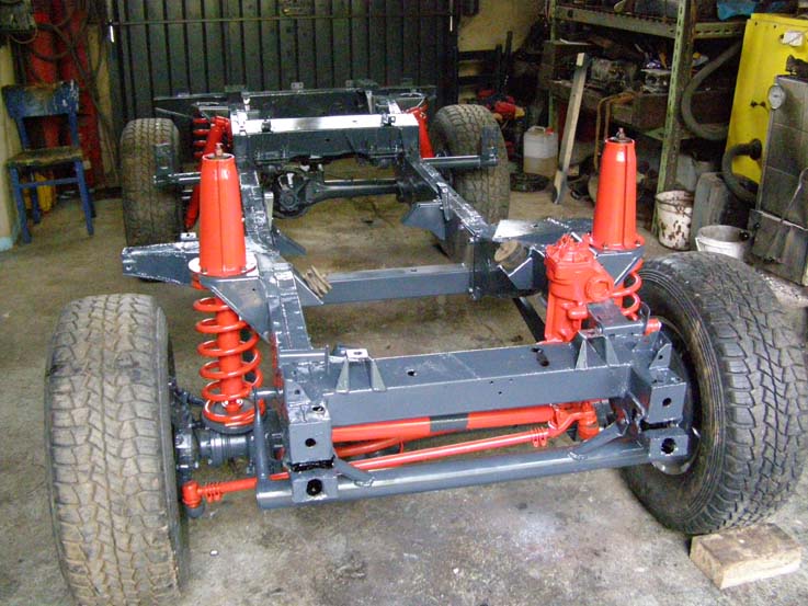

#12 Příspěvek od Mirek70 » 12 bře 2008 08:46
a zase na kola, měl jsem strach aby se vařením nebo zinkem rám nezkroutil proto se taky vyvařoval po menších částech ,ale sednul na všechny díry bez úprav.

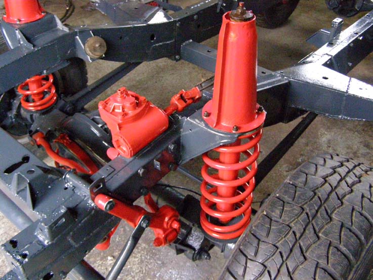

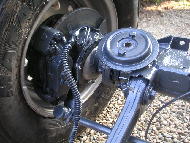

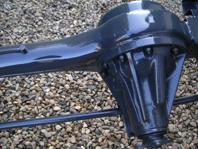

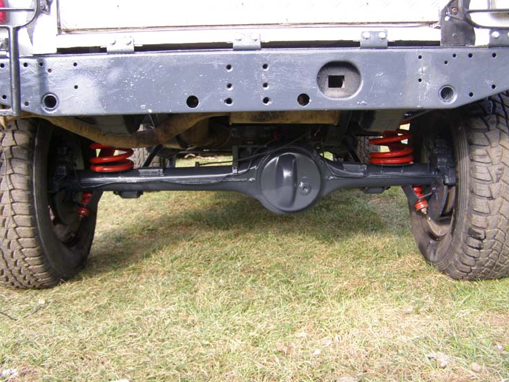

#13 Příspěvek od Mirek70 » 12 bře 2008 08:50

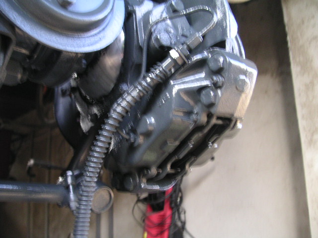

ještě pár fotek na opískované nápravy vypadají super
http://www.owr.cz" onclick="window.open(this.href);return false;

Tak to je parádní práce, gratuluju, zvlášť ty poslední fotky jsou nádherné. Ne nadarmo se v Anglii říká, že lanďáky jsou jako velké stavebnice Meccano (britská verze našeho Merkuru) :lol:

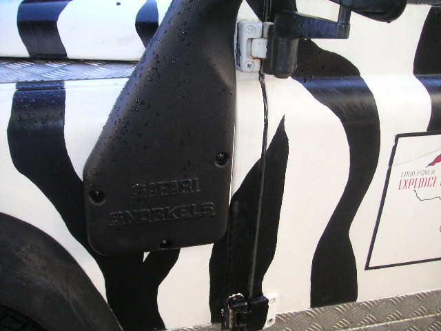

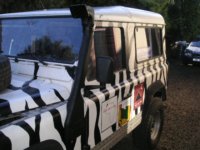

#15 Příspěvek od Mirek70 » 12 bře 2008 08:58

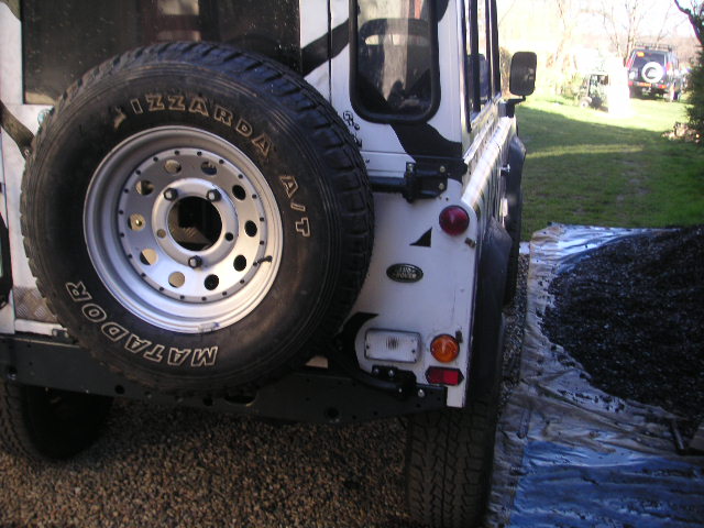

za to co musela zebřička vydržet dostal za odměnu šnorchlík a držák rezervy no bude toho víc ,ale zatím to nebudeme psát aby se to nedozvěděla.

#18 Příspěvek od Mirek70 » 12 bře 2008 09:53

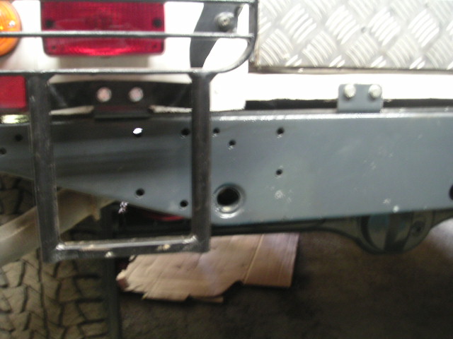

je třeba ještě dodat že po mechanické stránce nebylo třeba dělat žádné opravy žádné uniky oleje ,žádné vůle nebýt koroze je def v perfektní kondici na to co vše procestoval
rám je do budoucna upravený i pro možnos vypláchnutí vniklého bahna je do něj navrtáno 52 kusů 20mm děr které sloužily jako odvzdušnění při zinkování a dále poslouží pro udržení čistoty uvnitř rámu.
zebra změnila majitele ,ale je třeba dodat že si ji pořídil stejný blázen a nadšenec jako byl Aleš a že na ni rozhodně nešetří a má k ní vztah asi jako většina majitelů těchto vozů. tak hodně bezproblémových kilometrů Radovane. Mirek
