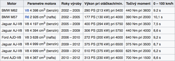

Mátě někdo povědomí, co je jinak mezi motory BMW 4.4 210 - 225kW? Nemůžu se dopracovat nějakých podrobnějších informací

kod motoru toho 225kW je v TP 448PN - je to vubec ještě motor BMW?

Zeby ten druhej byl ten od Jaguaru? Spis nez na vykon se divej na (modelovy) rocnik, z toho by melo byt jasne, zda je to jeste BMW nebo uz Jaguar.

no jasný to právě uplně není protože to je model 2005 takže přesně v době kdy byl i BMW a asi i tenhle kočičí. Nicméně teď jsem dostal kopii TP a tam je výrobce motoru Ford, takže to BMW nebude pokud tedy to chápu správně podle TP, kodů a pokud není typ motour M62.. není to prostě BMW

Myslím, že z tohto by to mohlo byť jasné...
M62B44 aj M62TUB44 boli len 210kW
https://en.wikipedia.org/wiki/BMW_M62
Takže 225kW by mal byť Jaguar.

225kw je Jaguár a 210kw BMW
