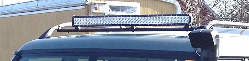

Ako mate vyriesene uchytenie svetelnej LED rampy na strechu vozidla Discovery 2? Zaujimala by ma verzia bez stresneho nosica pripadne aj s nim... daju sa niekde zohnat drziaky na uchytenie na stechu ako maju stresne nosice?

Na LED rampu dělají držák poláci mp4x4:
http://mp4x4.pl/akcesoria-i-inne-produk ... overy.html
Terrafirma má držák na klasický světla:
https://www.toomich.cz/obchod/terrafirm ... overy-1-2/

Sice mám na autě střešní stan, ale mám ho na 3 příčnících na prodloužených hagusech, a na tom úplně vpředu mám i placatou rampu. Svítí to. Příčníky mám nějaké super staré od Hakra, na inzerát se jich dá furt sehnat dost. Mají výhodu, že se do nich dá strčit normální jekl, takže si příčník natáhnu na délku podle potřeby. Originál byl na D2 s velký stanem krátkej.

Ahoj, ja jsem na D2 vyrobil vlastni uchyceni pomoci montazniho nosniku ST https://konarik.cz/?produkt=montazni-nosnik-st , ktery je jako pricnik uchycen L plechem na kazde strane do podelniku auta. LED rampa je posazena nize, a je jen par cm nad celkovou vysku auta. Foto s detaily poslu, az se dostanu domu o vikendu.

Poznámka na okraj - rampu mám docela dost odsazenou dozadu, od horní hrany čelního skla, takže se mi její světlo neodráží od kapoty. Na druhou stranu se mi od bílé spodní strany střešního stanu odráží do střešního okna. Na tohle je potřeba pamatovat.

Najradšej by som chcel komplet strešný nosič ale tie ceny, čo za to pýtajú sú neskutočné... Strechu mam úplne prázdnu, nemám ani strešné okna ani tie pozdlžné kratke priečky v prednej časti..... preto tam niečo potrebujem nahodiť načo by sa ala rampa uchytiť...
Z cenového hľadiska som uvažoval o tomto :
http://www.lr4x4shop.sk/eshop/produkt/s ... very-i-ii/
a na to uchytiť rampu. V podstate mi ide o tie držiaky, ktorými sa lyžiny upnú na strechu a zbytok si vyrobím, tak ako mi bude pasovať....

Než jsem koupil zahradku, spíchl jsem si z jeklíku takové příčníky, někde v dílně ještě jeden mám, klidně Ti ho podaruji... 8)

Samotné nohy predáva aj frontrunner

K rampě vepředu pod plasty na bocích čelního skla a dále skrz průchodku pro kabely vyhřívání čelního skla do motorového prostoru. Vzadu jsem provrtal střechu a dal tam kovovou průchodku, dá se projít okolo žlábku v rohu nad světlem ve sloupku - je tam díra mezi plechy. Tak jsem to měl dřív.
A nebo na hulváta přicvaknout do dveří, ale kabel potom trpí a časem praská, stejně tak trpí těsnění dveří.

nebo vepředu šnorchlem od motoru na střechu, vzadu mám taky díru ve střeše a průchodku z camperu....
