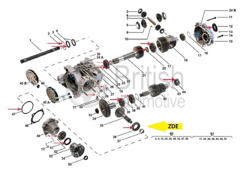

Tak jsem se pustil do opravy IRD rozvodovky, objednal jsem repasní sadu, ale při montáži jsem zjistil že mi nesedí jedno ložisko, při nalisování vnějšího kroužku většího ložiska do hlinikové části unašeče mi ten kroužek přečnívá cca. o 3 mm. a tím pádem mi nesedí ozubení hrušky do rozvodovky, prosím nevíte někdo šířku toho ložiska ?

To je divný repasoval sem jich hodně ale to se mě nikdy nestalo. Pošli foto.

Dneska jsem se k tomu nedostal, ale našel jsem vymezovací kroužek, který jsem tam zapoměl dát :Ja blb: , takže rozebrat a znova :D pokud by se to tím nevyřešilo, což doufám že se vyřeší tak to nafotím.

takže problém vyřešen, člověk by nevěřil co dokáže 1mm. distanční kroužek, hruška spadla o 3 mm. a rozvodovka je jak víno. :D
