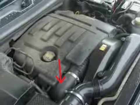

a ten černý kouř - zkontroluj si hadici, co jsem ti označil na obrázku, jestli není v ohybu zespodu prasklá. Přisává to potom vzduch a kouří, jako z kamen. Prasklina nebývá velká

Jestli se dobře dívám, a je to hadice od turba, tak případná prasklina nemusí být bez tlaku (tedy u stojícího auta vidět), ale může se otevřít až ve chvíli, kdy turbo začne tlačit. Je potřeba ji buďto vyndat nebo pořádně prohmatat.

Hadici jsem mel už venku. Ta je v poradku🙁

u mě nebyla na první pohled trhlina vidět , ale když jsem nechal motor vytočit na 3 tis otáček na neutrál a měl tam ruku , tak to bylo cítit
jak přisává jinde, a druhá hadice byla trochu od oleje.
