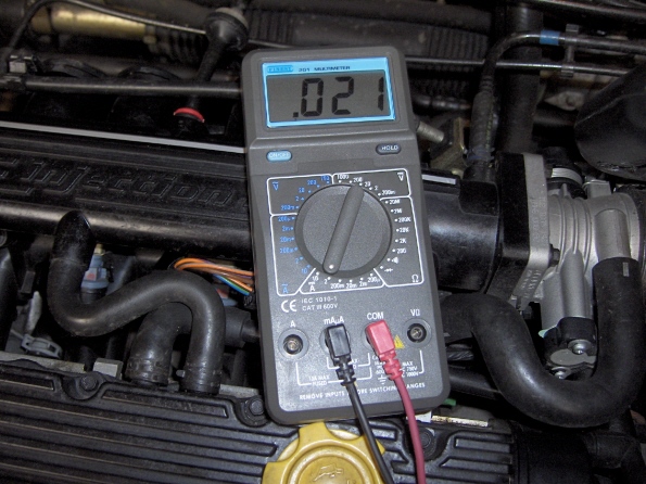

#11 Příspěvek od jarmik » 09 bře 2008 20:48
Tak jsem to změřil, ale ne klešťákem ( ve firmě s mA nepracujem a klešťák mě to neregistruje :oops: ) ale v zapojení v serii (na Free 99, 1,8i) při zamknutým autě, a cihlou na alarmu kapoty - běží asi jen hodiny, alarm, imobilizer :?: to ukazuje 21 mA ( 0,021 A ), při zamykání auta dálkou to skočí až na 3,5 - A BEZ PROSTOROVÝCH ČIDEL a KLIMA ( nevybaveno )
