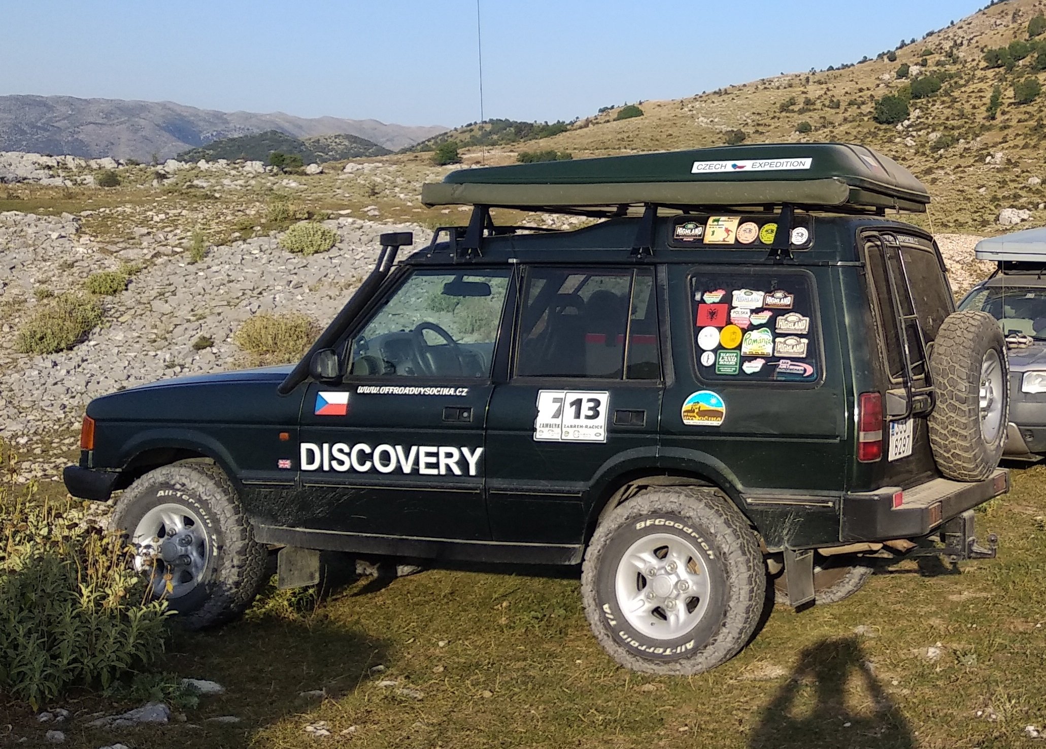

No na co auto mám:
Na expedice
Občas triálky
Na tahání vleků
Do lesa
Technika:
Motor původní krom blbostím sem nic vážnýho neřešil. Vodní pumpa původní. Vakuovka pouze přetěsněná. najeto 350 tis.
Převodovka AT cca 20 tis po kompletní repasi lameli měnič těsnění
Přídavka 60 tis. po kompletní repasi. Vyvložkován hřídel, pevností kříž v diferáku zpomalená na 1,2.
Náprava přední samosvaor Aschcroft diferák nový ložiska 60 tis.
Náprava zadní ložiska 30tis po repasi. Poloosy Aschcroft, diferák uzávěrka ARB. Navíc dodány mezi ložiska rozpěrný trubičky jako má Def.
Navíc má auto ABS s TC, Klimu, SRS, Nemá střešní okna.
Nárazníky pevností v podobě originálu.
Koroze:
Rám od zadních ramen není nic moc předek je v pohodě. Jde to vyvařit.
Karoserie Má prahy i zadní podlahu neprorezlou. Zachránit půjde celkem lehce.
No proč váhám a založil jsem tohle téma. protože sám nevím zde má tahle cesta správný směr.
No zatím jsem vše co jsem našel vyvařil, protože se mě to jevilo jako nejjednoduší. Al zda je to správně to nevím.
Koupením auta bych byl zase na začátku všech úprav. A nevím zda by se našla chuť znovu upravovat a opravovat. Ano jediné adekvátní řešení je asi DII, když o co bych si pomohl. Elektroniky se nebojím. O Defu sem kvůli konfortu neuvažoval. Další Disca (DIII a více) mají daleko větší provozní náklady při mém způsobu používání.
přidávám aktuální foto po malé opravě (jenom za materiál (barvy, tmely,...) sem dal cca 5 tis.)
