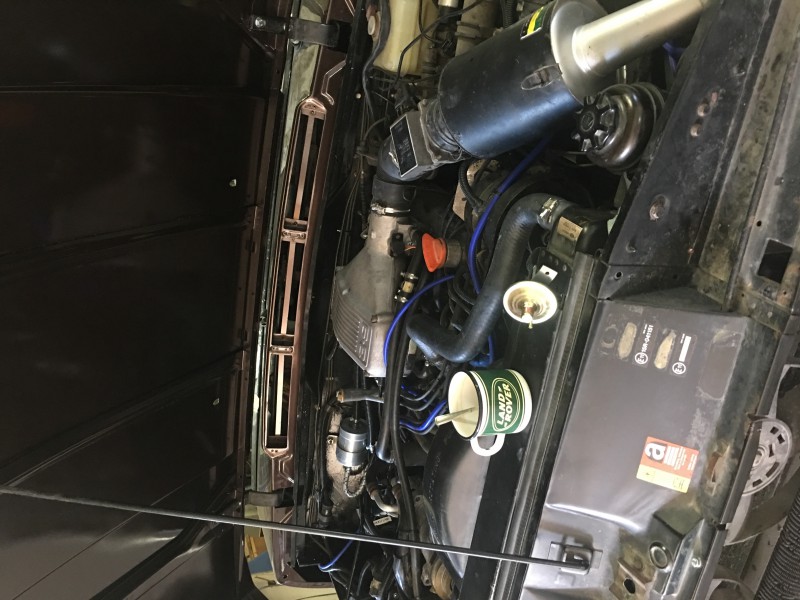

Zdarec chlapi, včera jsem nastartoval auto, a po cca 5 minutách volnobehu a necelé minute turovani jsem si všiml ze mam nerezový omotany svody rozpaleny do cervena, nekde jsem vyčetl, ze by to mohlo byt tímhle : Taky se mi žhavil svod do ruda po pár minutách a taky mi to občas střílelo a víte co to bylo za kravinu? Směs a ventili byli v pohodě a strašně mi to vrtalo hlavou. Bylo to nastřihlí pero na klice a tudíš o pár stupňů otočenej rotor alternátoru, takže to zapalovalo v blbej čas. Jelo to stejně, ale výsledek byl takovejhle.

hm...motorka vs V8...neviem ci idealne porovnanie.
V kazdom pripade, pokial mas podozrenie na predzapal, resp. rozdelovac, tak to nechaj skontrolovat, alebo skontroluj sam. Ale ano, predzapal moze ovplyvnit teplotu, ale ci az tak ako popisujes...?

Motorky asi fakt neřeš, ale zkontroluj si to dle tesla. U mě teda byla podělaná ECU motoru a taky to dělala jen jedna strana.

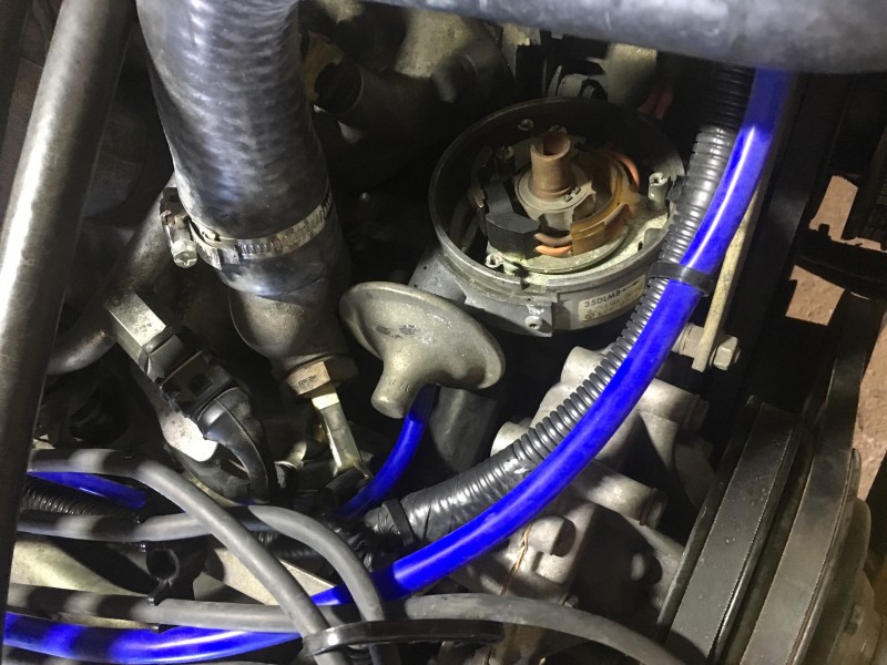

Díky, zkusím to, dnes se mi zdálo, ze to nejede na všechny válce, takze zkusím jak tlaky tak i pod stroboskopem rozdelovac a uvidim co s tim dal, prosjistotu jsem koupil nový lambdy a stepr, zdálo se mi ze po jejich odpojení se vubec nic nezměnilo na chodu a prohrivani, ale počkám až po kontrole.

Re: Nastavení rozdelovace Rrc 3.9
