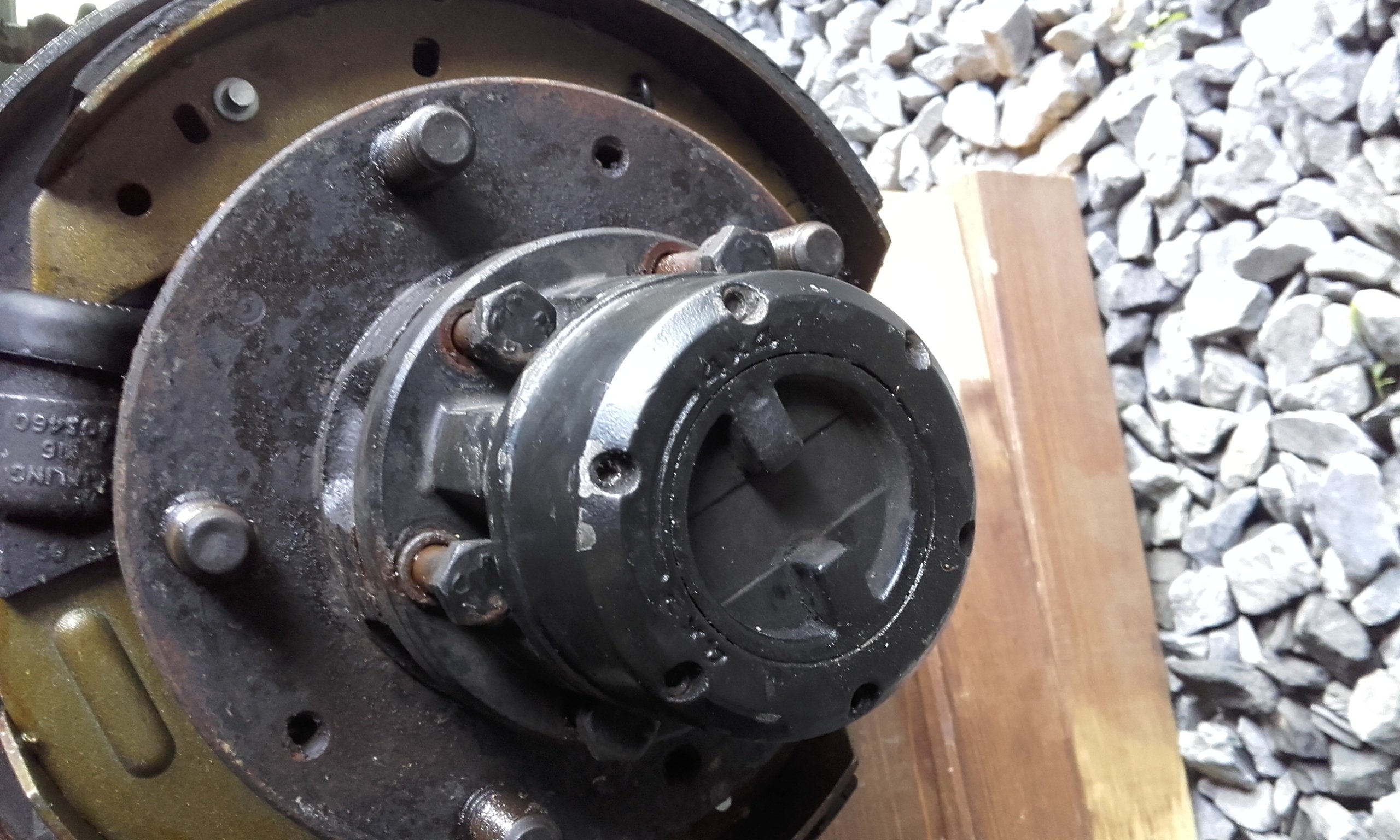

Zdravím přátelé potřeboval bych radu jak zdemontovat volnobežky , mám opravnou sadu na koule plus čepy a trochu tápu ,předpokládám že musím sundat ten klobouček a nechci nic zmrvit ale imbusy nepasujou a na hvezdice to nevypadá ,setkal se s tím někdo?

A nejsou ty imbusy palcové?

No tak to mám radost :head da se to normálně sehnat?

Určitě jsou palcové,bývá tam 5/32 nebo menší 9/64 pokud si dobře pamatuji.Seženeš je bez problémů,stačí použít vyhledávač :wink:

Děkuji za info :yes čeká mě ještě nějaké překvapení při měnění svislych čepů? jsem v tom ještě panna :nerd
