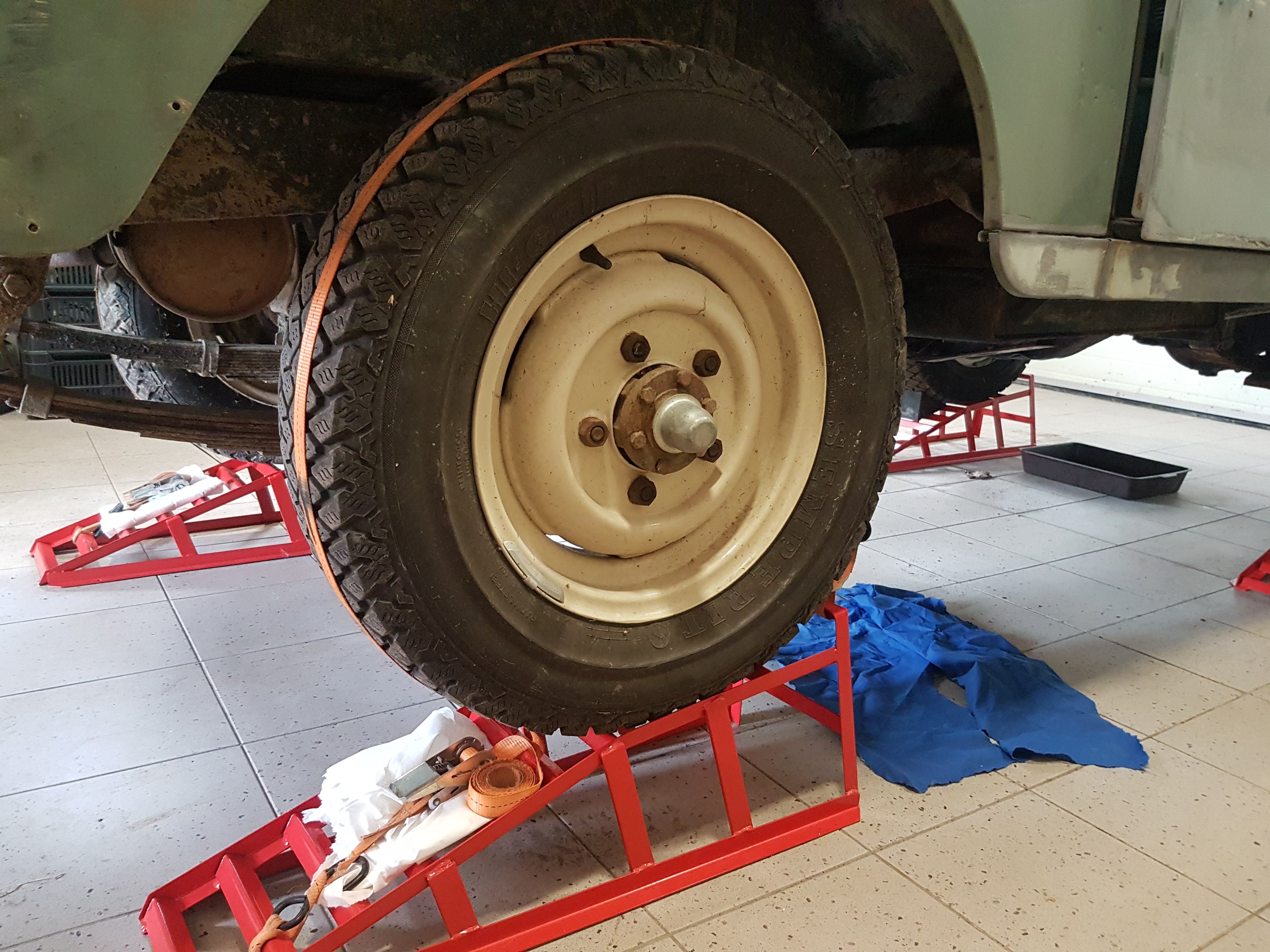

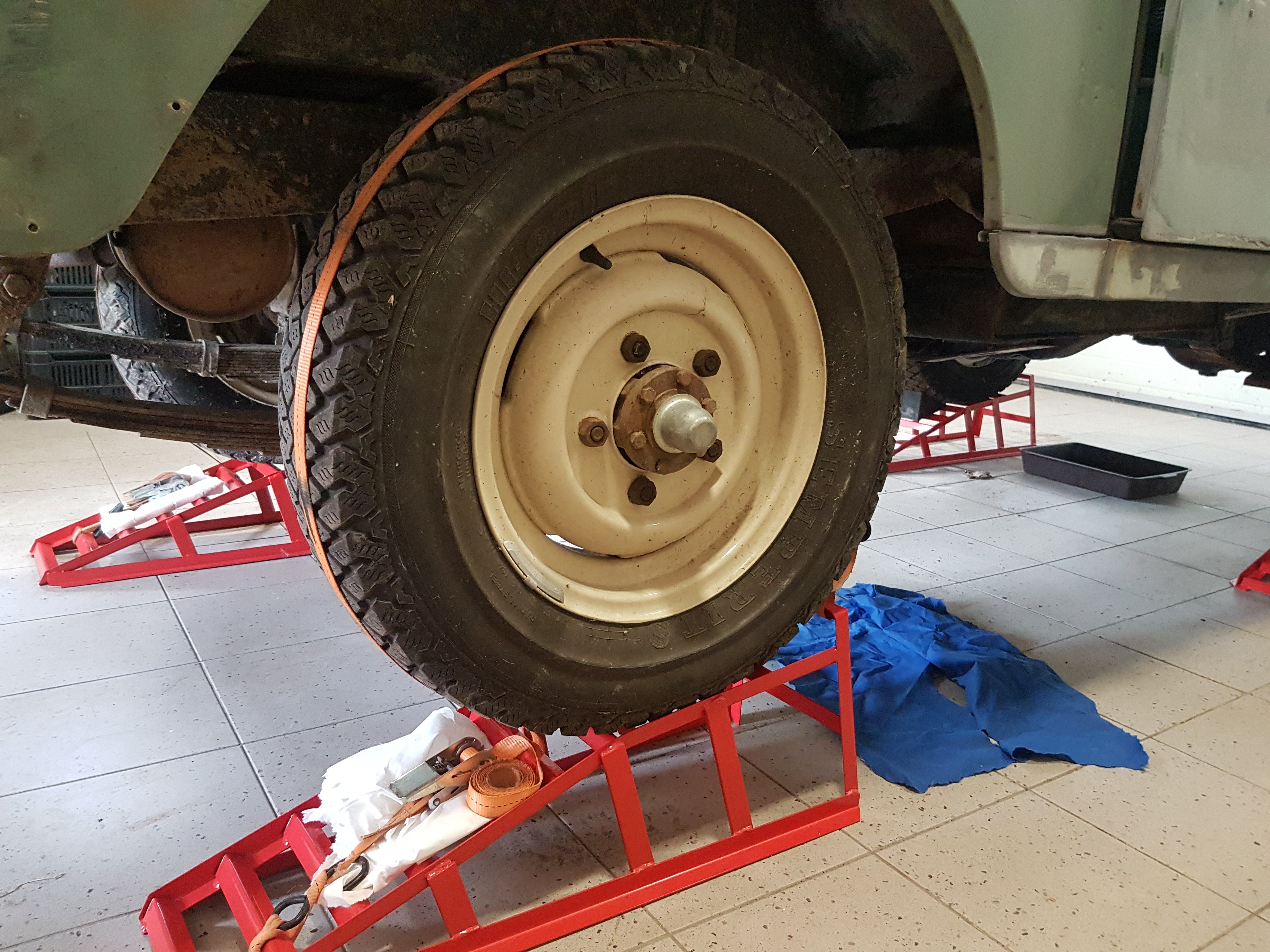

Ty červený mám, jestli dobře vidím, jsou z Penny za 555,-/pár :mrgreen:
Jsou levný a relativně nízký, ale i to dost pomůže, pokud se má vlézt pod auto. Je fakt, že to používám spíš na dědka, nebo odlehčeného RR, na druhou stranu jsem nikde nepozoroval, že by se nějak deformovali, nebo něco.
Co je blbý, tak že ta horní rovná plocha je na nějaké malé kolečko, takže velká kola na LR se tam moc neposadí a mají snahu sjíždět dolů, to řešit přikurtováním každého kola, než pod to vlezu...

Hele nevím co je v letáku, ale já je letos kupoval za 555,-Kč/pár v Penny :mrgreen: A to mi ještě jeden pár stahovali z jiné pobočky, abych měl 4ks. Ale je to tam uvedené za kus, to máš pravdu :shock:
Ono to kolo na tom vypadá nějak takhle :mrgreen:

A co je to za kola? Hlavně teda šířka? Se obávám, že na ty 235ky co mám to bude problém tam vůbec najet a nespadnout při najíždění...

Zrovna dneska jsem na ně dával 275mm pneu a v pohodě, ono když je to lehce přes, tak to podle mě nemůže ničemu vadit.
Jinak s bezpečností, beru to jako MadTom, auto je vysoké dost, takže i kdyby to spadlo čemuž nevěřím, tak by to nemělo být tak horké.

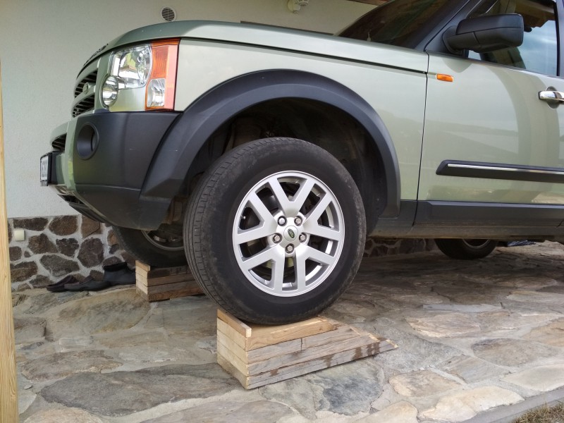

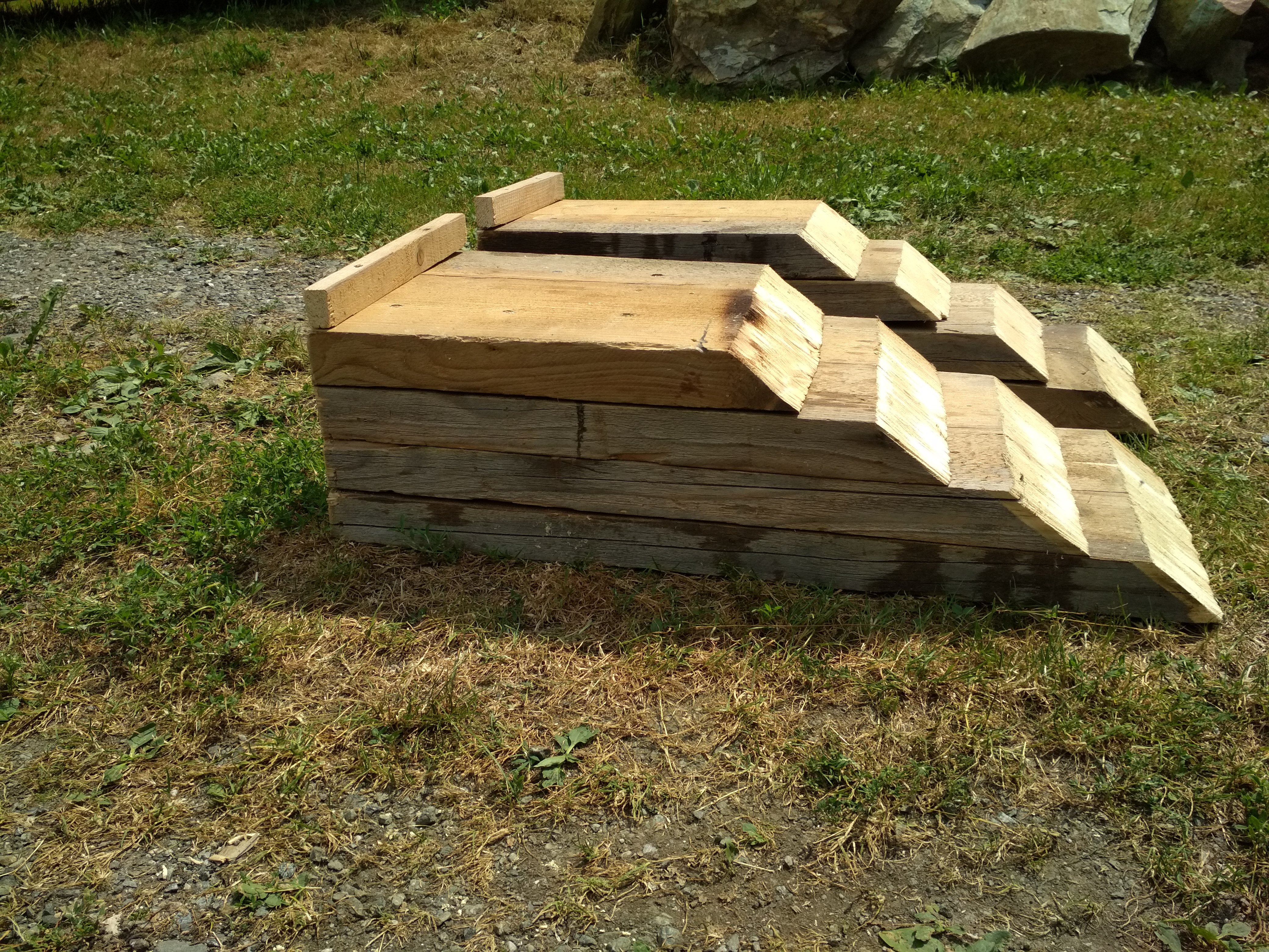

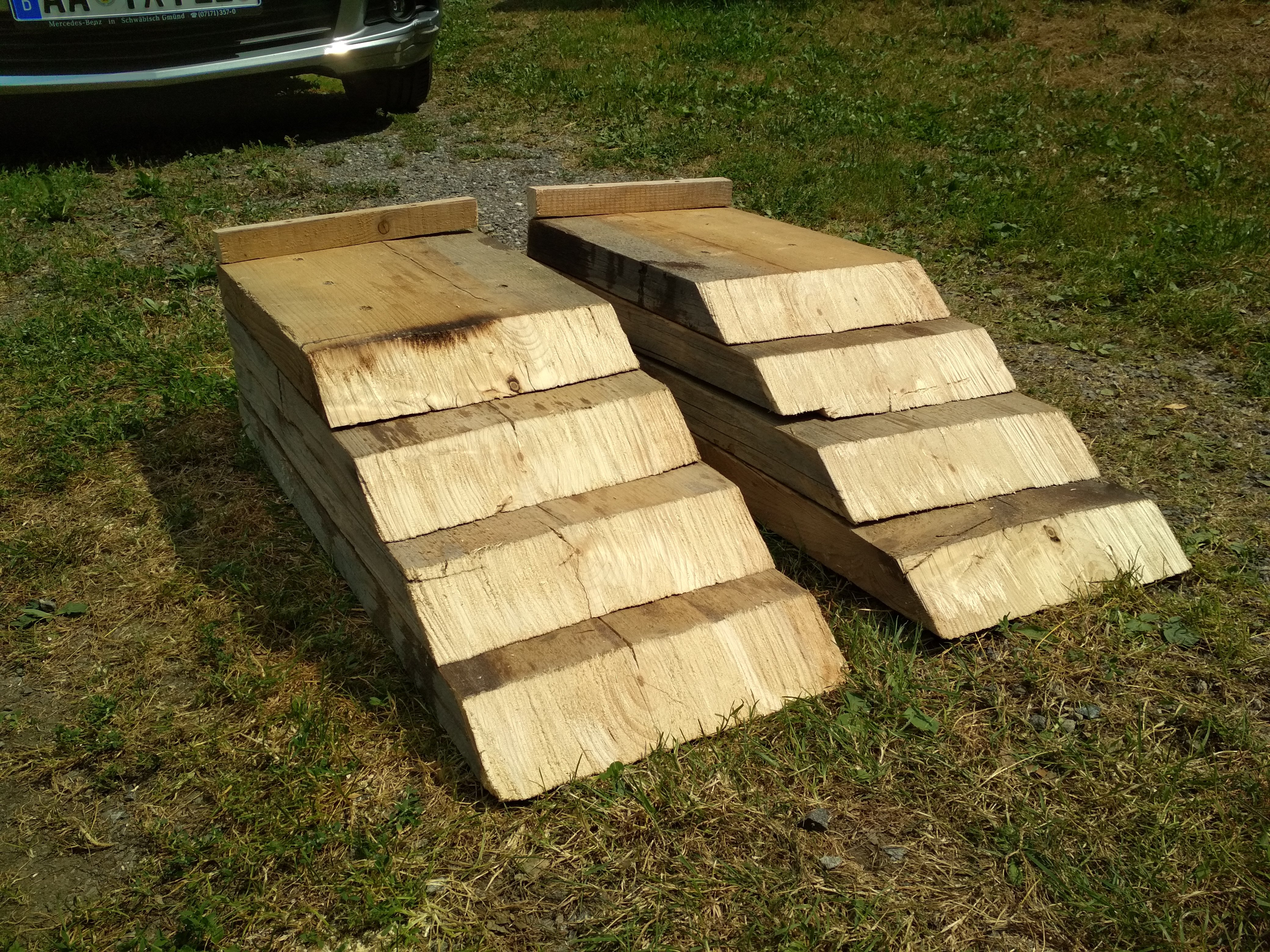

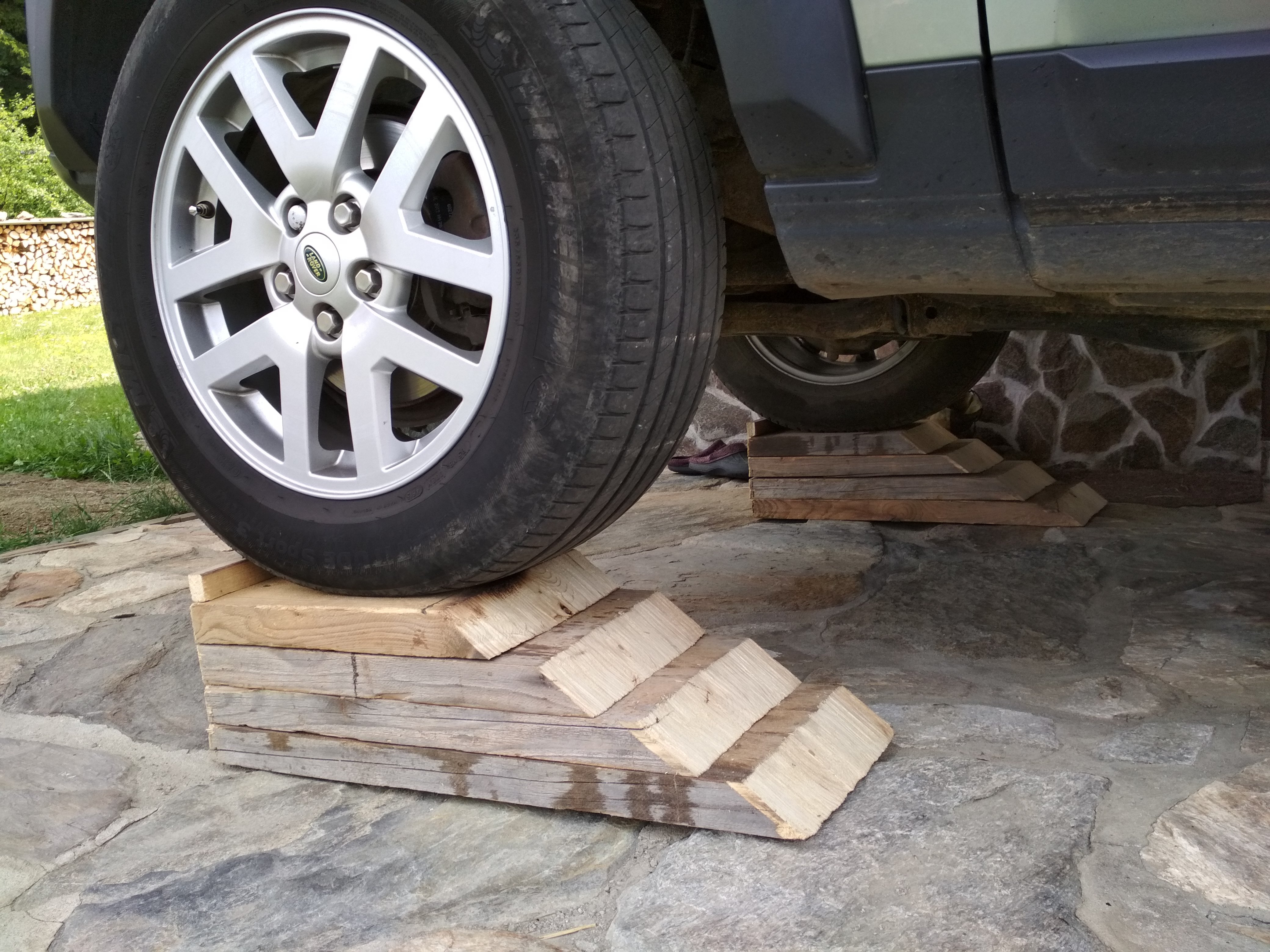

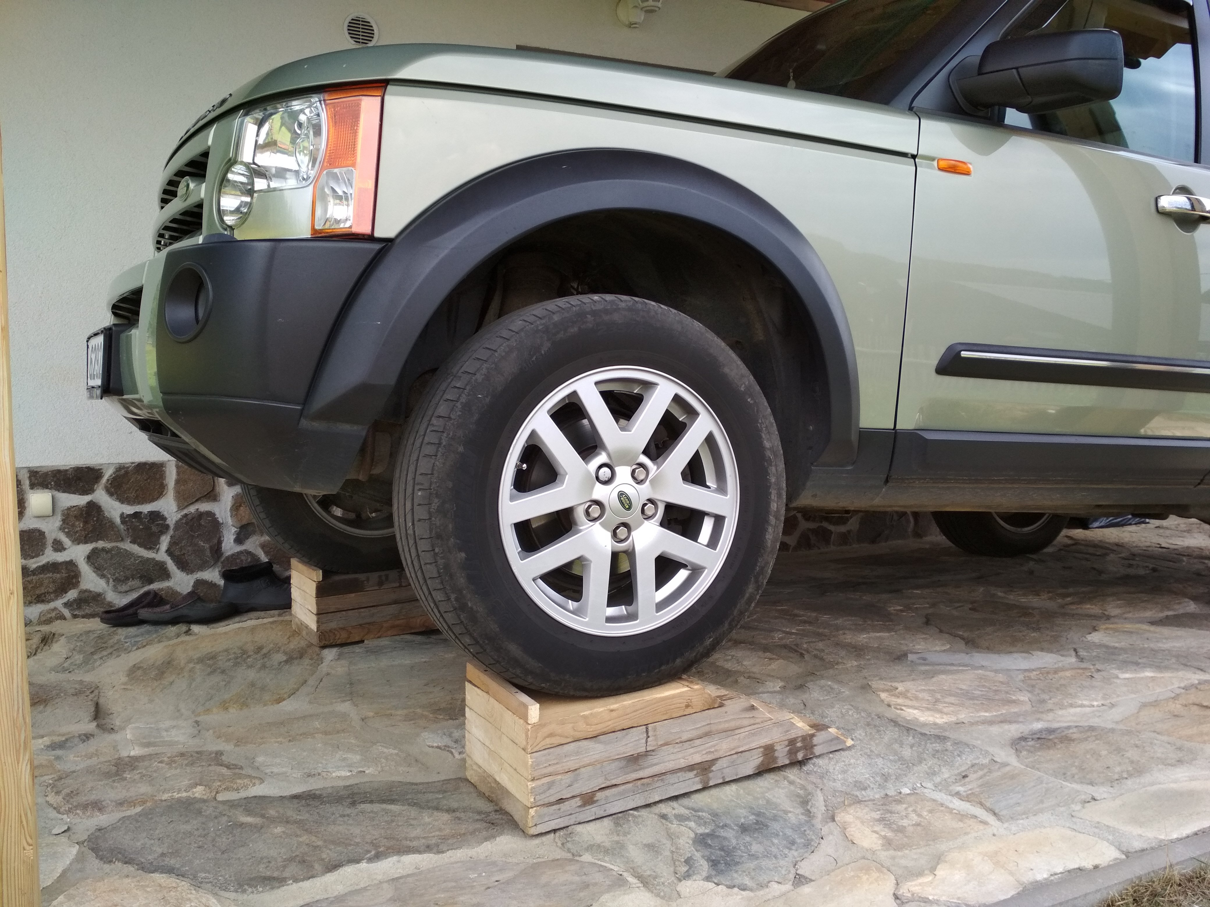

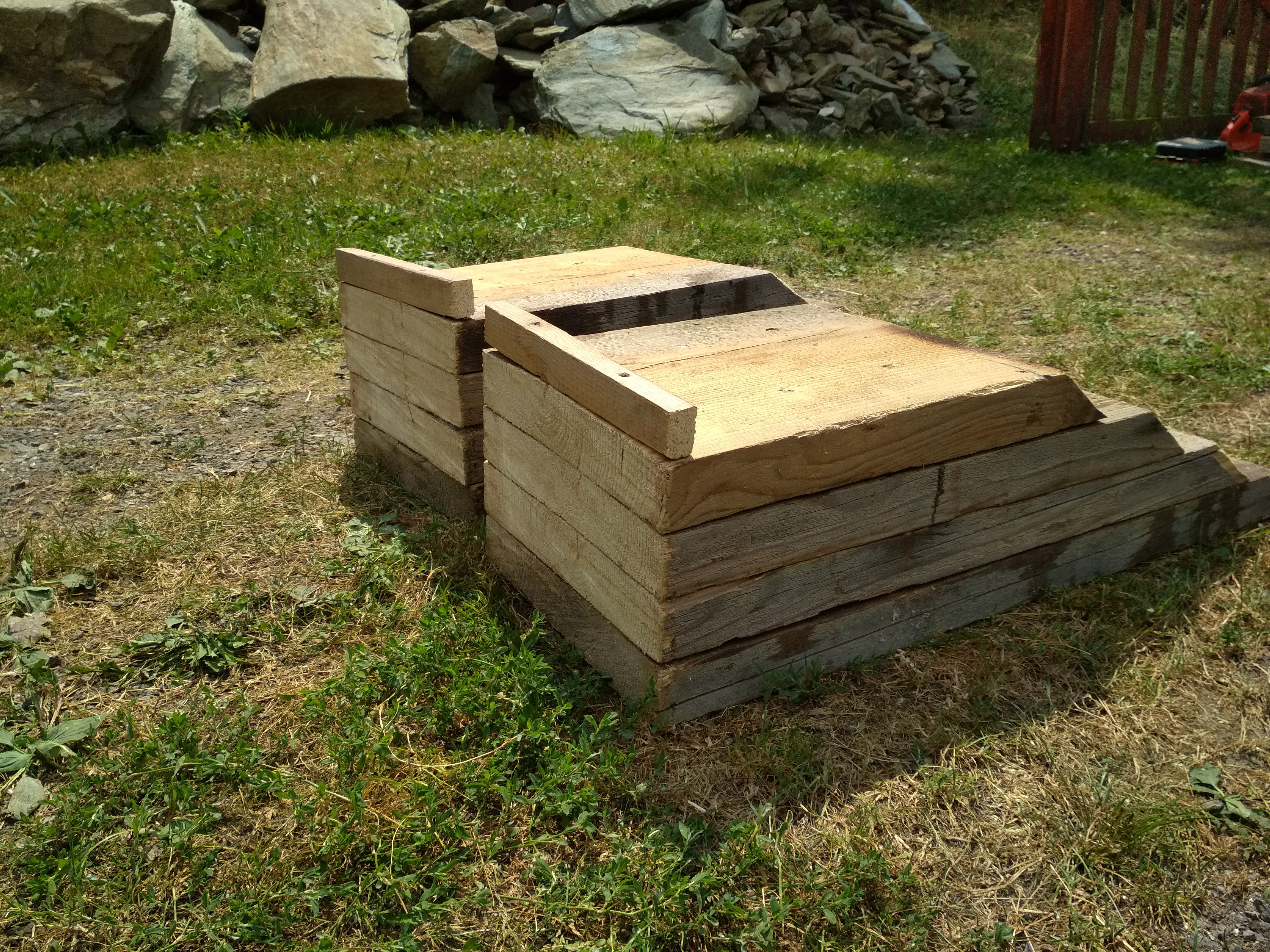

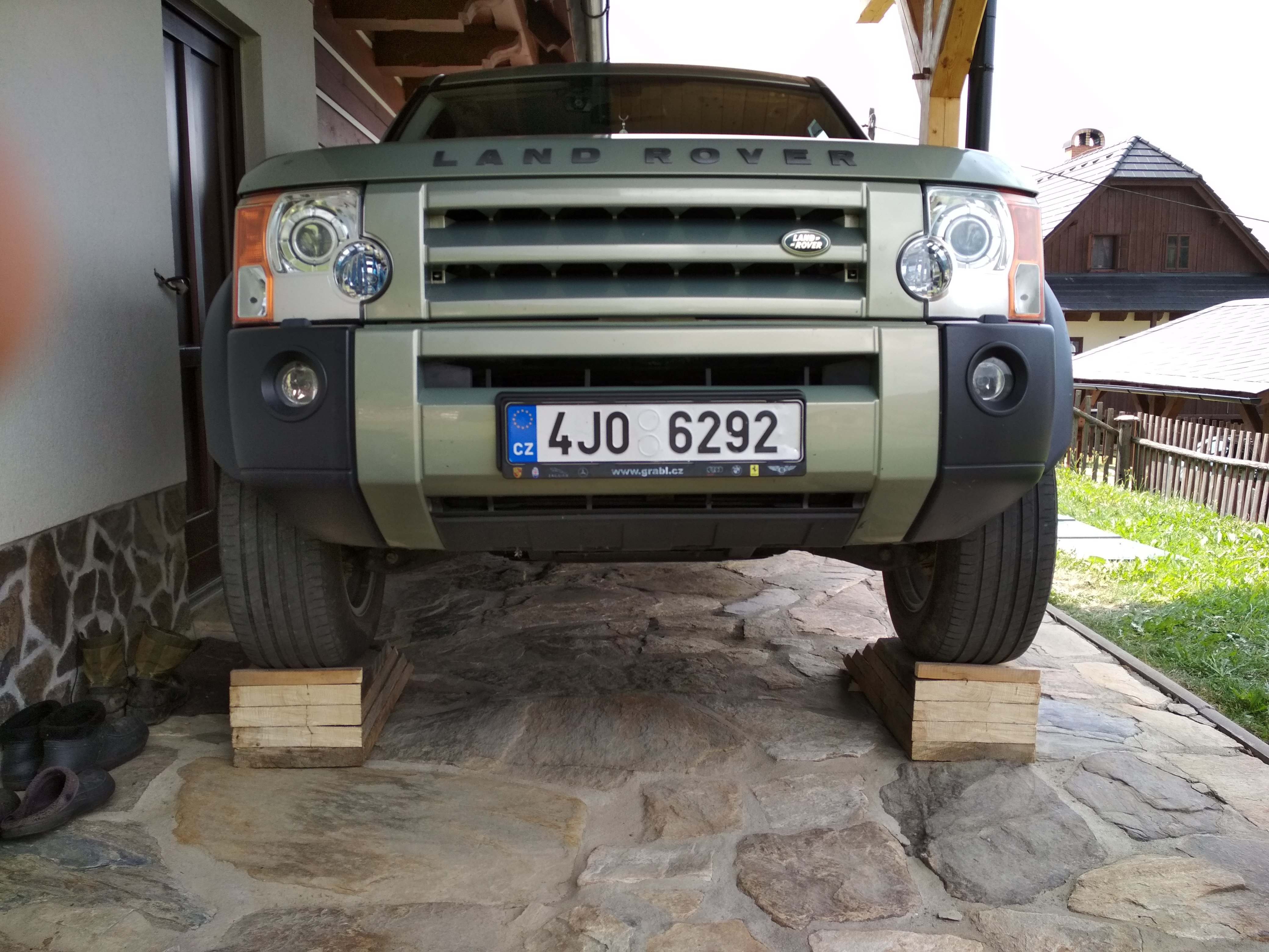

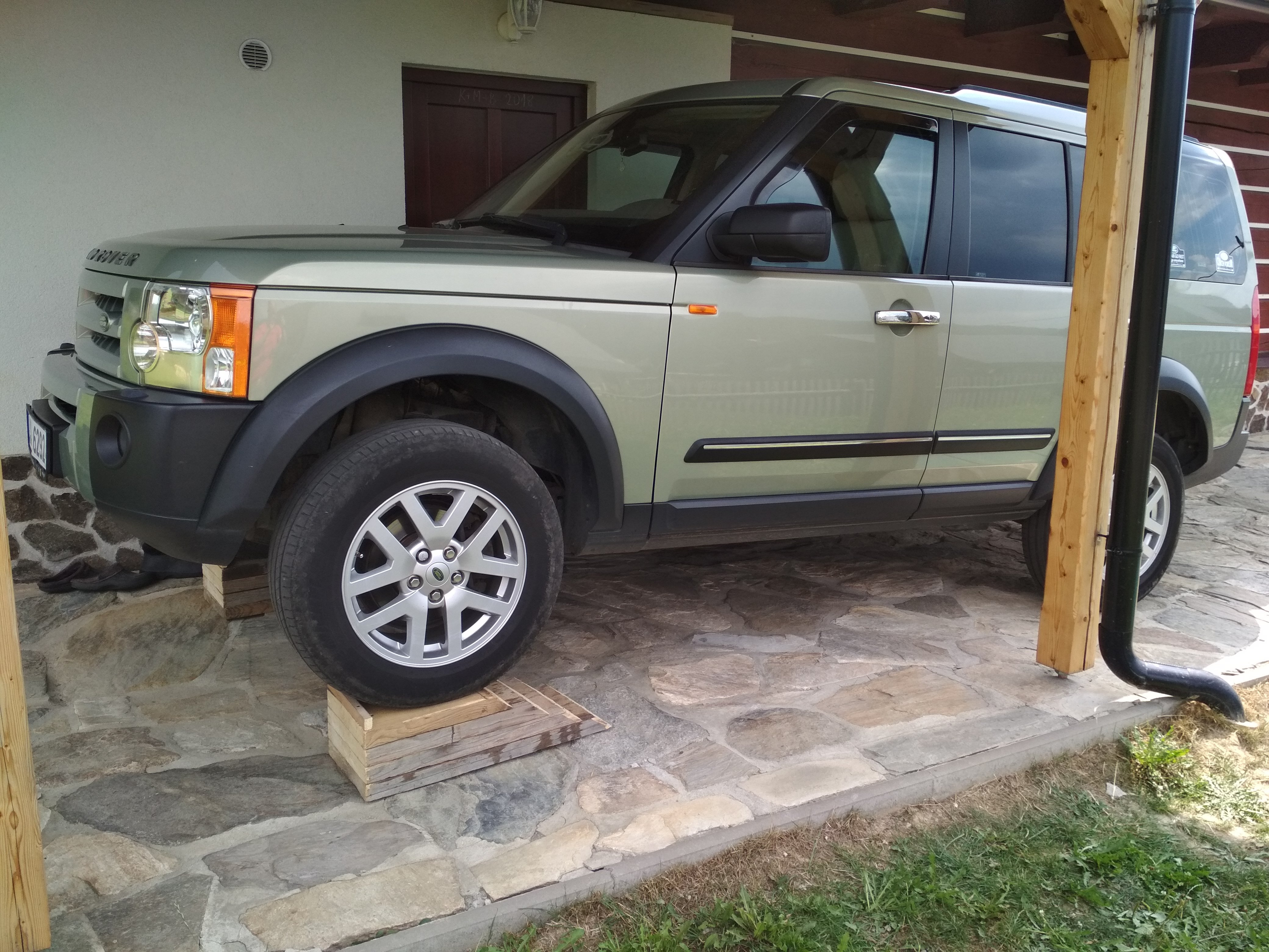

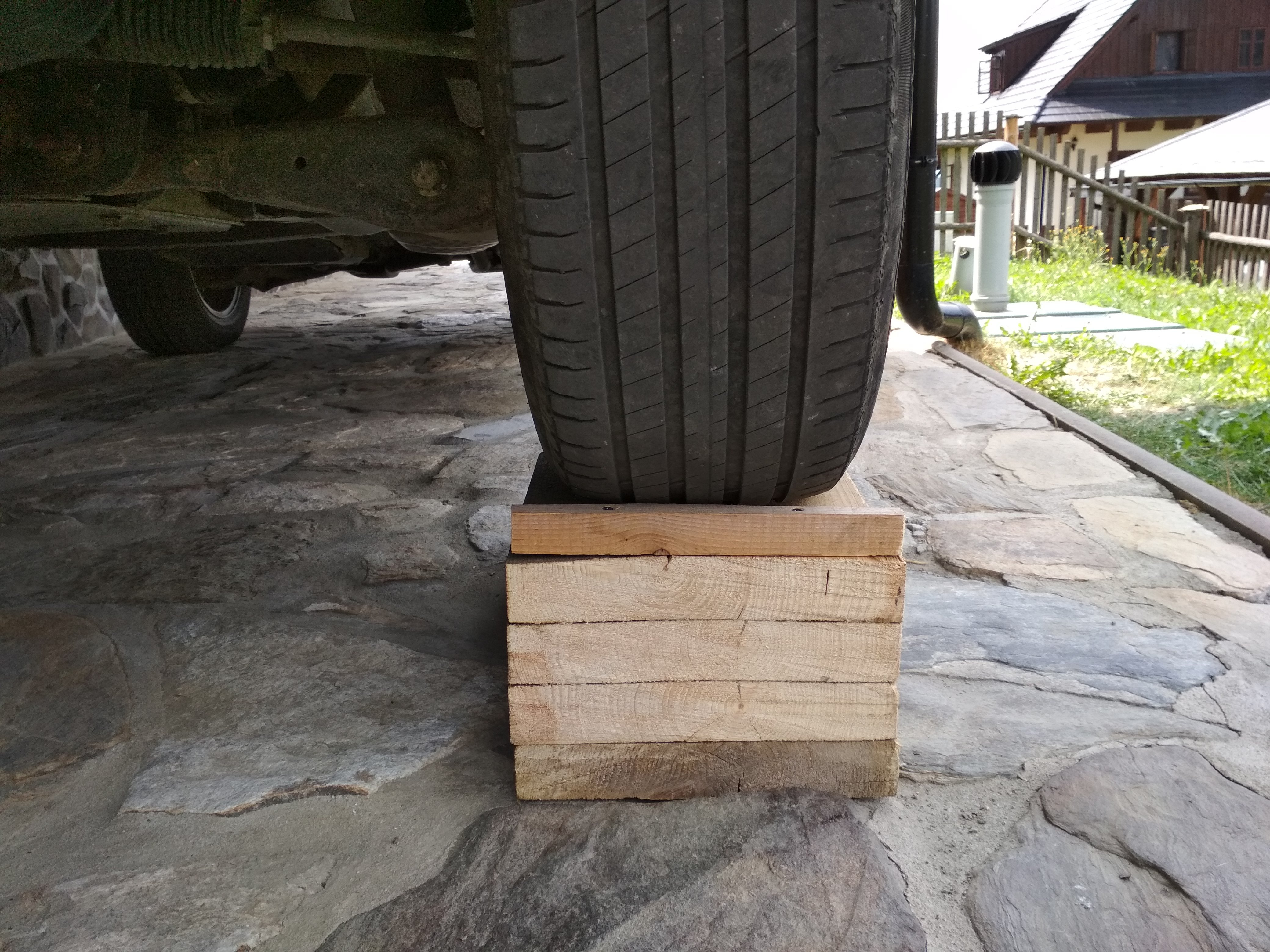

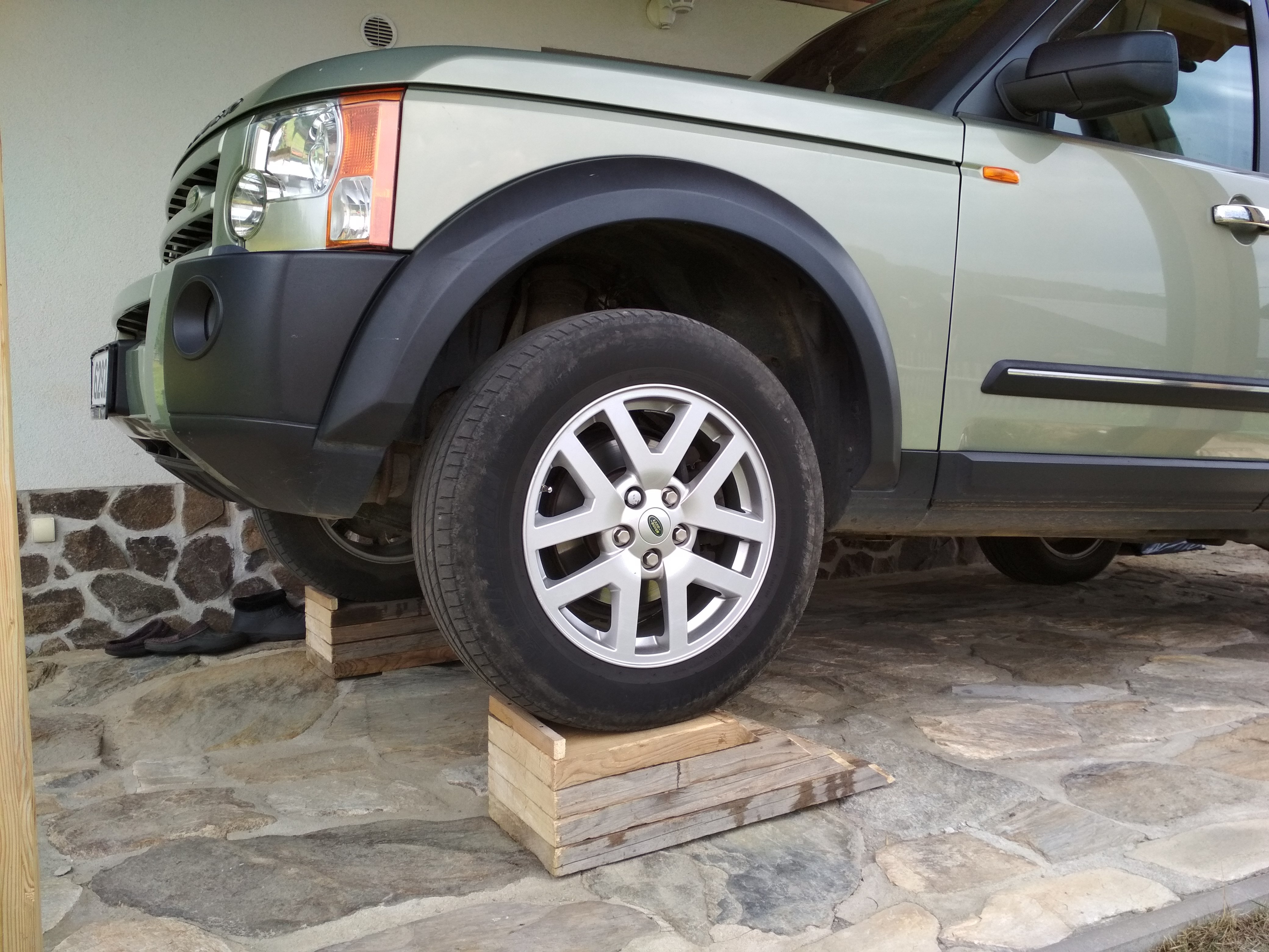

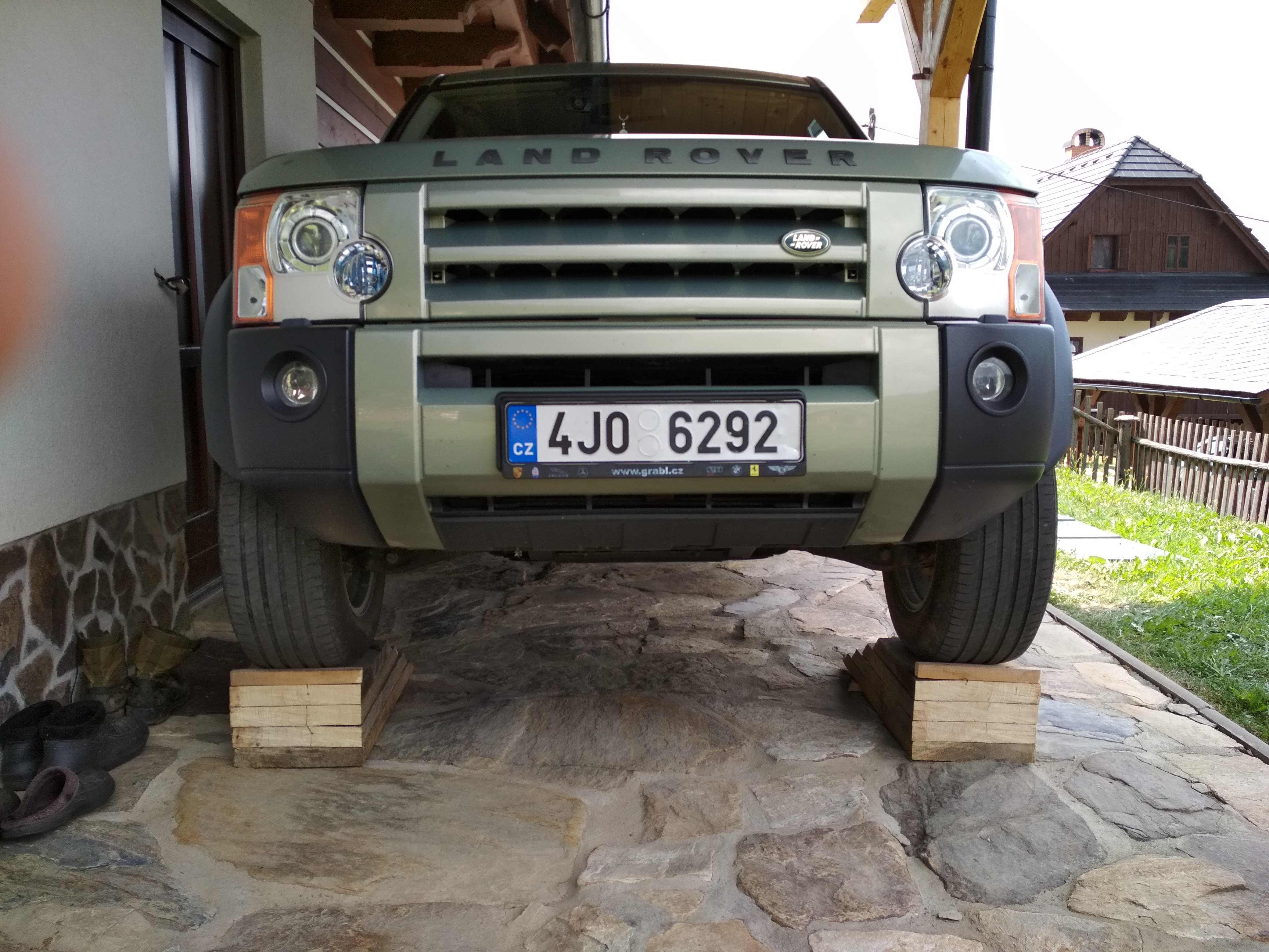

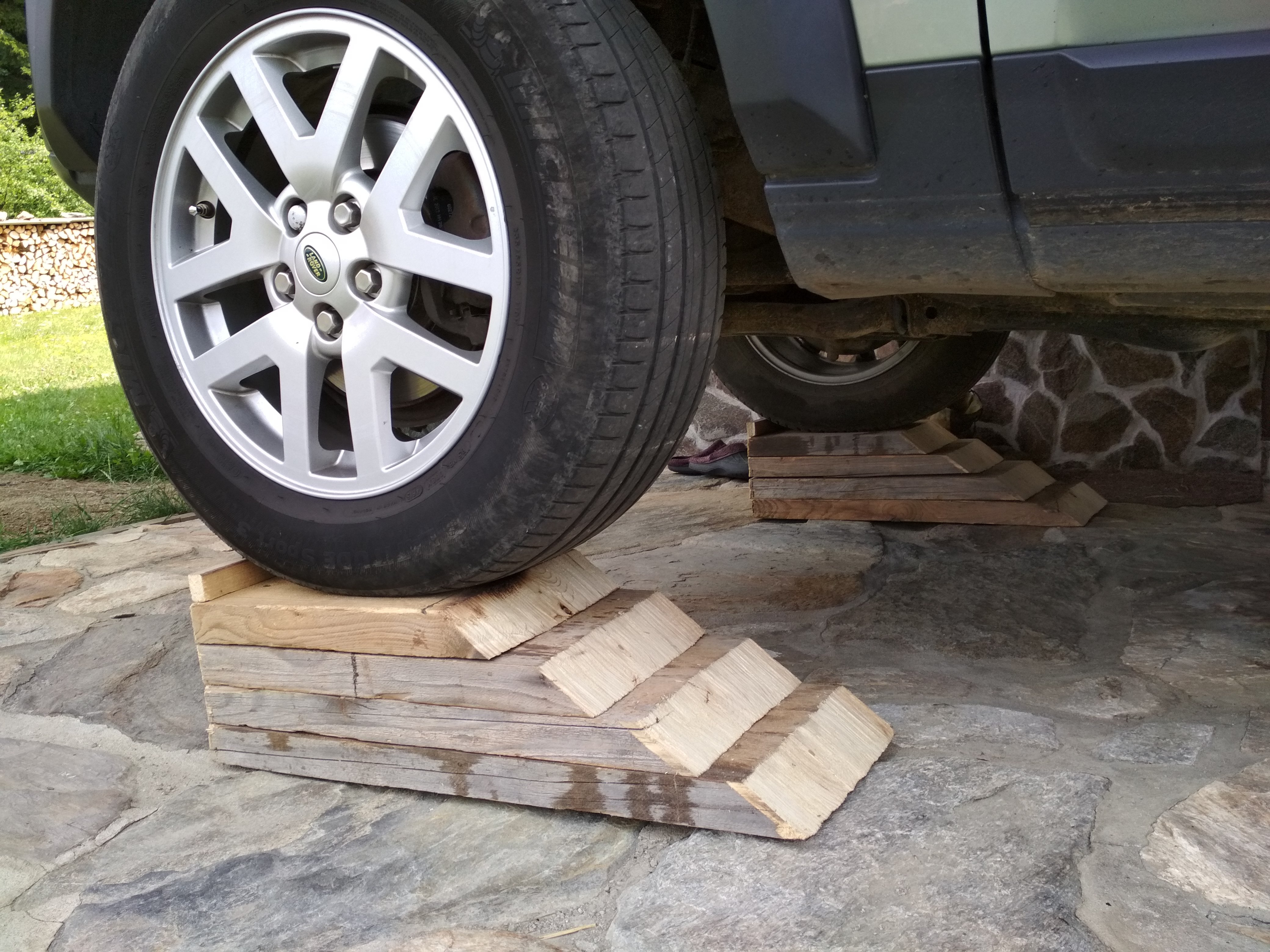

Tak jsem se do toho konečně pustil, zabralo mi to nějakou chvíli kouzlení s pilou, hřebíky, vrtačkou a vruty, padly na to dvě dvou a půl metrový fošny, co jsem kdesi vyhrabal v kůlně, ale s výsledkem jsem maximálně spokojen. Mohu jen doporučit (viz foto).

#17 Příspěvek od marwak » 05 srp 2018 22:56

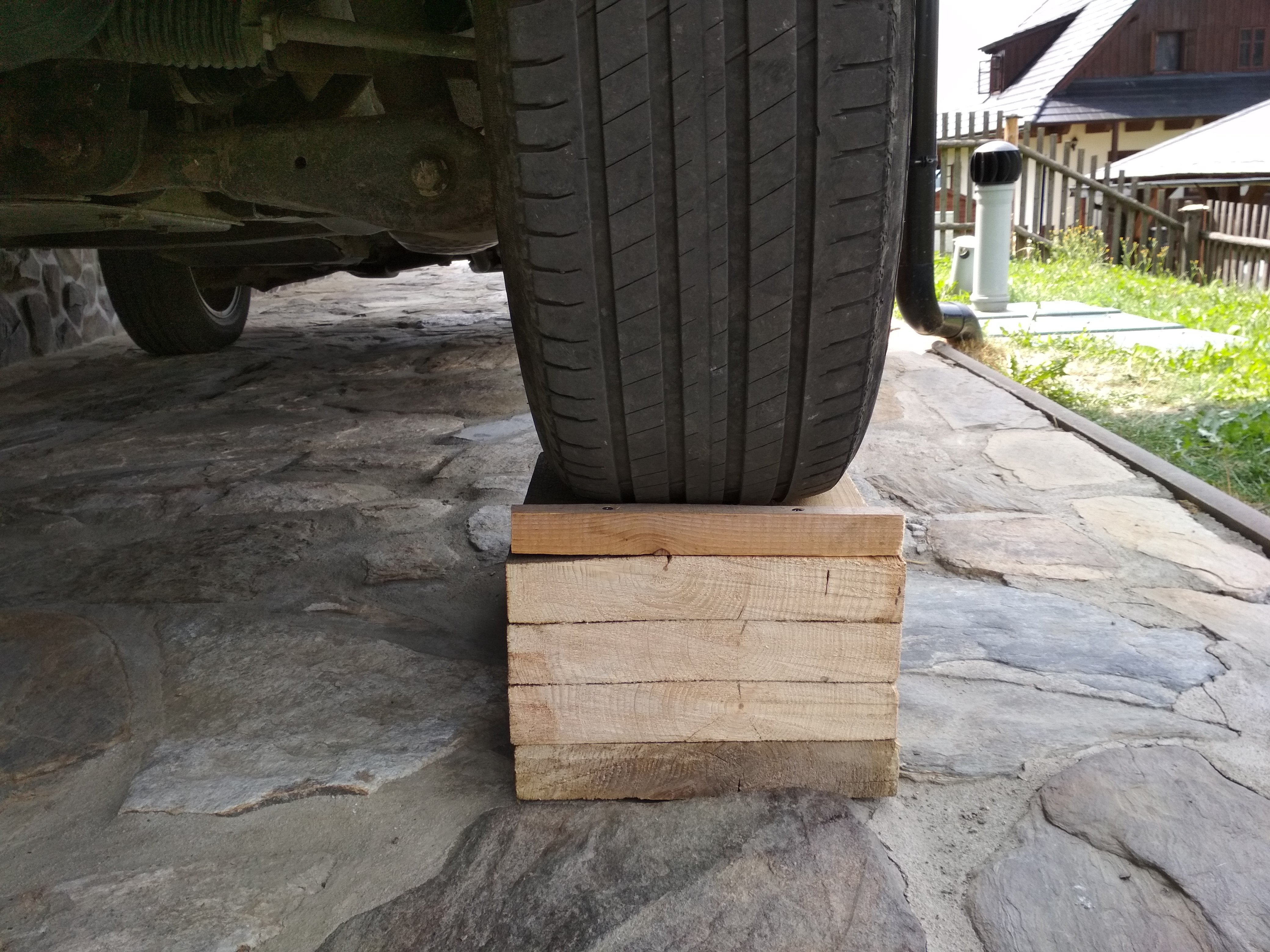

Jo a v případě potřeby jsou navíc zespodu ještě nastavitelné (stačí přidat dvě další fošny a půjde to ještě o dalších 10 cm nahoru) :muscle
