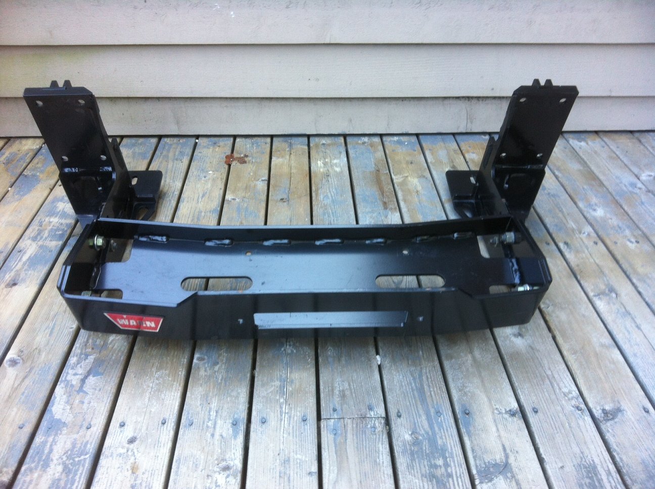

takto vypadá originál od Warnu, ať nemusíš nic vymýšlet, délka plotny je daná roztečí mezi rámem a šířku vezmi z navijáku

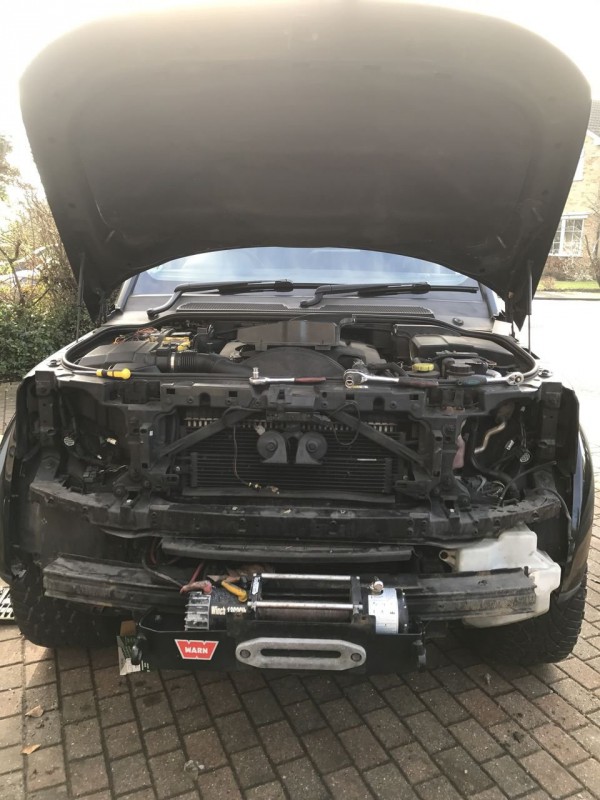

plotnu co je na fotce mám. nemám ty konzoly do rámu auta. tuhle fotku jsem taky našel, ale nemůžu nikde najít vyložení před rám. Co jsem našel tak vypadá, že zůstává i celá výztuha a nevyřezává se.

ano, dává se to před výztuhu, tím máš dané vyložení
