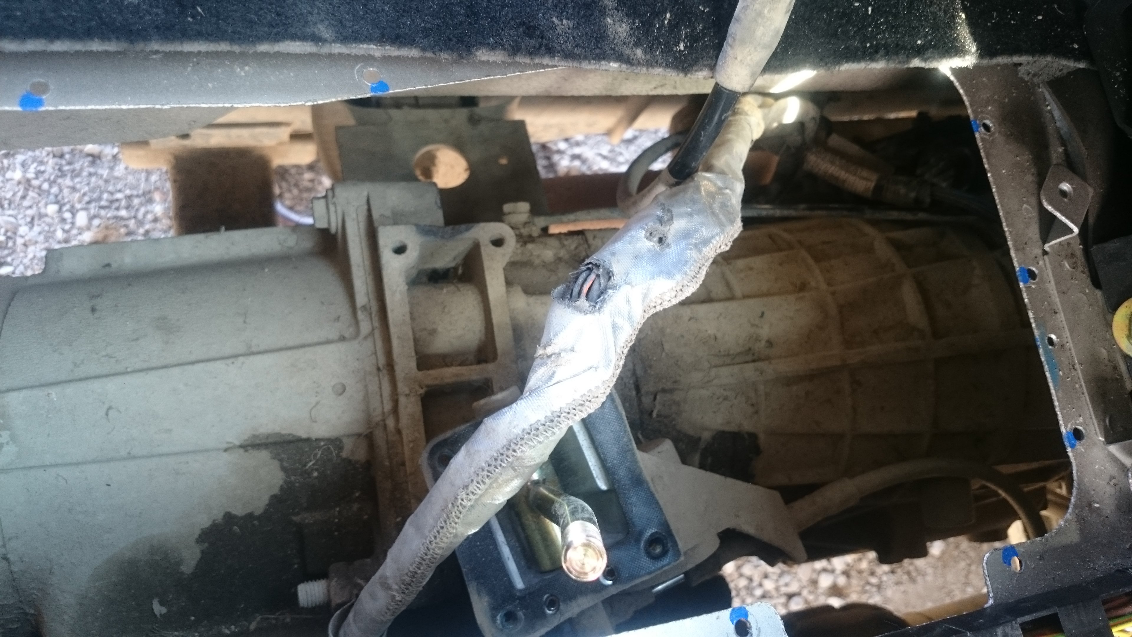

... nebude ti na skodu, ked rozoberies stredovy panel zvnutra a skontrolujes cely zvazok. Mne sa tam kable opierali o vrch prevodovky a predrala sa tepelna chranicka, a nasledne aj izolacia kablov a pri kazdom skrate ma to hodilo do nudzaku s nespocetnym mnozstvom kodov na diagnostike :nod
takze skontroluj aj toto, zaberie ti to tak hodinku a budes mat jasnejsie... :yes

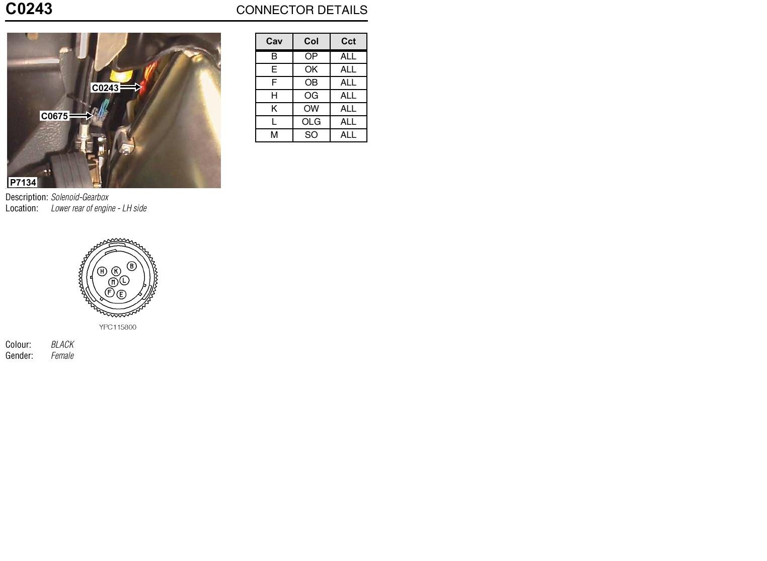

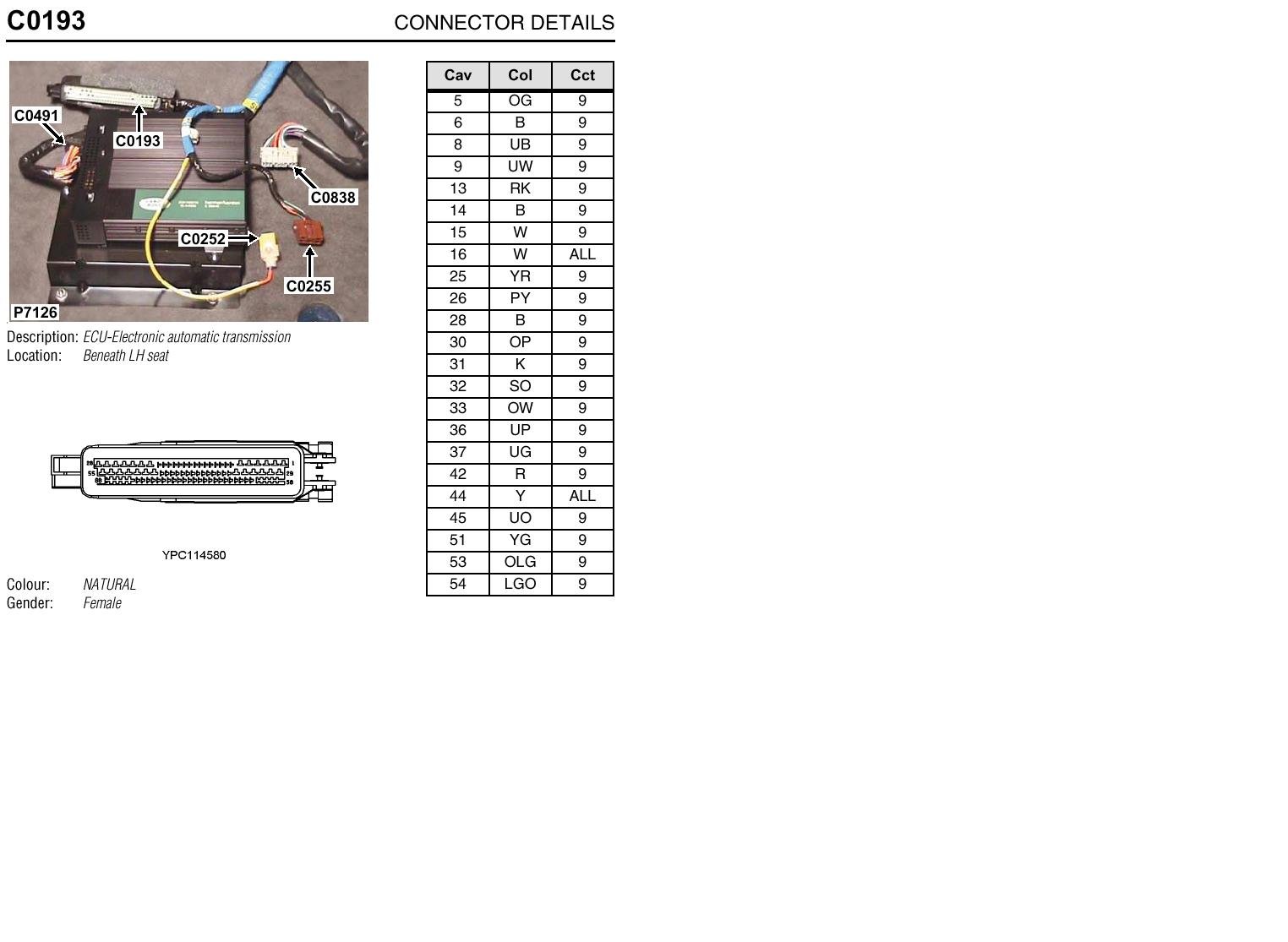

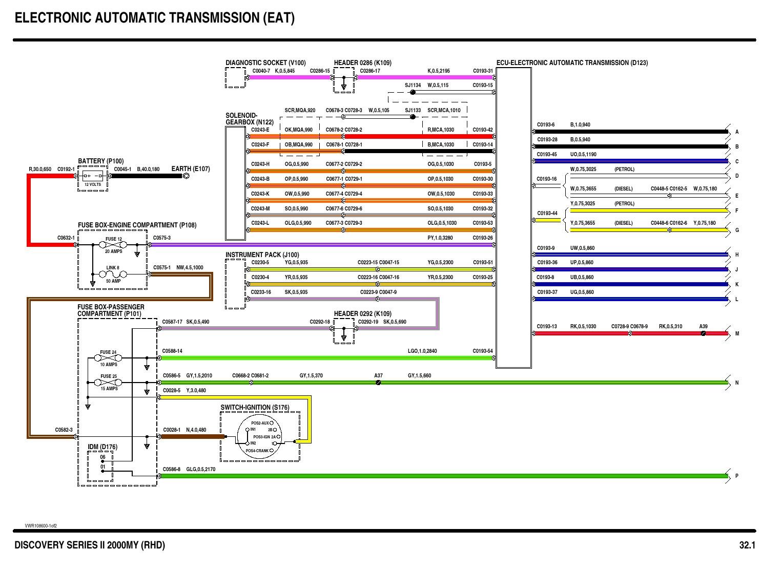

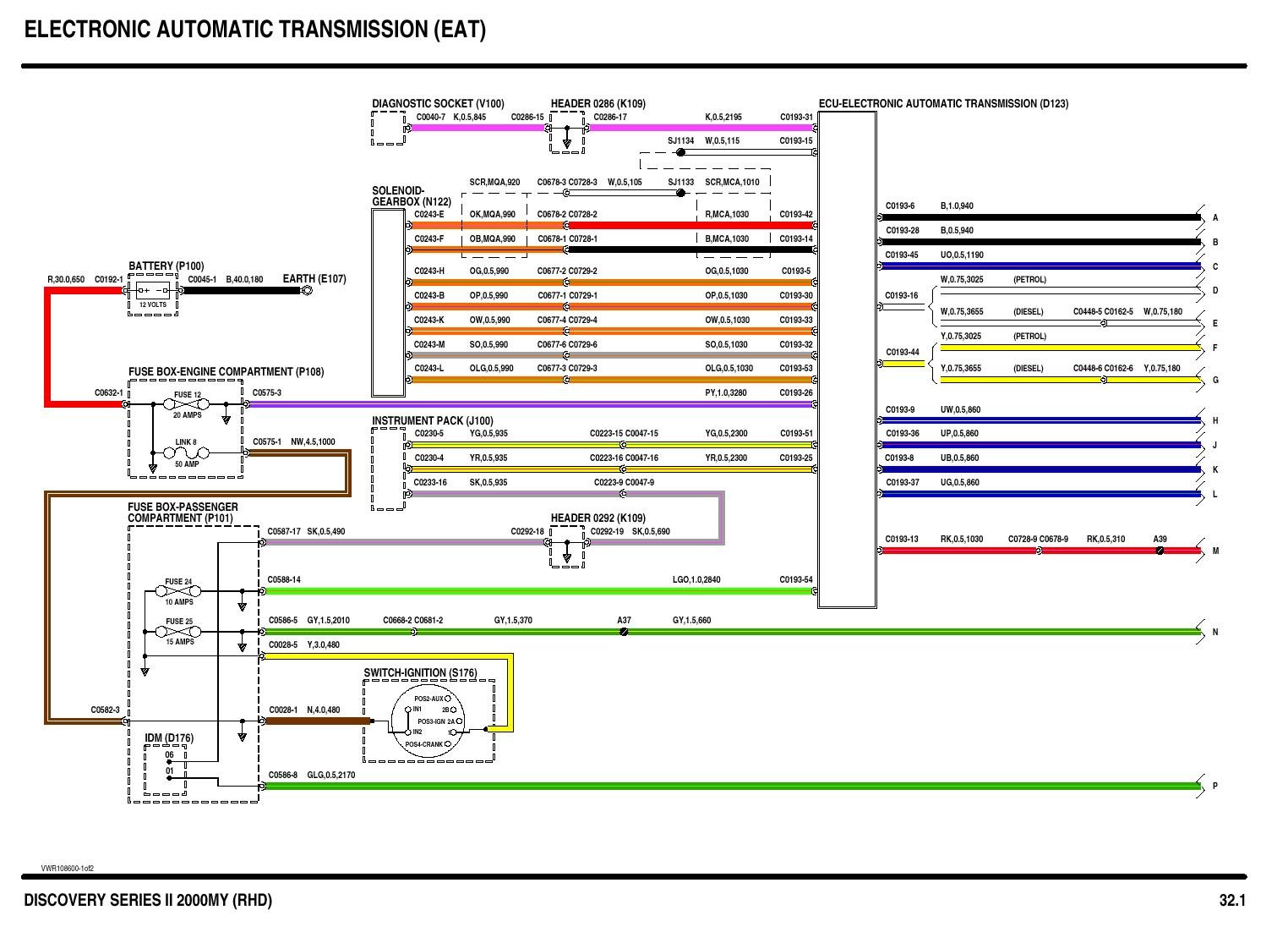

Odlozim si sem nejake dokumenty k 4hp22 . Hadam to aj niekomu v buducnosti pomoze.
Toto je priamo z Rave aj ked sa mi nepozdava popis PINov na prevodovke.
