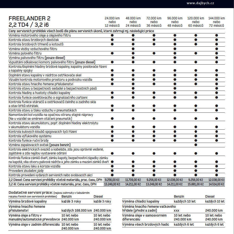

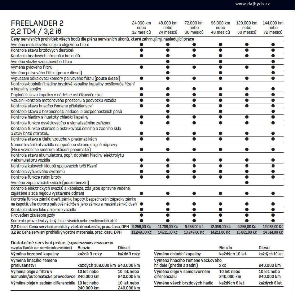

Přikládám ceník servisních prohlídek F2, co se kdy mění. Jen ty oleje v převodovce a diferenciálu po 240000 bych asi zkrátil klidně na 60000
