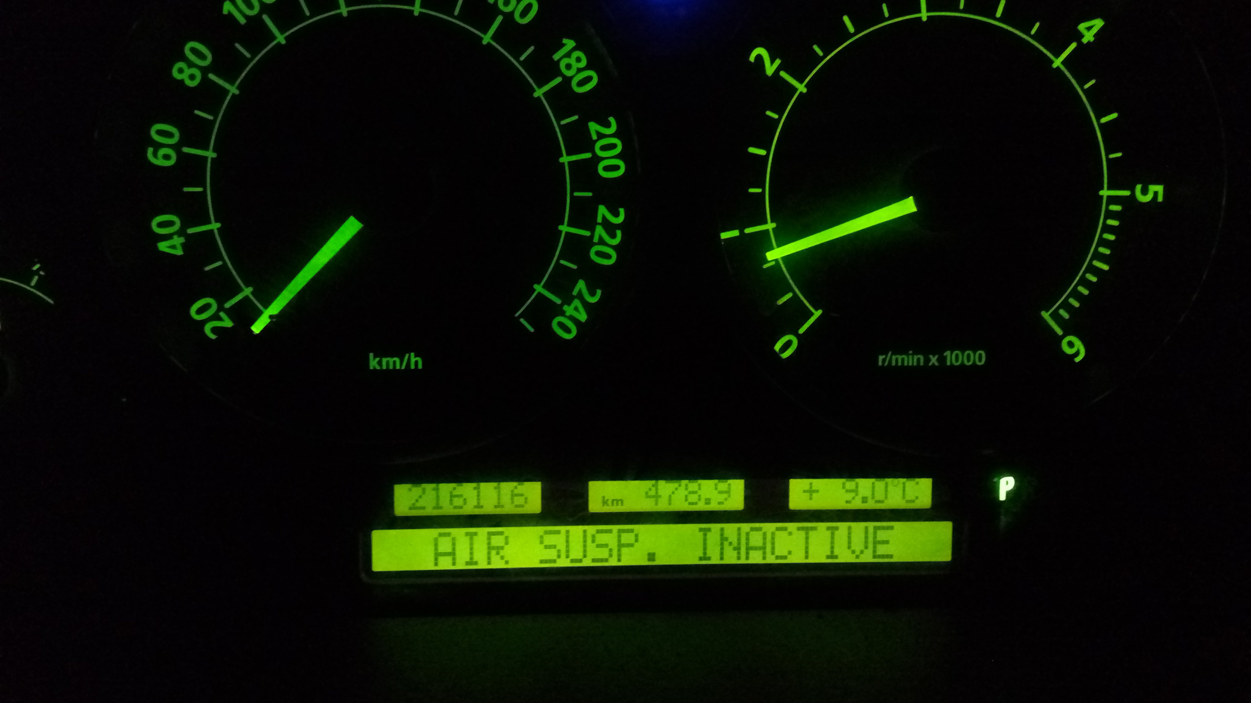

Zdravím minulý týden jsem si koupil RR 3.0 130kw,mám problém, píše mi to viz foto. Baba říkala,že nefunguje kompresor tak to nechala nafoukat a zaslepit. Nic méně když si Sednu dokufru tak kompresor hučí. Může to být geometrii čili natočení volantu? Mám volant trošku doleva.nevim jsem ztoho auta 3:0 :D no a ještě je nějaký návod český? A jaká diagnostika na to funguje? Mám Delphi a ta nejde napíchnout :/ děkuji za info :)

Ahoj, zaslepit? To je přece nesmysl, ne?
Nejdříve zkus nucenou kalibraci SAS, tedy: nastartovat a plný levý rejd, plný pravý rejd a pak srovnat do středové polohy.

Chce to diagnostiku.
Diagnostika záleží, co od toho očekáváš a co s ní chceš dělat. Pokud máš nějakou lepší Delphi, tak by měla umět napíchnout měchy přes BMW X5 e53.
Jinak diagnostiky jsou různé, IID Tool a spojení s telefonem, iCarsoft i930 jako samostatná nebo například kabel k PC se SW rswsolutions, atd.

Tak jsem to zkoušel zkalibrovat .... Má to nějak zapipat nebo něco udělat? Protože to píše pořád to samé :/

Kalibrace po startu nepomůže, to svítí víc chyb (ABS, atd.)
Diagnostika, bez ní nemá smysl dál něco zkoušet...

Tak se podařilo :) napíchl jsem to na to BMW a auto šlape nahoru dolů jako nové :) děkuji všem :)
