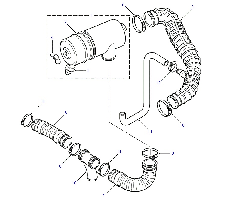

Má někdo tip,kde koupit za rozumné peníze odvodňovací ventily vz.filtru na Def.tdi?Nevím jestli používám správný název,ale myslím tím gumový č....na víku vz.filtru a na nejnižším místě hadice od filtru k nasávacímu otvoru v blatníku.Zatím nejmenší cenu asi 2tis.Kč nabízí J.Mihalíček,ale za 2 kousky gumy po asi 5cm se mi to zdá dost.

#5 Příspěvek od Admin » 27 úno 2008 07:57
Myslíš pozici 3 ?

#6 Příspěvek od OME » 27 úno 2008 08:34
Myslím pozici 3,ale já mám ještě uprostřed hadice 13 kus tvaru T s odpadem dolů,na kterém je něco podobného.

#7 Příspěvek od Admin » 27 úno 2008 08:47
To by měl být stejný díl. Cena za jeden cca. 610,- s DPH

#8 Příspěvek od OME » 27 úno 2008 08:53
Není.Má asi dvojnásobný průměr.

#9 Příspěvek od Admin » 27 úno 2008 09:00
Pozice č.10

#10 Příspěvek od OME » 27 úno 2008 09:04
To je ten správnej,ale na konci toho T kusu mám ten gumovej č....

#11 Příspěvek od Admin » 27 úno 2008 10:33
Objednat jde pouze pozice č.10
Zkusím se podívat jestli tady nenajdu starší díl.

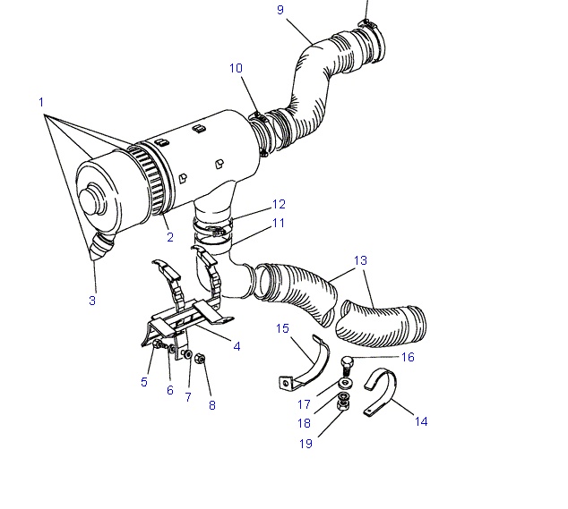

#13 Příspěvek od DanoDEF » 27 úno 2008 14:20
Admin píše:Objednat jde pouze pozice č.10
... tam ani nic ine nepatri a ani tam nic ine nebolo je to proste "Tecko" a tusim je v nom nieco ako klapka resp ak sahnes zospodu tak je zaslepene...
Příspěvky: 5139
#14 Příspěvek od DanoDEF » 27 úno 2008 14:22
OME píše:Myslím pozici 3...
jednoducho tam daj spunt. ak mas snorchel tak by mal byt tento otvor pevne zaslepeny.

#15 Příspěvek od OME » 27 úno 2008 16:47
Já tam měl ještě takovej děravej prezervativ a to jsem auto kupoval nové v ČR. Dano má pravdu,zaslepím to všechno a bude pokoj,

#16 Příspěvek od DanoDEF » 27 úno 2008 19:24
OME píše:Já tam měl ještě takovej děravej prezervativ a to jsem auto kupoval nové v ČR. Dano má pravdu,zaslepím to všechno a bude pokoj,
dole nemusis nic zaslepovat...len si to poriadne z dola pozri.
