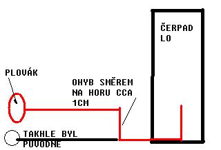

Libor
#5 Příspěvek od Libor » 21 úno 2008 21:30
Stavros píše:Libore, diky moc, jsem stastnej, ze mam LR, jinak bych se musel o vikendu nudit, nedejboze delat jednu z asi deseti veci, co mam naplanovany.
Jak se sladi ten plovak se skutecnym stavem a ten jezdec je na tom cerpadle kde?
JAK VYTÁHNEŠ ČERPADLO S NÁDRŽE TAK VŠE UVIDÍŠ.JEZDEC JE SOUČÁSTÍ PLOVÁKU A TIŠŤÁK JE NA TĚLE ČERPADLA.PLOVÁK SI MUSÍŠ NATVAROVAT TAK ABY TI PŘI NALITÍ 15L NIC NEUKAZOVAL A PŘI 30L SE ROZSVÍTILA REZ.TAKÉ ZÁLEŽÍ JAKOU REZ SI CHCEŠ VYTVOŘIT.JÁ JSEM TEĎ HLEDAL NĚJAKÉ FOTO ALE NEMOHU JE NAJIT.JSEM TI TO ASPOŇ NAČMÁRAL :idea:
Stavros
Příspěvky: 2627
#6 Příspěvek od Stavros » 22 úno 2008 18:15
Takze jeste jednou dekuju Liborovi, uz to mam hotovy. Trvalo mi to asi dvacet minut, vzadu v kufru mam rozrizlej koberec pod tou kapsou a jenom jsem ho vytahnul ven. Potom se oddela kryt cerpadla, odpoji rychlospojky nafty, pozor na barvy.
Povoli se aretace cerpadla, ja to delal sroubovakem a kladivkem, cerpadlo se vytahne ven a ze strany je plovak na kterym je takovej jazycek, kterej tlaci na jezdce, asi tam byl malej tlak, tak jsem ten jezycek jakoby prihnul a vyzkousel a vypada to v poradku, jel jsem na takovej nasep, aby bylo auto v naklonu a kontrolka zustala svitit.
