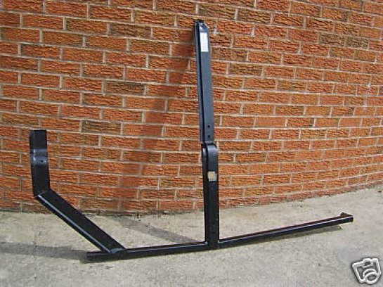

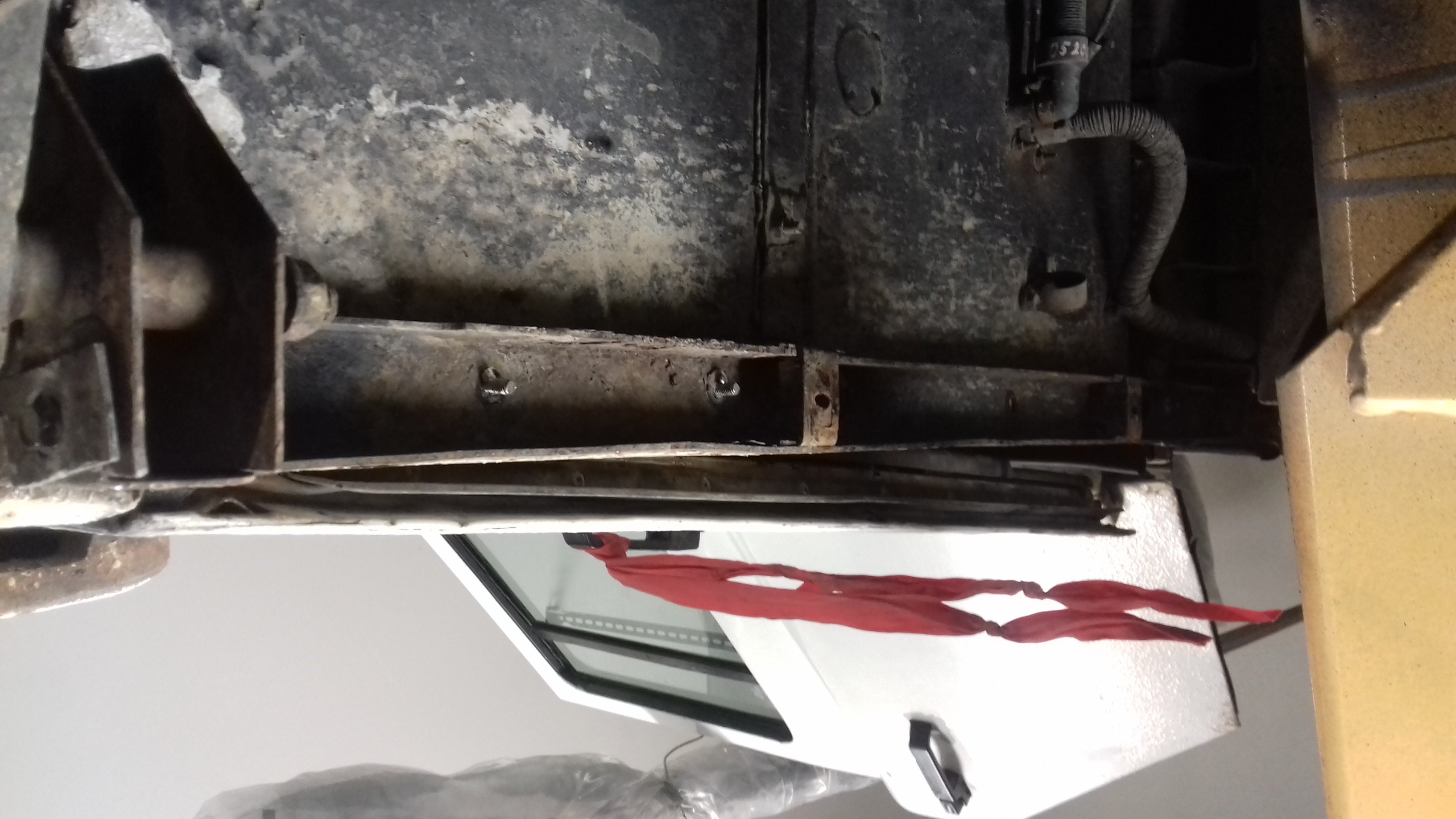

Borci, nevite jestli vyztuha karoserie za prahem drzi uprostred sroubama pantu? Na bocich odsroubovano a stale drzi. . .Diky

Doplneni -Defik 110 a foto.

jestli je to co si myslím, tak je ten díl vcelku i se sloupkem

Dekuji.Vyndat tedy nejde. . .Oddeluju ram od kastle a chtel jsem tenhle dil nejdriv opiskpvat.Nadel jsem ale piskovace co si lehne pod auto a vezme celej spodek.
