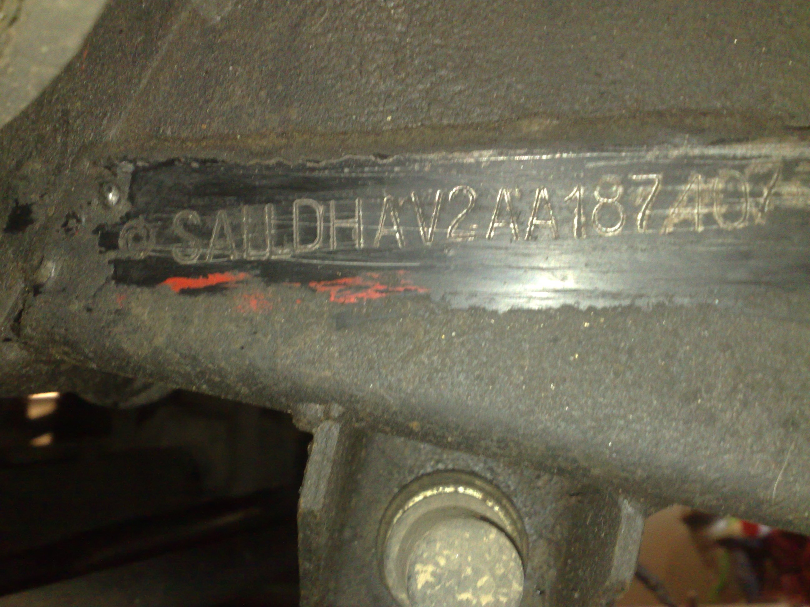

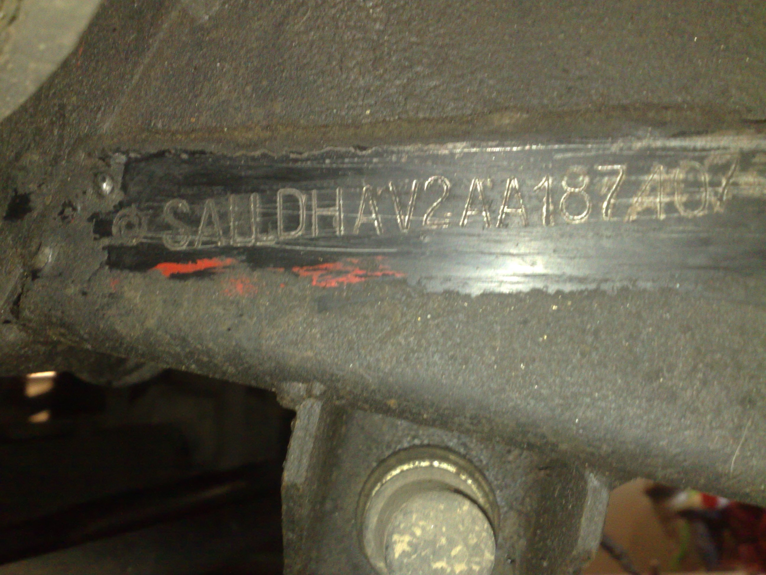

Moje VINko vypada nejak takto a prej tak vypadat nema.

Diky Tomasi, uz jsem to nasel, ale nemeni to nic na veci, ze to musim predelat, ze me proste to VIN ko nepusti a pozor je to znamej.

Tohle je ale originální a správné.

Pokud je vin opravdu originální z výroby a není to nějaká šmelina, tak bych se s nima já osobně hádal. Všechny znaky jsou plne citelne a pokud vím, tak žádný landrover neměl nikdy vin v “teckovanem”provedení ..

Ani D1 nemá v roce 94 vin tečkovaný. Ale má normálně vyražený.
Tohle vinko je určitě origo. Jdi na jinou technickou, vyser se na kamaráda, a normálně s ním projdeš.
