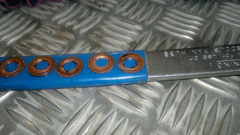

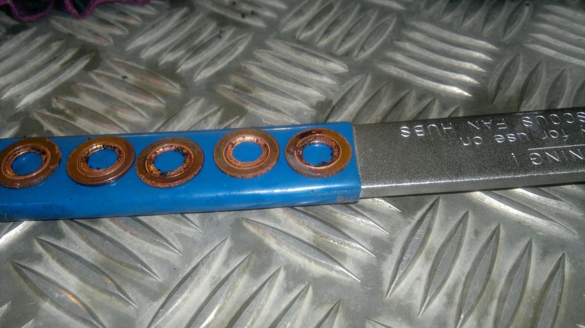

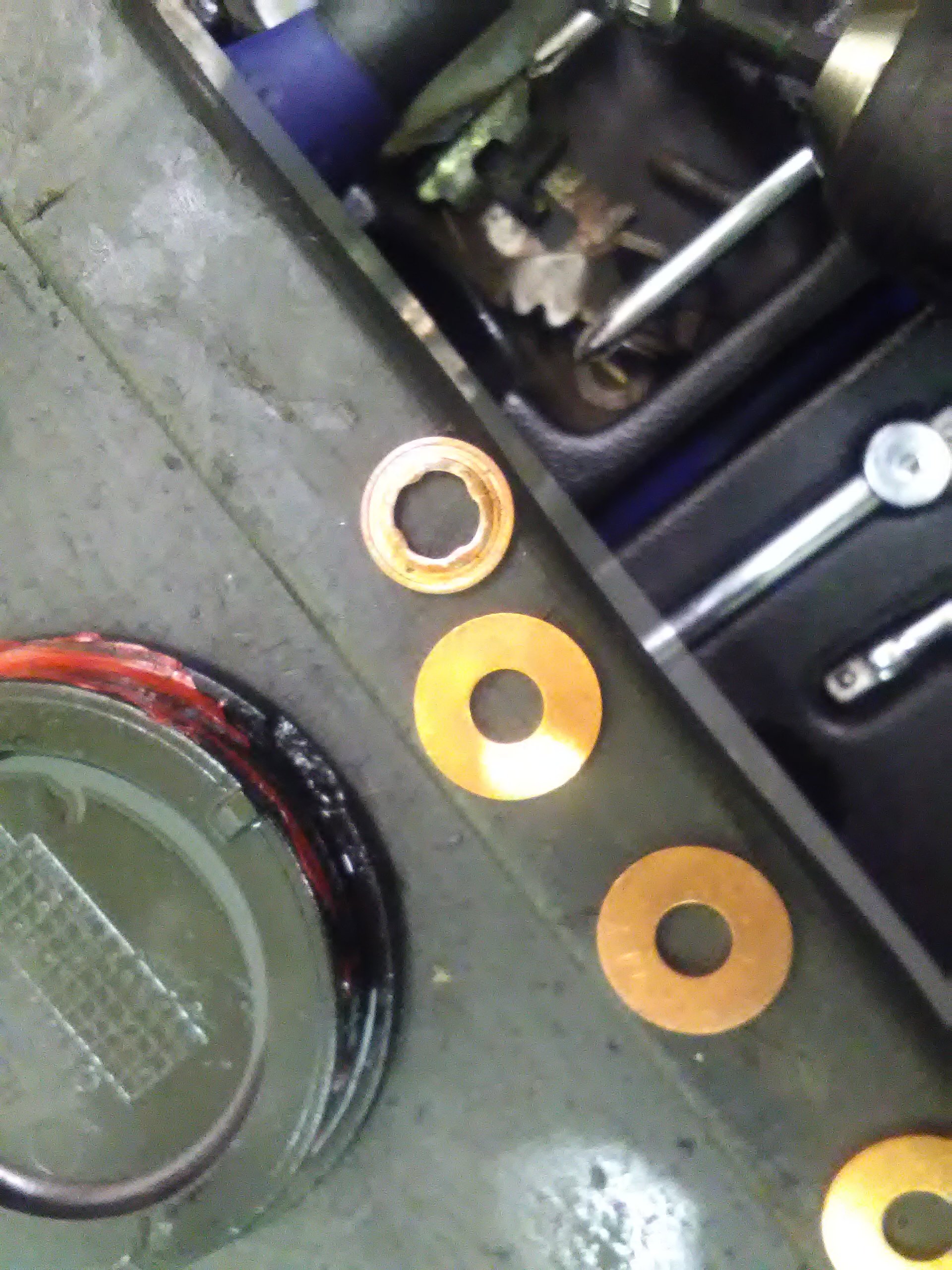

Ty podložky vypadají OK. Když to chcípne a pustíš odvzdušnění je slyšet vzduch (bublá)? Je to 10P nebo 15P.

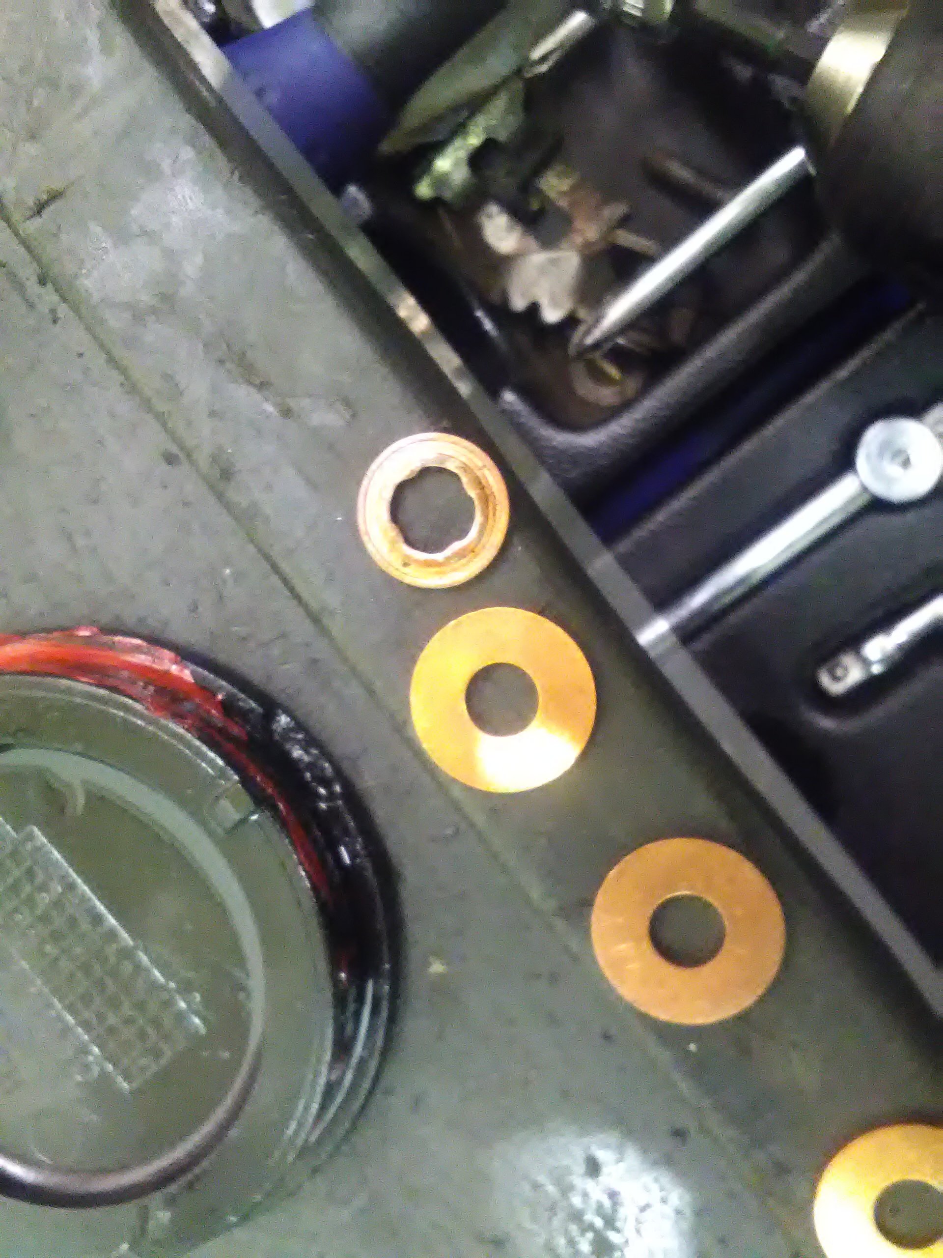

Re: D II za jízdy zhasne
Já je smazal, bylo na nich kulový vidět. Tohle je rozdíl mezi originálem a tím co tam bylo. Originál má mnohem větší plochu. Závada byla odtud, protože to funguje. Teď se jenom budu křižovat jak dlouho. Nejsem zvyklej auto věčně tahat na vleku
Podložky jsem namontoval bez žíhání, akorát místo 3,2kg jsem je utáhl na 4... a budu doufat...
Jinak mne překvapilo, že jsem 2x nechal natlačit čerpadlo a chytilo to na drc. On to nakonec bude slušnej stroj ten LandRover

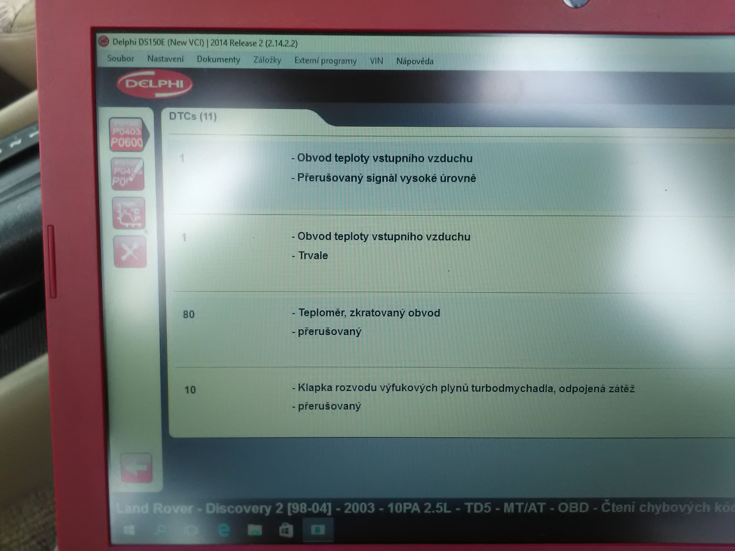

Tak po 150km zase zhasíná.
Ráno nastartuju a než se obleču, tak zhasla. Na 10ti kilometrech jsem 20krát startoval. Vypnu zapalovaní, chvilku počkám, zapnu, hned startuju a chytne. Po chvíli začne běžet na 4 válce až zhasne úplně.
Čerpadlo , v nádrži je nové - cca 500 km, taktéž palivový filtr. Kabeláž je vstřikům je taky nová, cca 1500km, vstřiky jsem dával jiné, ale závada se projevuje tejně. Jsou teda starší, takže můžou být klidně KO. V jednotce jsem kdysi řešil olej. Ale žádná z tchto věcí zatím nepomohla.

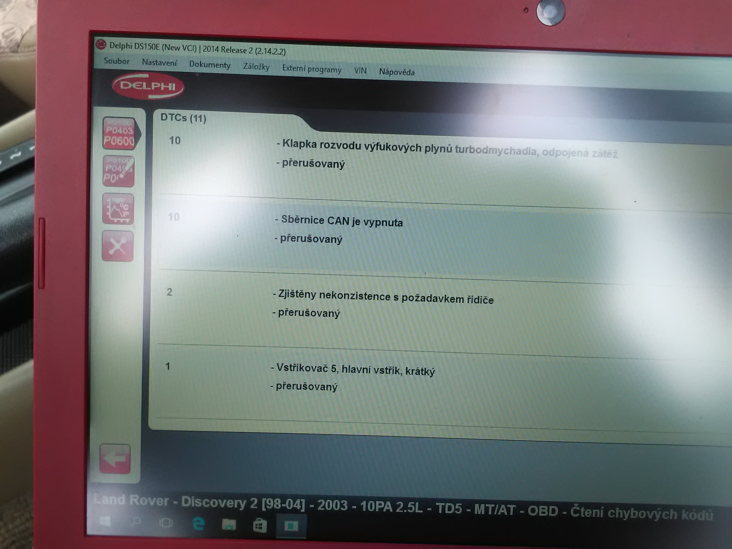

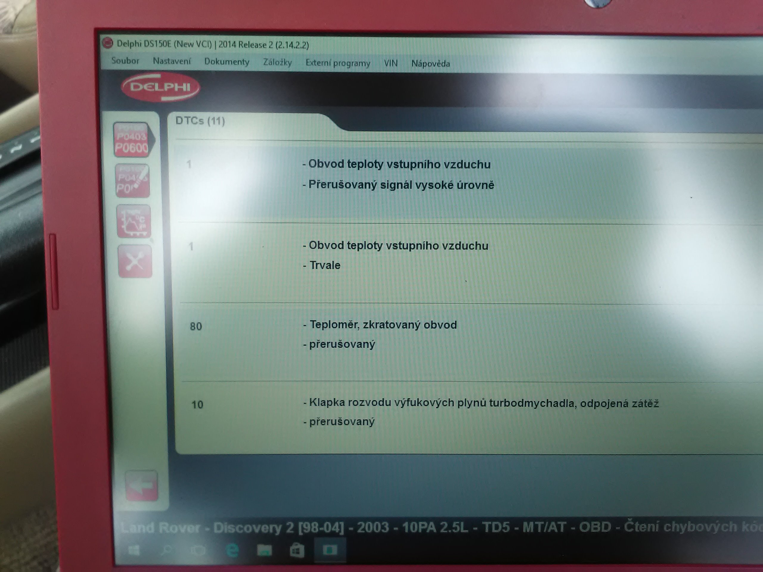

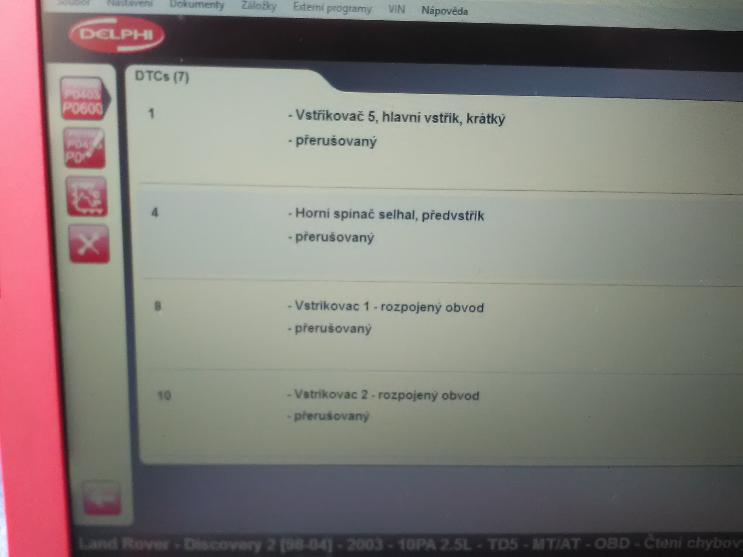

Hele, tohle vypadá na problém s drátama mezi řídící jednotkou motoru a vstřikovačema - někde po cestě. To jsou ty chybové kódy Vstřiokvač 1 rozpojený obvod. To je potřeba vyřešit první, a je šance, že to vyřeší i některé další chyby.
Mě se toto stalo před 6 lety - na jednom válci, auto jelo, ale třepalo se a žralo jako žíravina. Byl to problém v konektoru kabelového svazku pod víkem ventilů - toho konektoru, kterým se připojují vstřikovače. Stačilo napružit piny v konektoru a od té doby má klid. Následně jsem toto řešil na několika TD5kách, a potkal jsem se s tím, že nový svazek pod víkem byl špatný - byla to nějaká levná replika. Tak jsem vytáhli ten starý, napružili konektory a byl klid.
To už jsem kontroloval, ale budu muset znova.
Ke drátům od vstřikovačů - je třeba zkontrolovat všechny konektory co jsou po cestě - pokud jsou mastné nevadí, horší je, když jsou zkorodované. Schéma je v RAVE, včetně popisu konektorů a jejich umístění v autě.
Za jaký čas se tam načetly ty chyby?
Hned jak to chcípne
- Hubert
- Příspěvky: 2534
- tel.: 724878985
- auto: D1 300 TDI, D3 TDV8
- Bydliště: Kousek do Třebíče
Moc chyb najednou. Možná je v háji jednotka. nebo někde vázne napájení. Co pojistky?
