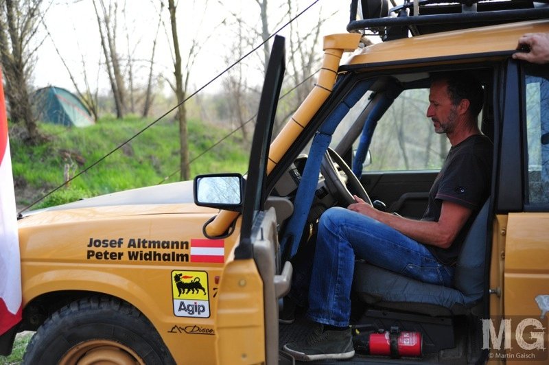

No uvidíme co jsem našel jednu fotografii tak to je docela na nic kolem palubky

Pacholda píše: 14 úno 2018 09:49 No uvidíme co jsem našel jednu fotografii tak to je docela na nic kolem palubky
Zrovna to kudy vedou ty predni nohy se v tom katalogu co daval dabartos da volit, zhruba strany 31,32,33... koukni na to.

No podle toho jak jsem to pochopil z nákresu bych musel udělat díry do palubky.
Jestli to není škoda ničit 200 interier už jich mnoho není.
