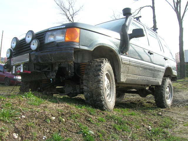

#12 Příspěvek od fireman » 07 bře 2008 20:43
Ja som tam dal dost velke pneu a automat radí normalne

#14 Příspěvek od KAKTUS » 07 bře 2008 22:49
Mhm, firemane a aky mas tam rozmer gum? :?:

fireman
#16 Příspěvek od fireman » 08 bře 2008 17:15
No servus kajo dlho som ta nevidel nepocul. no tak to dufam ze ked pojdes tak sa zastavis. inak po dlhom patrani a studovani toho rovera som konecne prisiel na to ako sa da ta elektronika eas osalit kurna. akurat co ma este stve ten klepajuci motor sakra neviem ci nebude rozumnejsie zohnat neaky dobry a dat ho tam. ozik nemas tam neaky??
fireman
#17 Příspěvek od fireman » 08 bře 2008 17:17
KAKTUS píše:Mhm, firemane a aky mas tam rozmer gum? :?:
Nahodil som tam T3ky 265/75R16 a musim uznat ze su v pohode a za tie prachy no nekup to :D ked by si chcel dam ti aj cislo na toho pana a on ti ich aj privezie len treba ratat s tym ze su to talinske protektory

karel
Příspěvky: 1806
Bydliště: kousek od Přerova
#20 Příspěvek od karel » 09 bře 2008 11:40
KAKTUS píše:Mne len islo o rozmer gum, auto asi necham otcovi, tak aby som vedel, ze co sa tam da nahodit. Ja tam chcem dat BFG MT 265/75 R16 - to na polovacky a presun na polovacku po ceste staci :) . Ozaj a podvozok - teda tlmice a pruziny si tam daval ake? IM, OME alebo nieco ine? Dik
Podle žluté barvy pružin jsou to buď Ironmany nebo Britpart.Jinak ke tvé volbě s BFG mT, to jsou gumy které mají vynikající kilometrový dojezd až 80 tisíc a fungují opravdu dobře.T3 nebo Mudmaxi jsou do extrémního bahna a rozhodně ti tolik nevydrží :wink:
