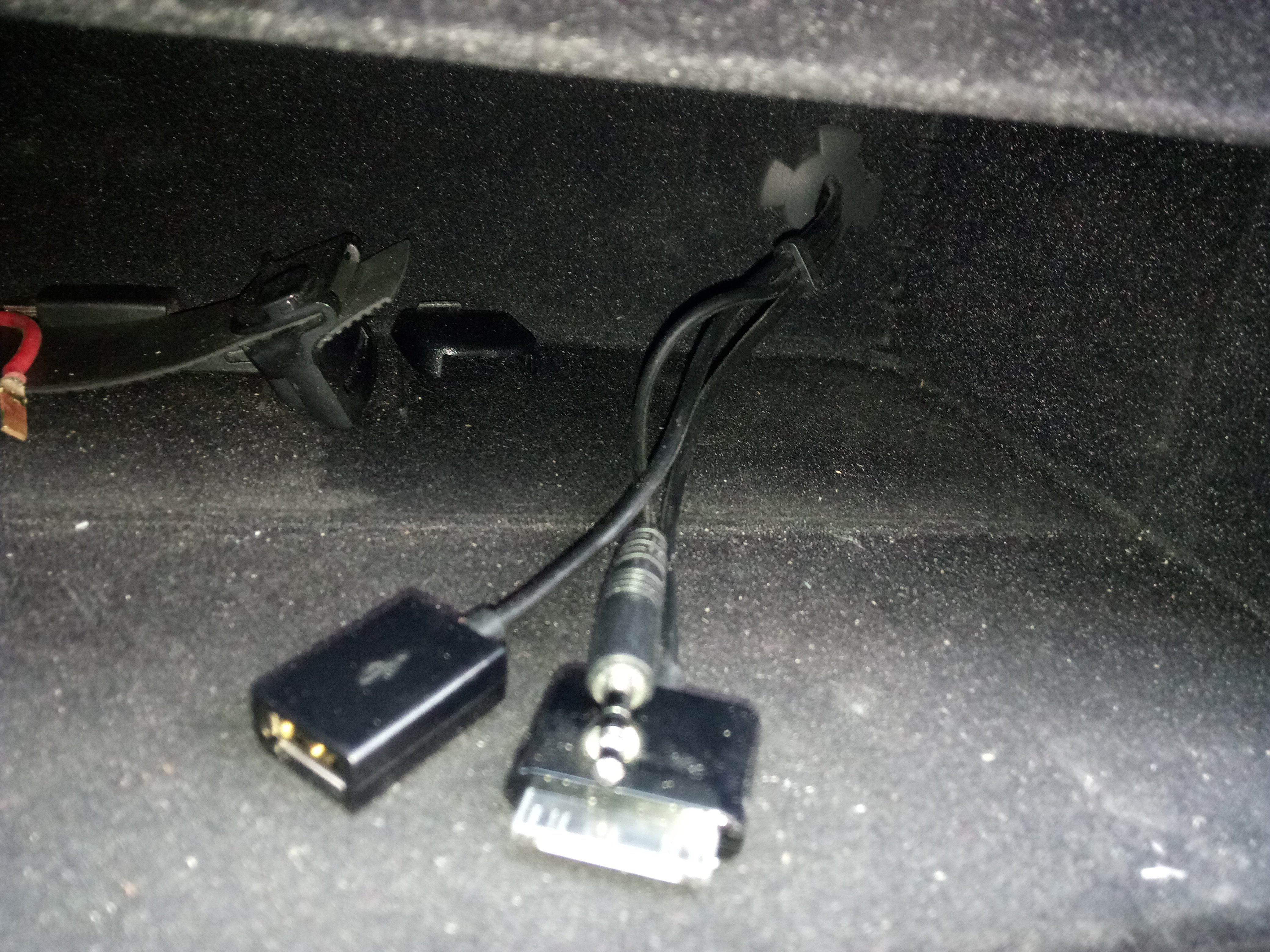

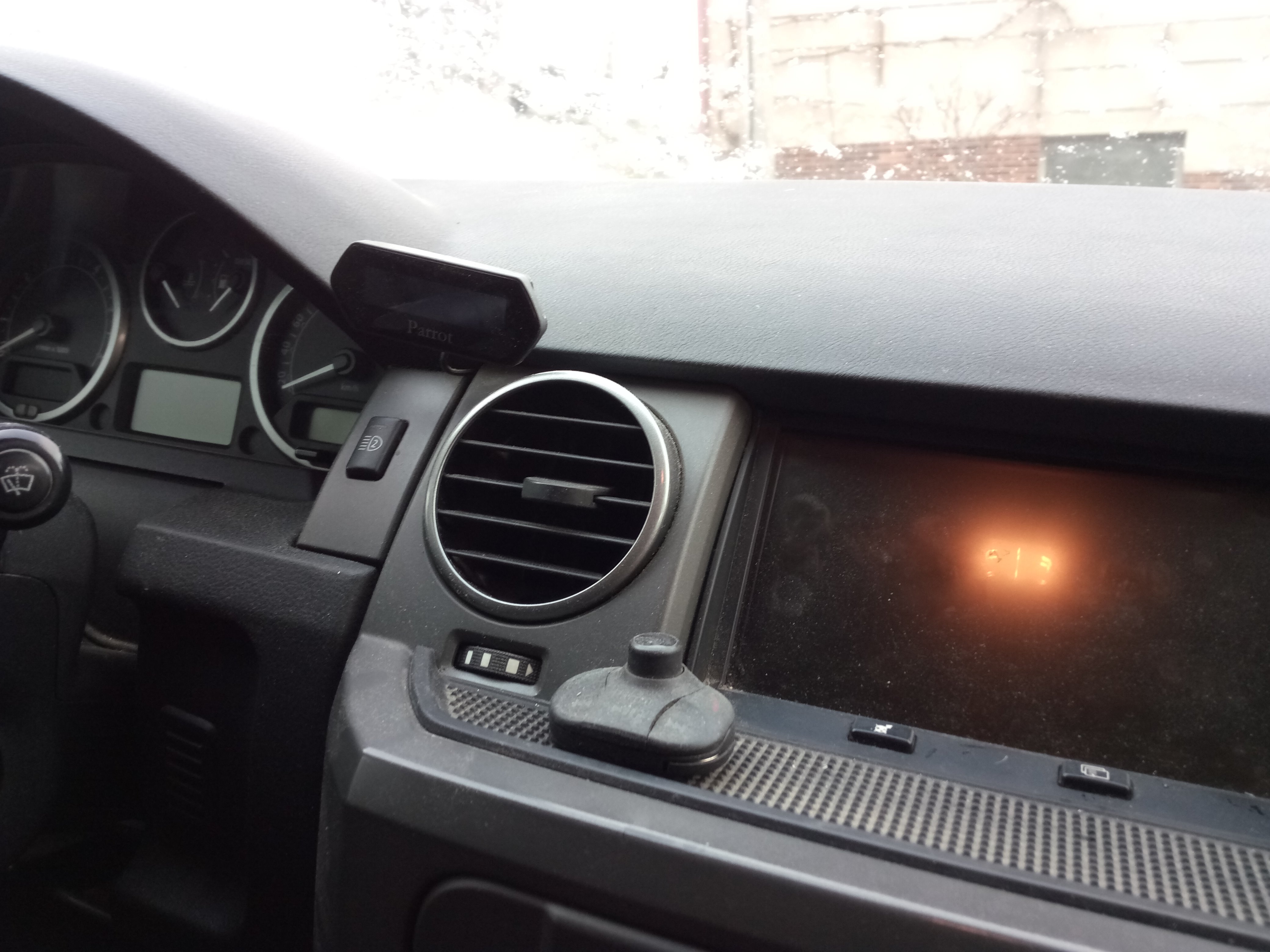

petr štrof
Příspěvky: 946
tel.: 603799382
auto: LR Disco 3 HSE 2006
Bydliště: NÁCHODSKO
Re: disco III S manuál - modernější rádio
#14 Příspěvek od petr štrof » 01 úno 2018 15:41
Tutenhle? :) https://www.czc.cz/parrot-mki-9200-blue ... 05/produkt
Takže tahle umí zobrazovat na obrazovce i fotky nebo třeba portrét volaného nebo volajícího , tu já nemám je to zbytečnost .
Mám o řadu nižší.
https://www.czc.cz/parrot-mki-9100-blue ... 04/produkt
Součástí této sady je kabelový svazek , který je připojen k autorádiu. K některým autům je třeba dokoupit sadu .
Dělal mě to autoelektřikář a už si to nepamatuju , ale na dalším odkazu je popis montáže + návody
http://www.handsfree-parrot.cz/Parrot-M ... html?pop=0
Montáž šla v pohodě nic neřikal a vše funguje , ještě ti můžu poslat fotku kabelů co jsou v přihrádce

petr štrof
Příspěvky: 946
tel.: 603799382
Bydliště: NÁCHODSKO
#16 Příspěvek od petr štrof » 05 úno 2018 09:13
Hands free Parott + USB +Jack + další
