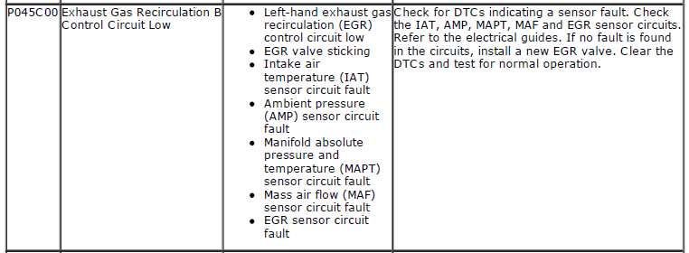

Už si nevím rady,discovery 3. Tdv6 mi jede v nouzáku.Chybový kód píše P045C-regulace řízení zpětného potrubí spalin B-porucha funkce.Poradil by někdo zda to je egr na řidičově straně nebo u spolujezdce.

Měl by to být "left-hand", takže pokud tomu správně rozumím, tak u řidiče:

Zkusím ho vyměnit a uvidíme,moc diky
