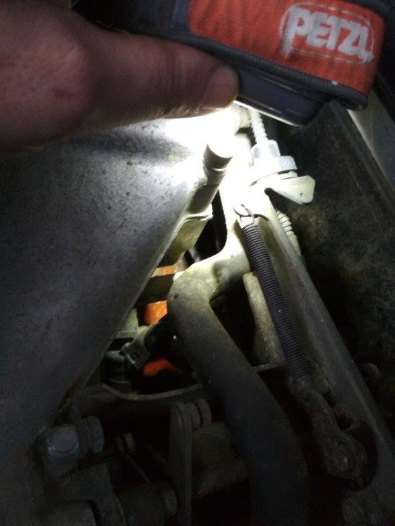

Tak jsem udělal tlakovku a zjisil jsem únik okolo připojení na expanzní nádobku - to snad půjde zaletovat.
Příloha expanzka.jpg je dlouhodobě nedostupná.
Horší je ale únik vzadu na motoru - to jsem nedohledal odkud to je. Nenapadá někoho odkud to tam může téct?
za mtorem2.jpg (58.46 KiB) Zobrazeno 1226 x
Dík za radu a názory.
M.
Range Rover Classic, 1988, 3.5V8, v renovaci
Mirko
Příspěvky: 2912
auto: RRC´s
Re: RRC V8 EFI výměna nemrznoucí směsi
#3 Příspěvek od Mirko » 29 led 2018 09:19
To jenom stojí voda na těsnění "Véčka", a jelikož je motor nakloněný dozadu, tak to steče dozadu. Nejspíš tam teče z nějaké hadice kolem sání, např výhřev klapky atd, nebo to teče někde mezi sáním a hlavama, kde by právě to těsnění selhalo.
