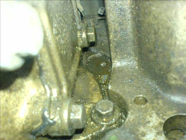

tece mi to jakoby odtud, co to tam je? K cemu to slouzi?

Stavros píše:tece mi to jakoby odtud, co to tam je? K cemu to slouzi?
...no to je pohlad na stredovu hriadel...ta je tesnena spominanymi O krouzkami a ako som pisal je otazkou casu na kazdej prevodovke kedy bude tiect...jedine snad ak stoji v garazi a nejazdi sa tak netecie.

#13 Příspěvek od Stavros » 15 úno 2008 08:25
a co s tim dano? Da se to takhle zvenku zalepit tim silikonem? Prece to nebudu sundavat.
Příspěvky: 5138
#14 Příspěvek od DanoDEF » 15 úno 2008 08:35
Stavros píše:a co s tim dano? Da se to takhle zvenku zalepit tim silikonem? Prece to nebudu sundavat.
ak to kape iba odtial tak sa to da ciastocne zalepit aj zvonku ale je to pekna pakaren...cast tej hriadele nie je vidno takze vysledok nemusi byt stopercentny....poriadne to treba vycistit najlepsie vysokym tlakom napr horucou wapkou podom nejaky dobry odmastovac a patlat sa dobrym silikonom
ja som to mal takto urobene kym som nerepasoval. navyse ak to zalepis tak mozes odsledovat ci nekape aj odnekial inde.
je to fakt iba provizorne docasne riesenia
