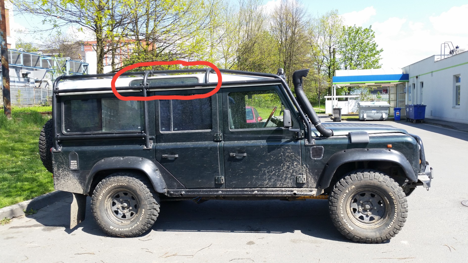

Potřebuju poradit. Jelikož jsem nechal dát na okna sluneční folie, ty malé střešní okna jsem na to musel vyndat z gumy. Následně jsem dal gumy nové místo těch starejch, zpuchřelejch, v domění, že to vylepším. Od té doby mi do auta okolo těch oken zatejká. Ta guma se v těch největších ohybech odmítla přizpůsobit otvoru v plechu, a nepřiléhá tak dokonale aby to těsnilo. Co s tím? Je na to nějakej spešl instalační postup jak dosáhnout toho aby to těsnilo? Plácat na to silikon se mi nechce. :roll:

gumy asi bude tezke presklit aniz by kolem skel neteklo, dodatecne se podtmeluje terodichtem, stale tvarna hmota.

V prvomontáži tam nic podmáznutý nebylo, tak se mi tam nic matlat nechce.
Tam jde o to, že ta guma se v tom malém rádiusu nechce díky své tuhosti moc přizpůsobit. Proto sem se ptal jestli na to není nějaká finta. Třeba gumu před montáží naložit do lihu nebo do benzínu aby změkla.

Do lihu nebo benzínu asi ne, ale mohlo by pomoci povařit. Hlavně ale to chce mít dobrou gumu - různé repliky jsou dost často tvrdé už od výroby. Já jsem takto kamarádovi "musel zapůjčit" těsnění na přední sklo Defa, protože to co si koupil - nějakou nejlevnější repliku, to mu sklenář důrazně nedoporučil, že je strašně tvrdé. To co jsem měl v regál, taky nějaká replika, bylo naprosto v pohodě a taky podstatně měkčí.
A toho podmáznutí - nejlépe před montáží, ne až když to teče, aby se to dalo pořádně připravit, bych se vůbec nebál.

Taky jsem to měnil na předchozím Defovi, použil jsem náhradu DBF500030. Byla to strašná mordovina dostat to tam zpátky, za použití nějakého lubrikantu, ale povedlo se.

tím lubrikantem je JAR naprosto dostatečný
řádně namazat, co nejvíce vystředit a hold někdy na poprvé to nevyjde
nebát se do toho dlaní bouchat, pokud dobře namazané tak i když je to již v gumě.. oknem jde posunout tak aby se co nejvíce vystředilo vůči otvoru, pak to i v kritických místech sedne
výsledek bude jak z prvovýroby, jen to chce trpělivost
i když jsem zde již četl. že pokud do nového Defa neteče, tak jde na linku zpátky
tak snad to tím nepokazíš

Tak nevim, zkusim to teda až bude teplo znova vyndat a udélat druhej pokus. Přes ty trubky se to dělá blbě a vůbec největší porod byl nacpat tam ten středovej hříbek.

tak to je vono :!: to vyráběj někde i Indii a není to ani snad guma, /nejaký reciklát/

bez tohoto ... https://www.limora.com/en/beading-tool-1-160137.html .. se s tím natrápíš, to je fakt
co se týká kvality těsnění z druhovýroby.. tak ze mne je tento díl bez výhrad.. funguje jak má, ten má za mne :yes
