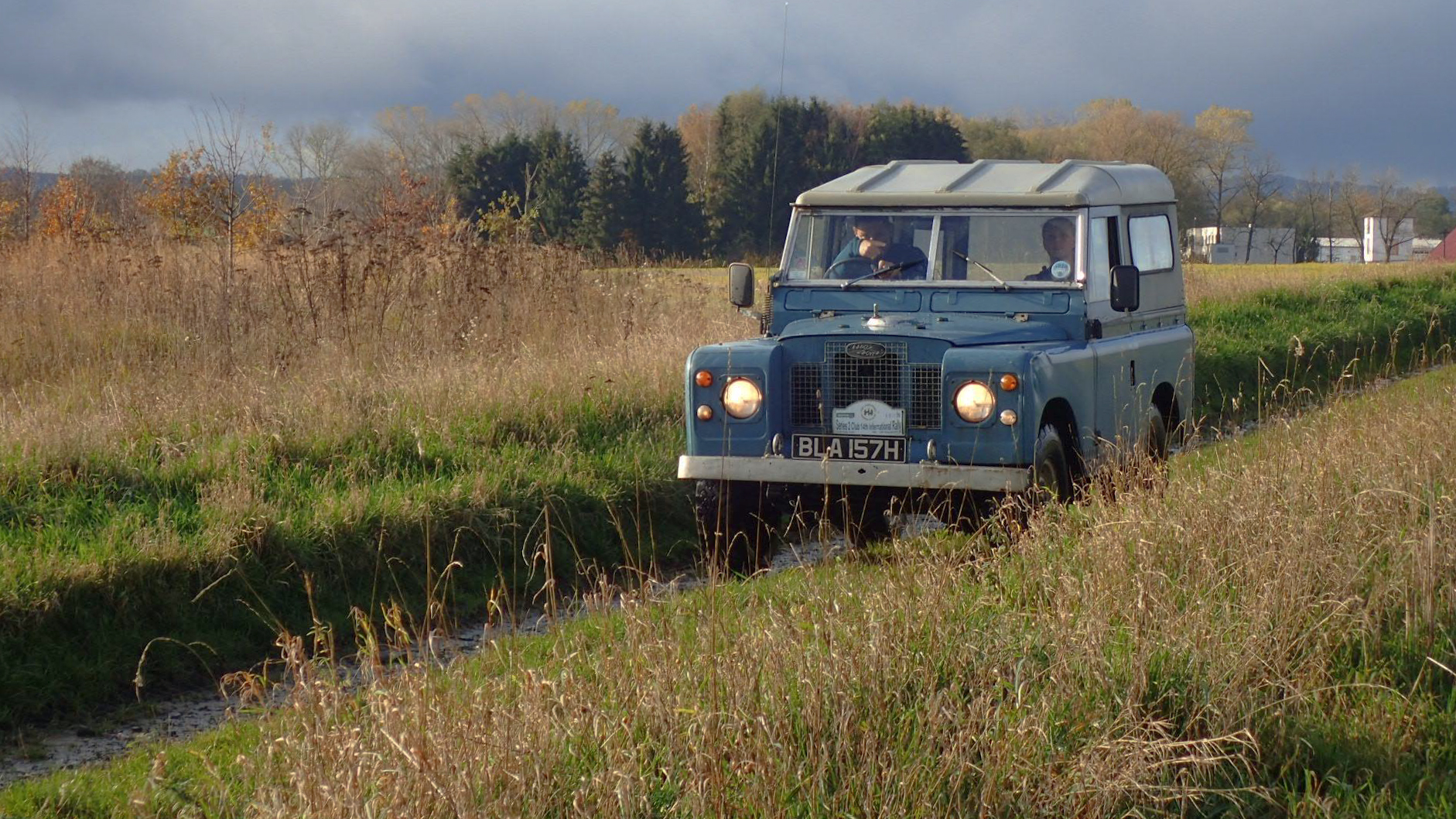

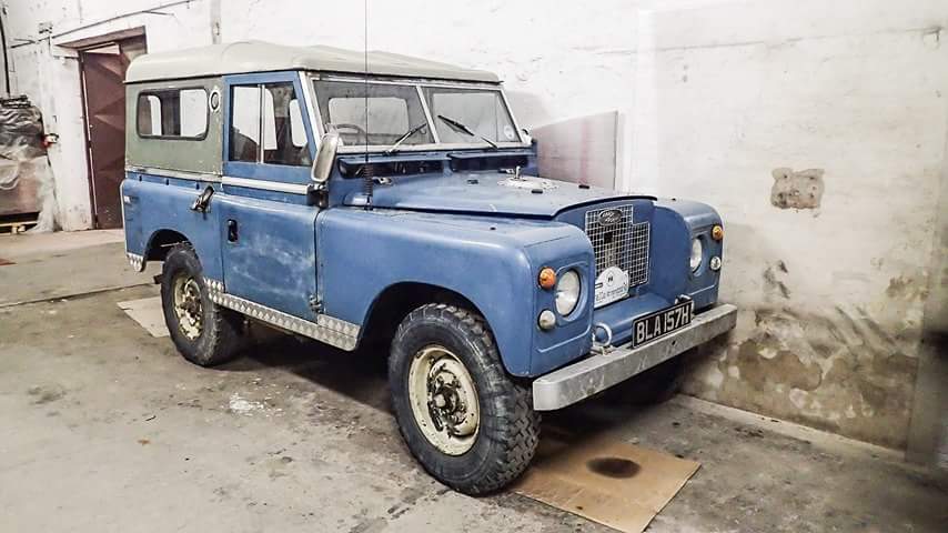

Na podzim se Poly zastavil u kluků z LRSC v Praze a jen jako "pošťouchnutí" mí poslal fotku SIIa, která byla na prodej:

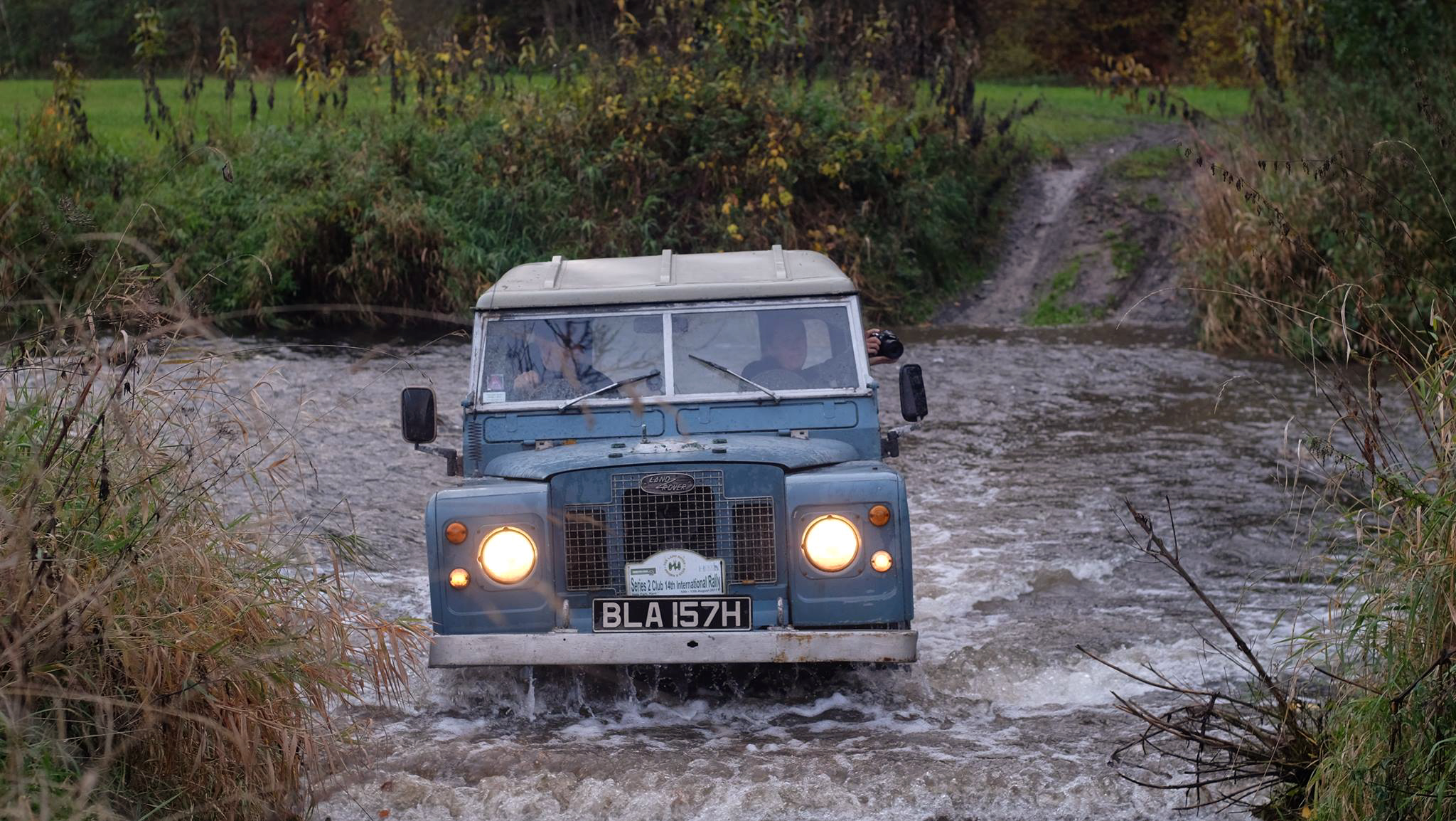

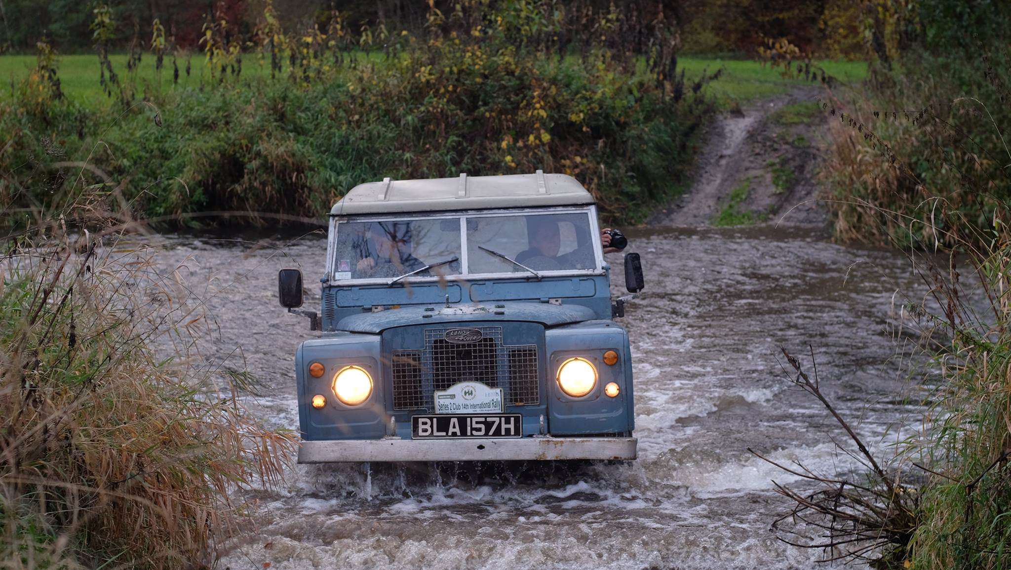

Byla to láska na první pohled. Pak už jen projížďka, obhlídka stavu, nepodařený pokus srazit cenu, znovu velké promýšlení, smíření se, že to bude dřina, a už se jelo. Cesta domů vedla samozřemě přes pár brodů a luk, páč s tím přeci nepojedeme jenom po asfaltu!

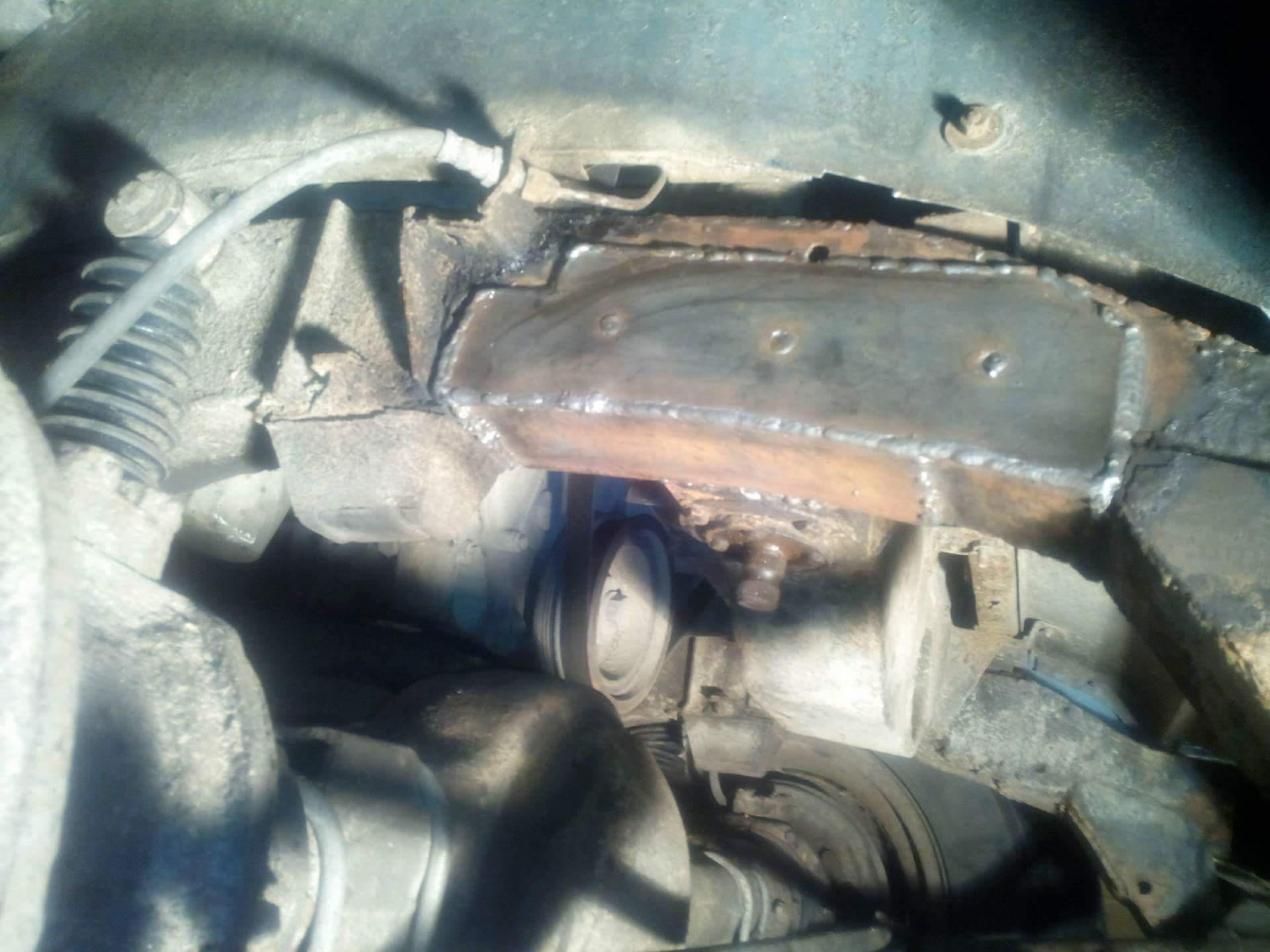

Následně začala plánovaná "farmářská" rekonstrukce, kdy rám potřeboval poléčit okamžitě, protože realita byla horší než jsme čekali. Zpětně jsem rád, že jsme v tom potoce nenechali nápravu...

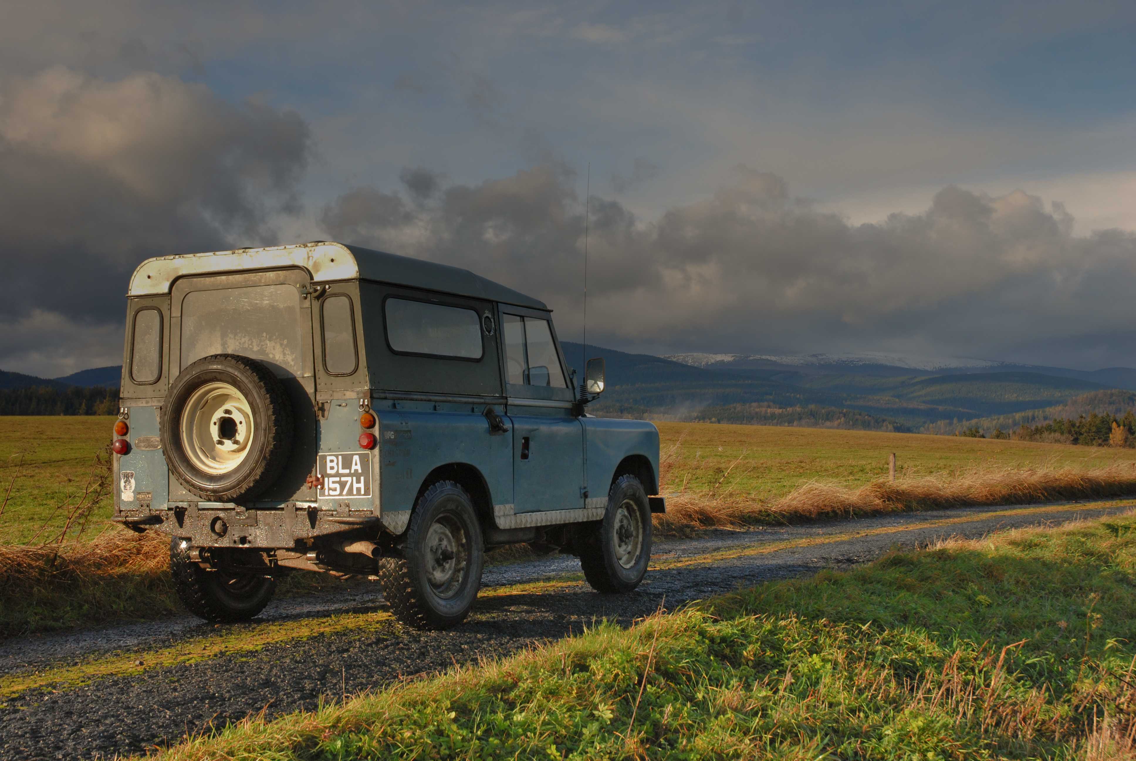

Pak ještě pár výletů před zimou
a auti jsme uložili do garáže k zimní rekonvalescenci. V plánu je pár kosmetických oprav, pár zásadních oprav a potom hlavně jezdit, jezdit, jezdit.

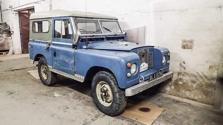

Gratulace a ať dělá jen radost. Dvojka se světlama v blatníkách je docela vzácnost.
Re: S IIA 1970
Krásná,ať dělá samou radost!Koukám že registrovaná v březnu 1970 a dokonce ještě platná UK registrace,takže celkem nedávný dovoz z ostrovů
Re: S IIA 1970
Pěkná, gratuluji a držím palce.

Podle UK registrace diesel 2495 cc což je divný
Re: S IIA 1970
Temná pravda jednou musela vyjit najevo
Je tam 300 a rychlejsi diferaky
Re: S IIA 1970
ono totiž na jedné fotce byla vidět taková jiná řemenice a olejový filt...
takže to takové tajemství nebylo...
Re: S IIA 1970
Odborníci jsou nejhorší, nic před nima neutajíšRover píše: 21 pro 2017 13:42 ono totiž na jedné fotce byla vidět taková jiná řemenice a olejový filt...takže to takové tajemství nebylo...

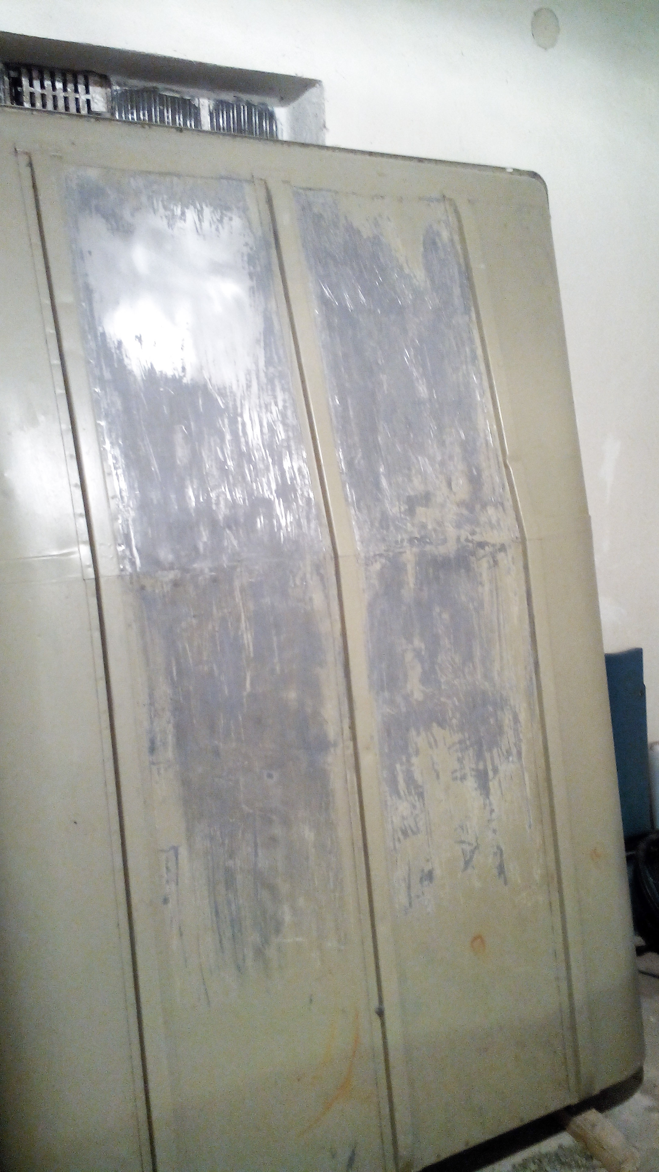

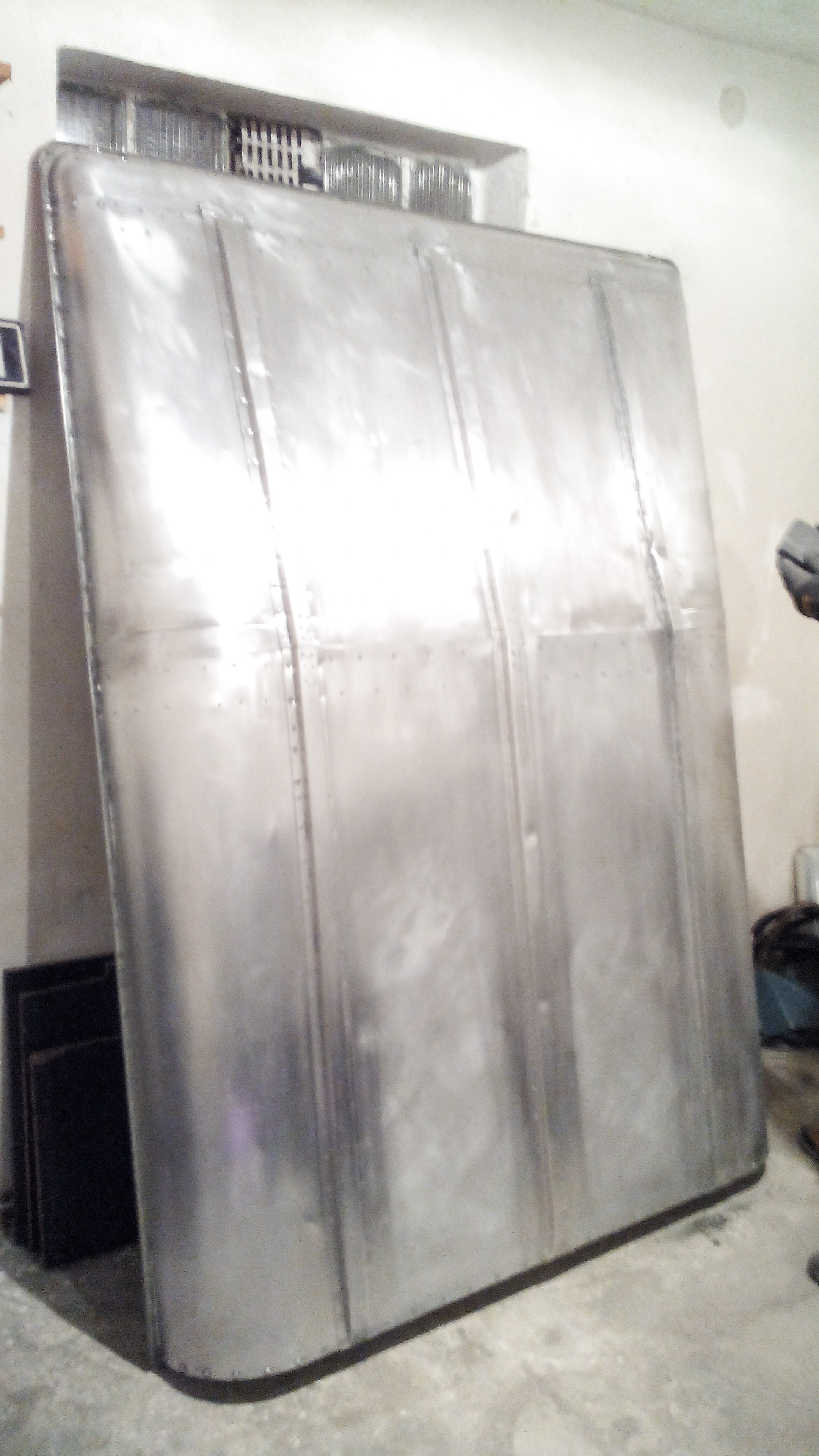

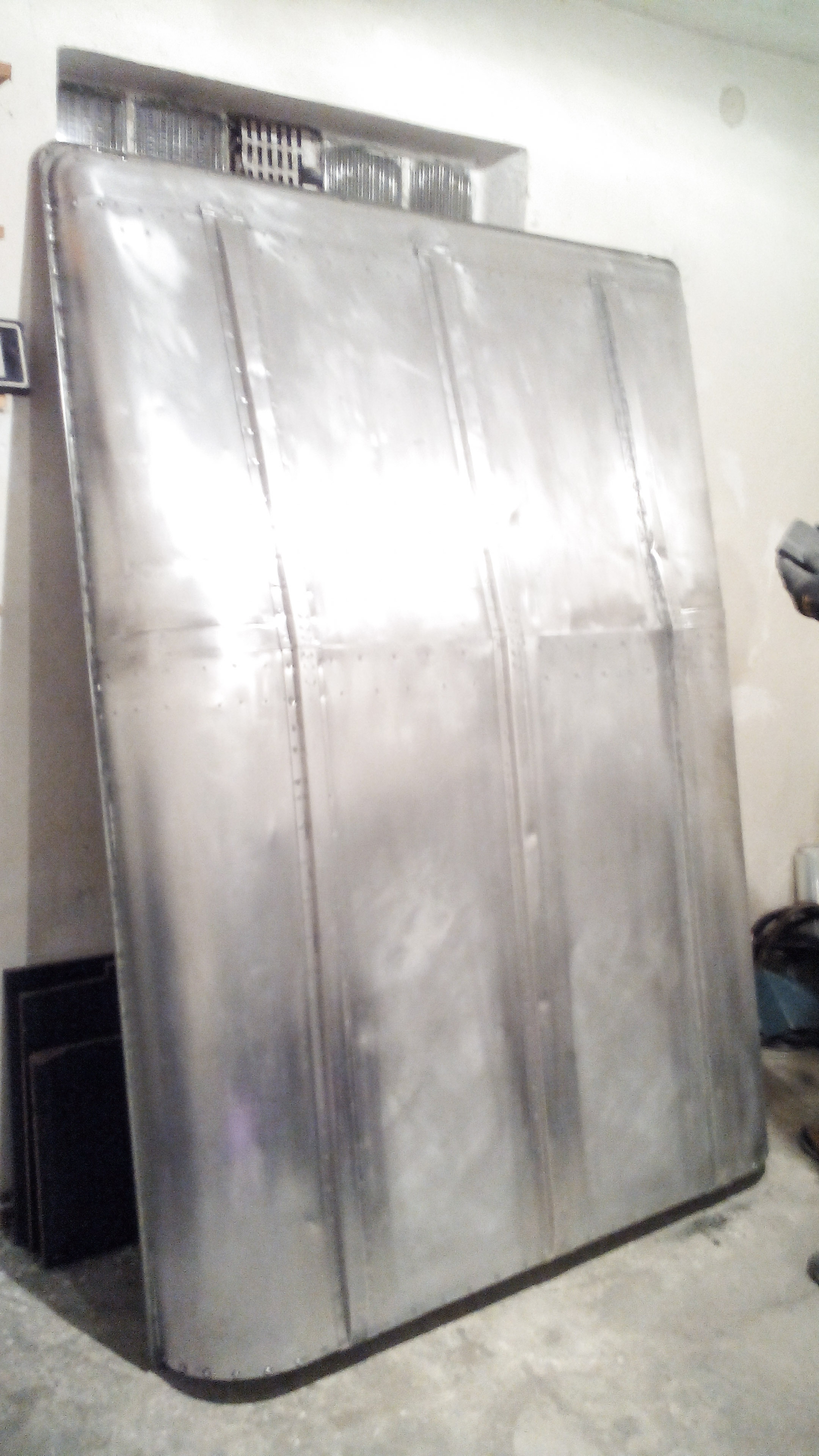

Střecha byla hampalácky natřená štětcem do neidentifikovatelné divno barvy. Pod barvou byl navíc jen místy tmel, takže muselo všechno pryč až na hliník.
A teď bych poprosil o rady a názory. Je potřeba na čistý hliník použít základovku? Případně jakou? Díky moc!

Základovku určitě ano, a to speciál určený na hliník - ta se do něj doopravdy zažere a nechá lehounce drsný povrch, na který potom chytne normální barva. Jinak se to má snahu loupat. Anglicky je to etch primer.

Léty vyzkoušený dvousložkový epoxid Body 989,lepší než výrobky zvučnějších značek.

A co na něj? U lakařů sice věděli, že je to dobrá základovka, ale nevěděli už co dál.
Re: S IIA 1970
Na něj klasický dvousložkový plnič a vrchní lak.

Ještě k tomu etch primeru - já jsem to používal na malé díly, které se stříkaly jenom sprejem. Drželo to doopravdy výborně, lepší na hliník už byl jenom komaxit, ten nešel ani bruskou a na anténách to drží už 15 let trvale venku, a nikde ani náznak loupání. Podstatně lepší než na železe.
