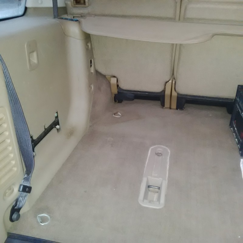

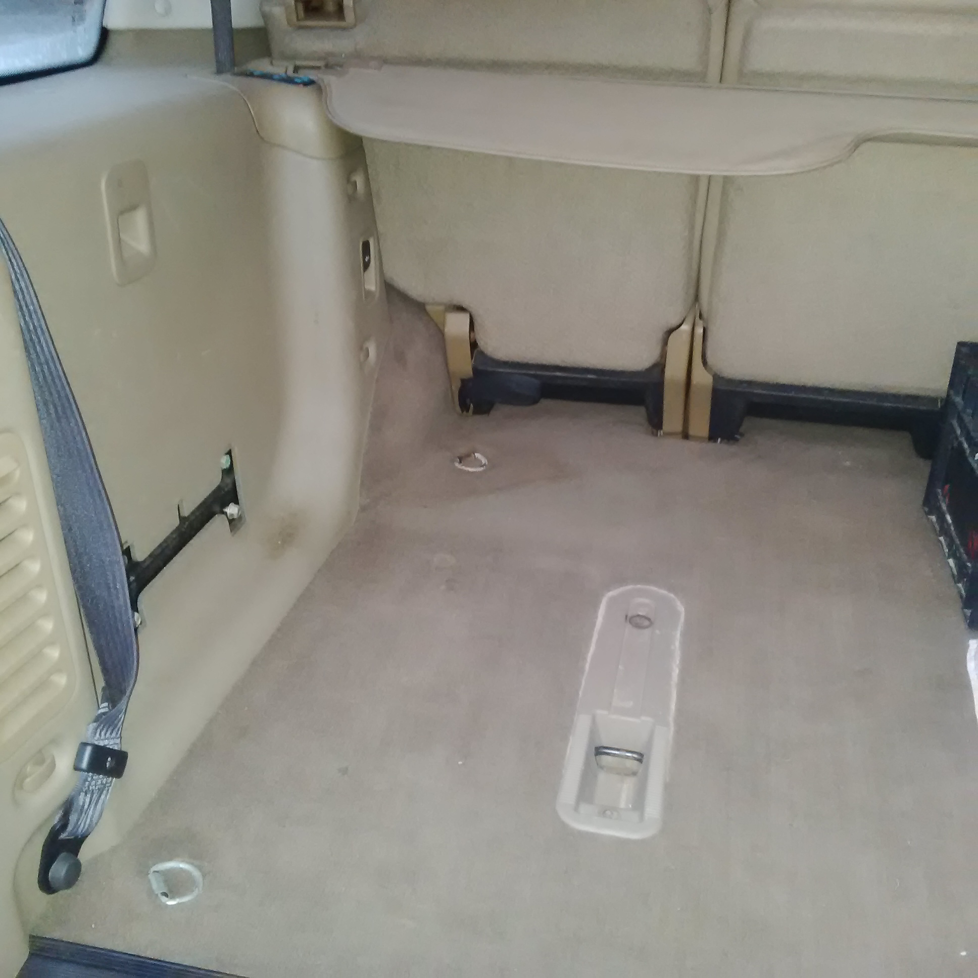

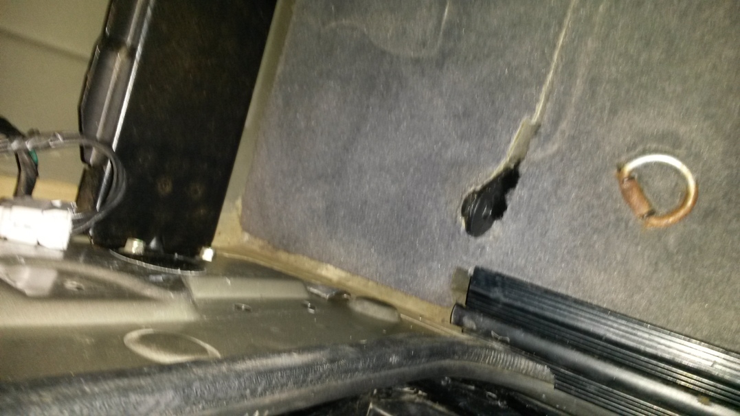

Horní boční tapec - zatím jediná mnou zjištěná odlišnost by měla být v tom, zda jsou v něm díry pro horní vedení pásů. Díra je věc, kterou lze snadno vytvořit, hůře se odstraňuje. Díra pro pásy má mít navíc takovou elegantní plastovou vložku. Při přestavbě ze sedmimístka na pětimístko jsem tam prostě ty díry nechal – dizajnová muška.

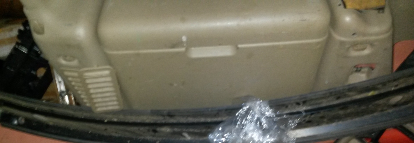

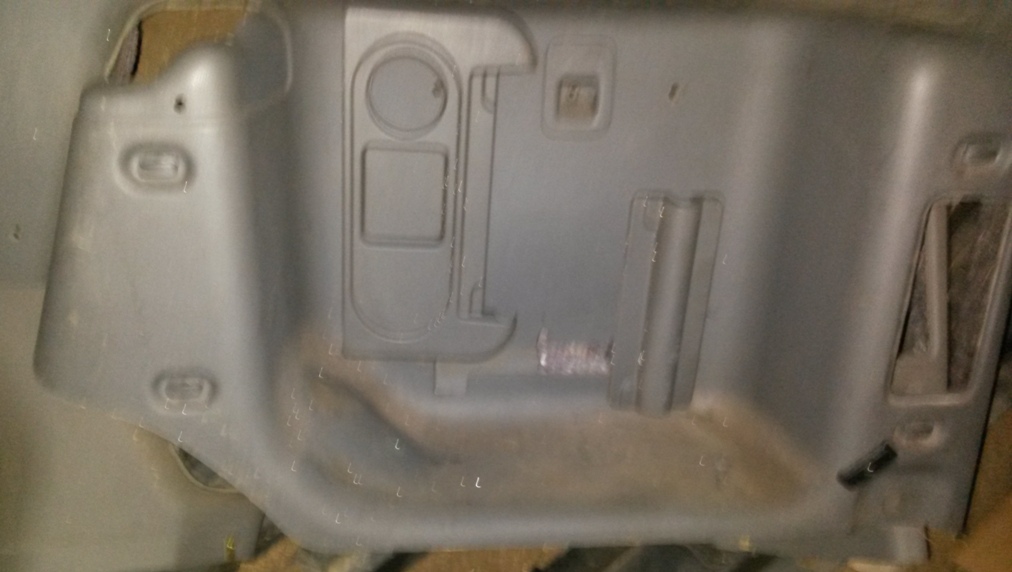

Dolní boční tapec je zdrojem roztomilých nedoruzumnění, existují minimálně dvě základní verze. První verze je pro sedmimístko a do těch boků, kam se skládají sedadla, logicky nepatří nic – musí tam být místo na to sedadlo. Druhá verze je pro pětimístnou verzi a tato verze je nejčastěji řešená jako s plastovýma boxama s takovýma odklápěcíma víkama. Nejčastější omyl vzniká při pohledu na tapec ze sedmimístka bez sedaček – to se zdá, že tam „chybí“ jen ty boxy, ale to není pravda, prostě celej ten tapec je jinej.

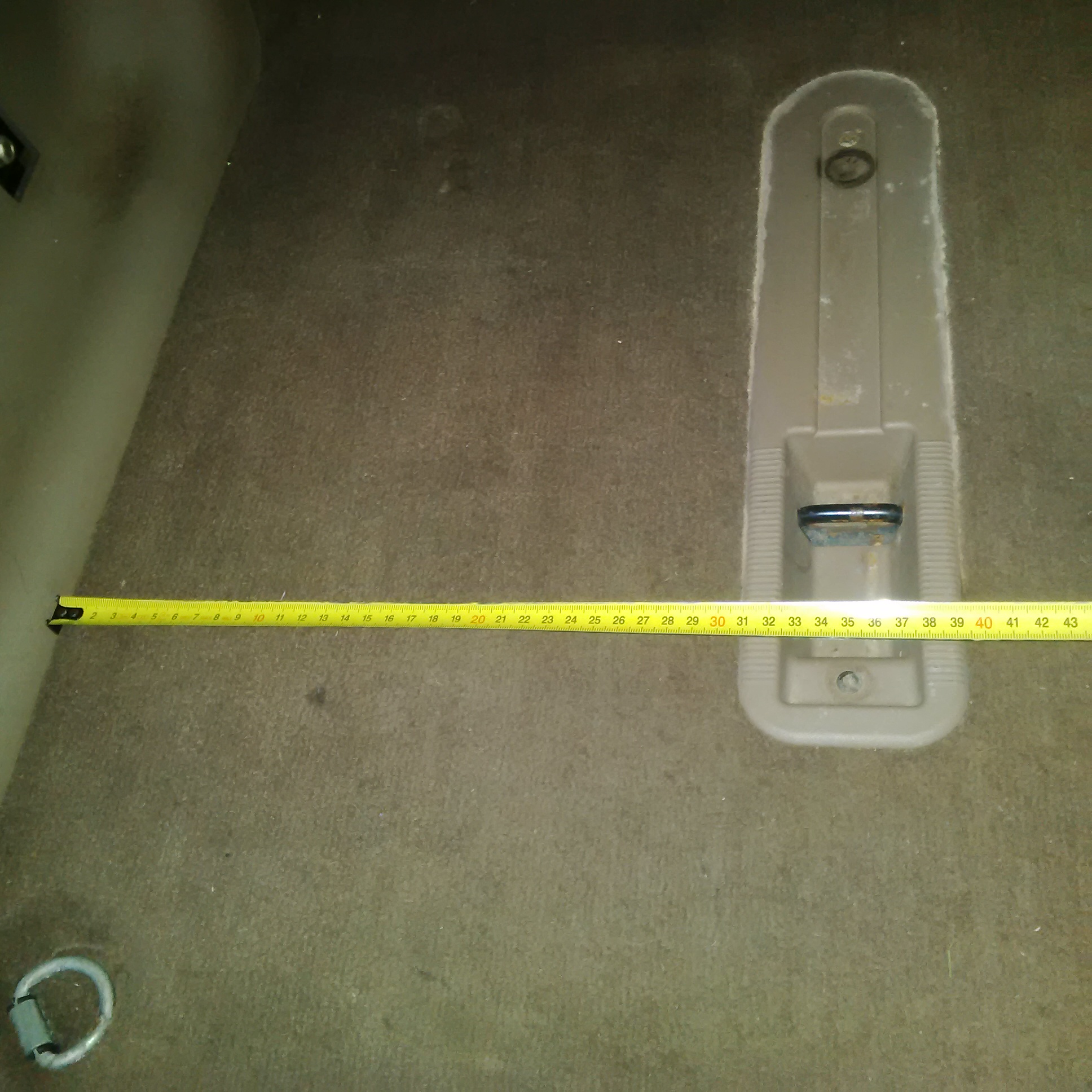

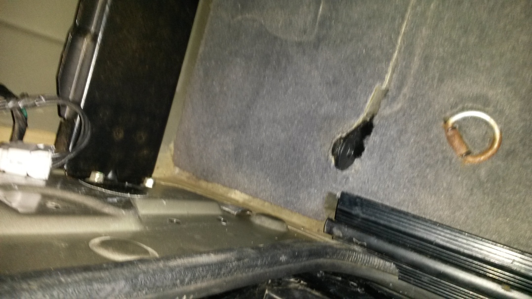

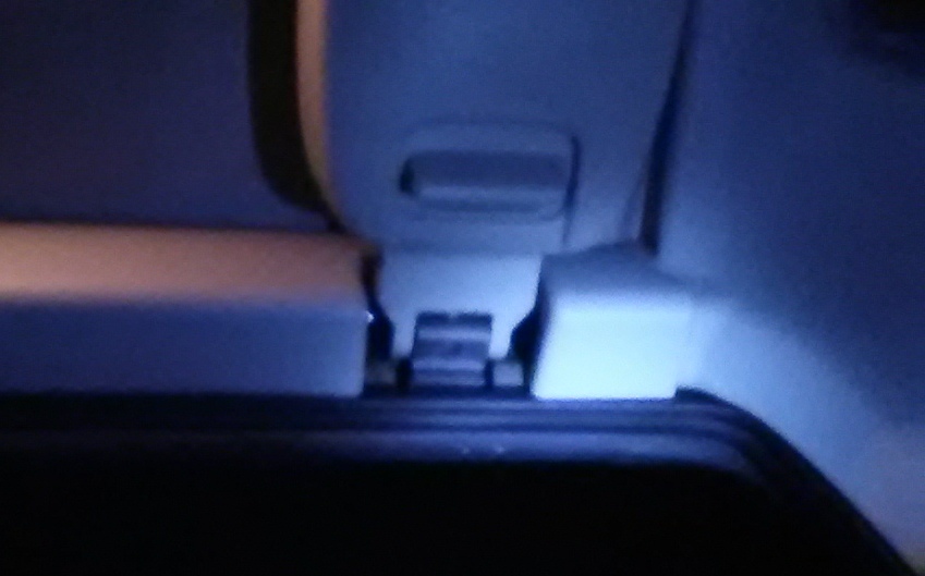

Uchycení do dna kufru vypadá pro sedmimístnou verzi tak, že je do podlahy vešroubované takové elegantní kovové oko a to je kryto takovým plastovým lemem, který navazuje na koberec kufru. Zda se dá toto kovové oko přešroubovat do podlahy libovolného kufru pětimístné divošky nevím. Že by se musel patřičně prořezat koberec, neřeším. Já jsem si tato oka v kufru nechal jako užitečné vázací body pro kurty – tím ale vznik například určitý rozdíl, že když vykuchám sedmimístnou verzi, tak to co mi zbude, zdaleka nemusí stačit na to, abych z jiné pětimístné udělal sedmimístnou.

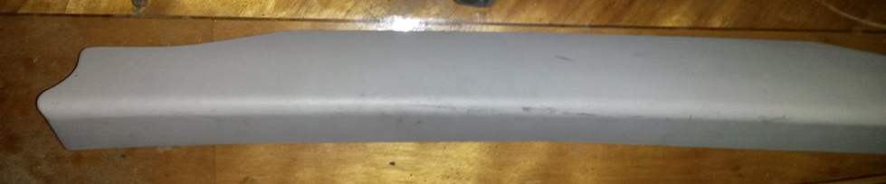

Lišta na stropě. Další kuriozní předmět jsou hlavové opěrky ke kterým náleží i lišta, do kterých jsou chycené. V minulé přestavbě jsem je vyndal i s lištou a nahradil lištou pro pětimístnou verzi, ve druhé své přestavbě zvažuji, že je tam nechám (jako vázací bod pro materiál, nebo prostě jako zarážku proti něčemu, co se z kufru už definitivně valí ven – třeba hromada tašek a spacáků apod.) Až neuvěřitelné mi přišlo, že hlavové opěrky samotné jsou šroubované skrz kastli tak, že po jejich odmontování vznikne regulérní díra nad těsněním pátých dveří – prostě land rover.

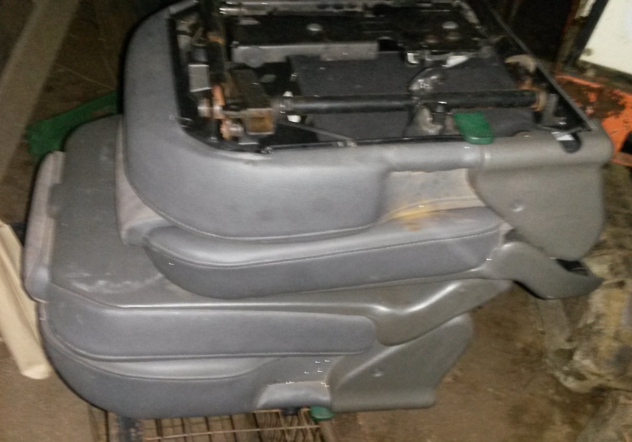

Samotná šestá a sedmá sedačka je asi jasný, že patří do výbavy sedmimístek, tak jen pár poznámek k sedačkám jako takovým. Při namontovaném stavu mají být zacvaknuté do boku v případě nepoužívání, naopak v případě používání se rozkládají takovým dvou pohybem, kdy jeden pohy je vyklopení z boku vozu a druhý pohyb je topoření opěradla. Ty dva pohyby by měly být v podstatě mechanicky podmíněné (nejprve zacvaknout do podlahy, teprve poté zvedat opěradlo.) Tata podmíněnost například vede k tomu, že vyndané sedačky z vozu prakticky nejdou „otevřít“, protože nejsou zakousnuté do podlahy. Nutno dodat, že celý ten mechanizmus západek a táhýlek je trochu chatrný a síla, kterou je potřeba použít k překonání některých nenávrhových režimů je poměrně velká, tedy celkem snadno najdeme sedadla, která nefungují uplně tak jak by měla, větší po dlouhé detektivní práci stačí naprosto minimální síla šroubováčku správný směrem na správnou součástku a nemožný pohyb se povede. Další poznámka je k samotné montáži, či demontáži do boku vozu, kde bych chtěl upozornit, že proti váze sedačky pracuje jakási pružina, která vlastně pracuje na ose klopení v jakoby torzním směru této osy, když to budete vyndavat, tak vám bude tato síla pružiny v lepším případě svírat sedačku na šroubu, doporučuji dobře vžit pořadí povolování dvou matek a dvou šroubů, které to celé drží v boku vozu – opět minuta práce mozku může nahradit mnoho minut těžké práce svalů. V případě pokusu o opětovnou montáž výsledkem práce mozku může být i to, že pružina je na ose zjištěna kolíkem a je skoro nejsnazší ji uvolnit, všechno v klidu namontit a pak pružinu zase natáhnout a kolíkem zajistit. Záleží jestli chcete mít večer pocit jako Einstein nebo jako Rambo.

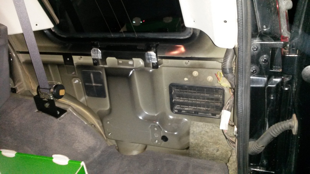

Pro pásy je asi vhodné říci, že kromě průchodu horním tapecem je třeba je za tímto průchodem pás uchytit do průchozího oka, odkud vede dolů – mechanismus navíjení je dole - na úrovni podlahy. Jestli jsou tyto (horní a dolní) body pro pásy „přichystány“ i u původně pětimístných verzí kastle nevím.
Podobně nevím, jestli za spodníma tapecama pětimístných verzí jsou montážní body pro samotné sedačky, navíc vlevo vpravo to vypadá malinko odlišně kvůli hrdlu nádrže.
Kdybyste se tím někdy zabývali, tak zjistíte, že se kolem začne hemžit ještě spousta drobných plastíků, jako jsou mřížky vzadu u dveří, nebo plastové čepice pásů pro sedadla druhé řady (3. a 5té sedadlo). To je spíš komentář proto, kdybyste honili barvy těch tapeců, tak na toto nezapomínat, aby to pak ještě s roletkou nebylo uplně jako cirkus.
Poslední poznámku mám k tomu, že ze všech variant spodních bočních tapeců, totiž boční tapec ze sedmimístka bez sedadel, nebo kapsovej z pětimístka mi nejlépe prostorově vychází, když tam ty tapecy nejsou vůbec, vlevo se dá ještě vyndat taková vzpěra právě. Pak má bok vozu tloušťku necelý milimetr a to je tak akorát

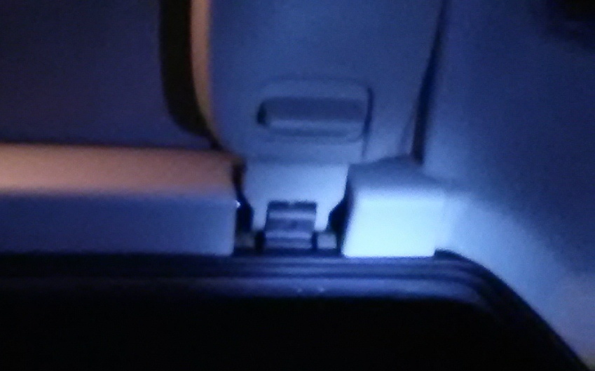

Následují fotky jejichž popis jev jejich názvu souboru, protože abych pochopil způsob jak sem nahrát fotky a prokládat je popisy a nějakém pořadí, na to moje vzdělání prostě nestačí.

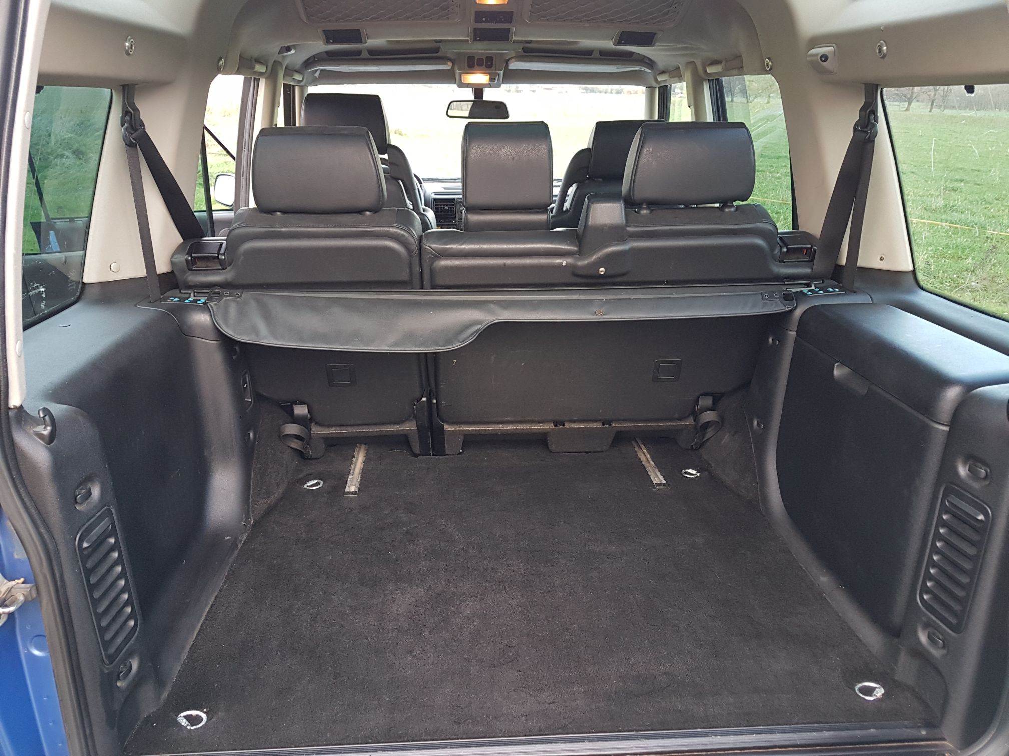

další fotky
Re: Disco II - 5 nebo 7 míst - situace v kufru
Fotka z jednoho aktuálního inzerátu, jak vypadá kufr u 5 místného auta se zadní klimou.
U sedmi míst pak složená levá sedačka zabírá kus prostoru. Netuším ale jak je to pak s okem v podlaze, jestli je na stejným místě jako normálně...

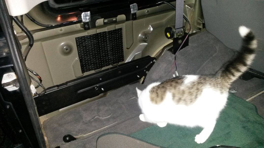

K té pružině co pomáhá zvedat sedadlo - v RAVE je popsaný postup, jak to správně udělat při zpětné montáži. Je na to speciální přípravek. Jde to i bez něj, stačí dvakrát zalomit první pár rukou a druhým párem sedadlo napůl přitlačit. V jednom člověku je to zábavnější, většina z nás má málo rukou.
Nějaké fotky, jak to v kufru sedmimístného auta vypadá najdete i tady - webasto je tam navíc. http://ok2mtm.rajce.idnes.cz/Discovery_ ... irtop2000/
Opěrky hlavy jsem také vyndal, ale nechal jsem tam jednak šrouby - abych je neztratil a jednak ten sedmimístný plast - skrz díru po opěrce se dá dobře nahmátnout hrana střechy a použít ji pro přitažení, když se leze do kufru. Možná by tam šlo přidělat i nějaké madlo, ale zatím to takto stačí.

Jeste je celkem fajn podivnost, kdyz je auto sestimistne. Tedy vlastne petimistne, do ktereho si prvni majitel za priplatek priobjednal jednu sedacku ve treti rade. Je to vzacny skoro jak auto s jednim sibrem a velmi mi to imponuje.
A jeste bych doplnil k tomu plastu uvnitr nad patyma dverma, ze neni jen petimistna a sedmimistna verze, ale navic v nem jeste muze byt uprostred vazaci bod pro montaz neisofixove autosedacky na prostredni sedadlo v druhe rade. Aspon jsem to tak pochopil pri hrabani se v katalogu soucastek, nazivo jsem to bohuzel jeste nevidel.
To neni uplne presne, ten inzerat je muj, a toto auto je puvodne 7mi mistne, pak predelane na montazni, a naposled zpet na 5mistne..jenze bohuzel to udelali prilis dobre (vymenili i vsechny tapecirungy) a taky si nechali ty sedadla :/stiinek píše:Fotka z jednoho aktuálního inzerátu, jak vypadá kufr u 5 místného auta se zadní klimou.

Ano, "kovove oko" sa da nasrobovat do 5 miestnej verzie. Diery so zavitmi v podlahe su.Hanys_a_Kaca píše: 06 pro 2017 19:35Uchycení do dna kufru vypadá pro sedmimístnou verzi tak, že je do podlahy vešroubované takové elegantní kovové oko a to je kryto takovým plastovým lemem, který navazuje na koberec kufru. Zda se dá toto kovové oko přešroubovat do podlahy libovolného kufru pětimístné divošky nevím. Že by se musel patřičně prořezat koberec, neřeším. Já jsem si tato oka v kufru nechal jako užitečné vázací body pro kurty – tím ale vznik například určitý rozdíl, že když vykuchám sedmimístnou verzi, tak to co mi zbude, zdaleka nemusí stačit na to, abych z jiné pětimístné udělal sedmimístnou.
Ano, vsetky uchyty na pasy su v 5 miestnej verzii. Diery su prelepene paskou, a zavit je zastriekany farbou.Hanys_a_Kaca píše: 06 pro 2017 19:35 Pro pásy je asi vhodné říci, že kromě průchodu horním tapecem je třeba je za tímto průchodem pás uchytit do průchozího oka, odkud vede dolů – mechanismus navíjení je dole - na úrovni podlahy. Jestli jsou tyto (horní a dolní) body pro pásy „přichystány“ i u původně pětimístných verzí kastle nevím.
Znovu ano, montazne body pre sedacky tam su.Hanys_a_Kaca píše: 06 pro 2017 19:35 Podobně nevím, jestli za spodníma tapecama pětimístných verzí jsou montážní body pro samotné sedačky, navíc vlevo vpravo to vypadá malinko odlišně kvůli hrdlu nádrže.
LR dodaval kompetny kit (STC50446, existuje k tomu montazny navod) ktory obsahoval vsetky sroby, tapacirungy, pasy, sedacky a vsetko na doplnenie 2 miest do kufra. Bohuzial zo skusenosti viem ze na SK neexistuje legalna cesta ako tieto 2 miesta v kufri zapisat do TP napriek tomu ze D2 z vyroby obsahuje vsetky kotviace body pre pasy a sedacky (podobne ako napr VW Sharan kde sa to zapisat ale da).
