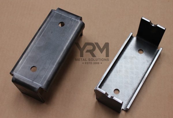

Ahoj. Tím myslíš koupit a navařit např. tohle? Muselo by to být celkem 4ks, 2 na nápravu:

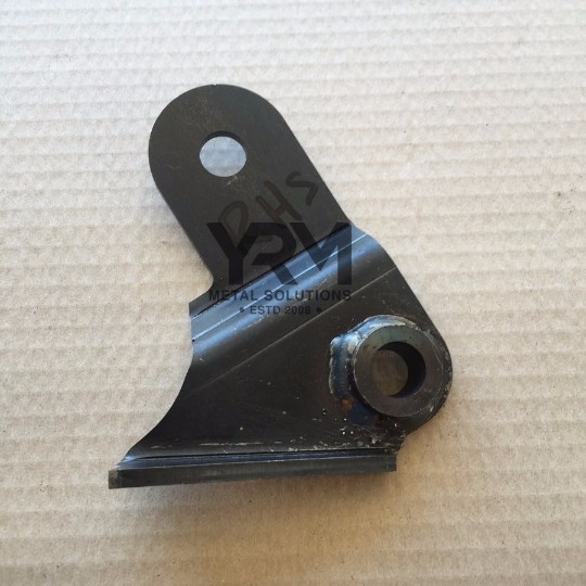

a jiné dva na rám:
A pak už jen sehnat komplet sadu předního stabíku....
Neumí to někdo vyrobit?

#4 Příspěvek od teslo » 23 lis 2017 09:13
ano nieco take som myslel. Samotnych stabikov bude plno. Vacsinou sa ich ludia naopak zbavuju. :-)
