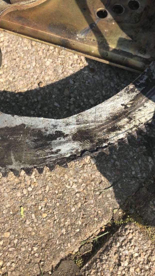

Nevysúva mi okno na vodičovej strane musím to okno chytiť a tlačiť hore aby ho zavrelo, inak robí 2cm od vrchu iba cvak cvak cvak cvak :)
Bude to v motorčeku? Vymieňa sa samostatne alebo cely mechanizmus?

Skôr by som povedal, že budeš mať vybehané ozubenie na mechanizme. To cvakanie bude točiaci sa motorček, ktorý nemá o čo zabrať...

Budou to okousané zuby, jak už bylo napsáno ;-)
Mě to dělalo taky.
Buď vyměnit celý ten bazmek a nebo opravit (navaření?)
Stalo se mi, že sklo zajelo až dolů a musel jsem ho zespodu nadzvednout.
Dal jsem tomu do dveří doraz a už je to v pohodě - sklo nezajede tak hluboko a tak má motor ještě za co zabrat. Ale sklo je pod úrovní, takže žádné omezení se nekoná.
Pokud to ale musíš tahat někde odprostřed polohy, pak jedině ta výměna nebo oprava, jak jsem uvedl.

Posledné 3 centimetre od vrchu prestane vladat a preskakovať zuby teda asi cvak cvak
Doraz dole už mám je možné že to niekto už riešil na tom aute, nechápal som prečo tam je taký kus dreva dole a to je asi ten doraz :grin:
takze mechanizmus kúpiť niečo ako diel LR006374 alebo MA137190 tak neco?

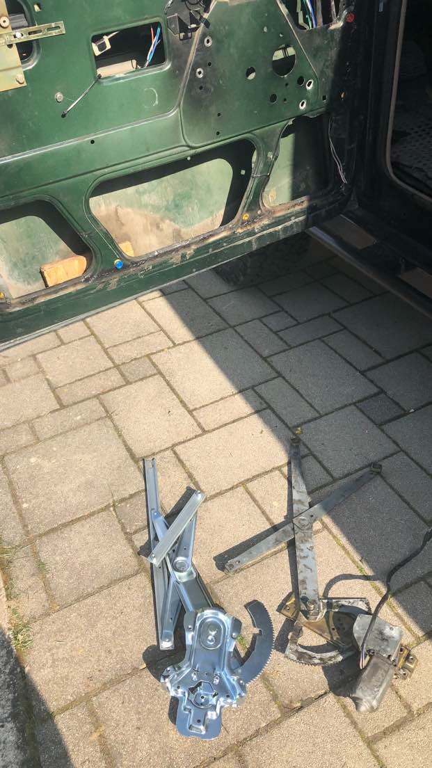

Chýbalo mi tam niekoľko zubov plus motor bol slabší vymenil som, aj keď to moc nepasovalo.
