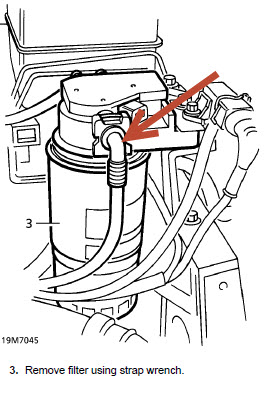

mám takový problém, včera se mi uklepala/upadla trubička co vede z palivového filtru, a nevím, jak jí mám vytáhnout. nechci něco utrhnout, nebo tak.
tahal jsem to vším možným a nevím.
děkuji moc
p38 dse trubička z pal. filtru

je to tam len tesne nasunute. Su tam dva o kruzky a drzi to tam ten zaistovaci drotik, ktoru treba zhora zatlacat pri vyberani...alebo mozno v Tvojom pripade, ked s tym ides takto nestandardne bojovat, tak ho rovno opatrne vybrat.
Je fakt, ze to ide von tazko, lebo je to velmi tesne

právě, že už není za co chytit, myslíš, že když sundám filtr, že bych to ze spodu vytlačil? a ještě otázka, kde se dá sehnat ta trubička/ případně čím jí nahradit?

nemyslim si, ze to pojde zvnutra vytlacit...v kazdom pripade si daj pozor na poskriabanie a dalsie poskodenia. Je to len plast.
asi by som pozrel inzeraty, prip kontaktoval ludi, ktori rozoberaju auta

tak zatím opraveno, a začínám shánět ten držák (hlavu) co drží filtr
