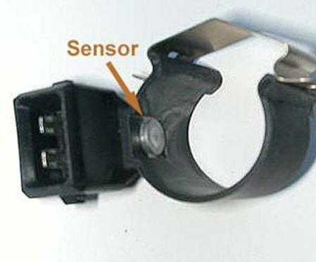

Ahoj vespolek,
ví prosím někdo, jak je řešená regulace topení v P38? Nechal jsem si u mistra rozchodit ventoše, perfektně ventošuju a topím. Ale dlouho trvá, než přestane pražit naplno. Určitě bude k té klimě nějaký čidlo, ale netuším kde hledat
Díky za případný navedení :-)

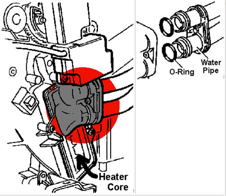

Ahoj, čidlo je myslím na spodní trubce, která vede do radiátoru topení kousek od místa napojení trubek do radiátoru. Pro ilustraci posílám jak čidlo vypadá a boční pohled na inkriminované místo (v červeném).
Teplotní čidlo.jpg (16.29 KiB) Zobrazeno 2090 x
