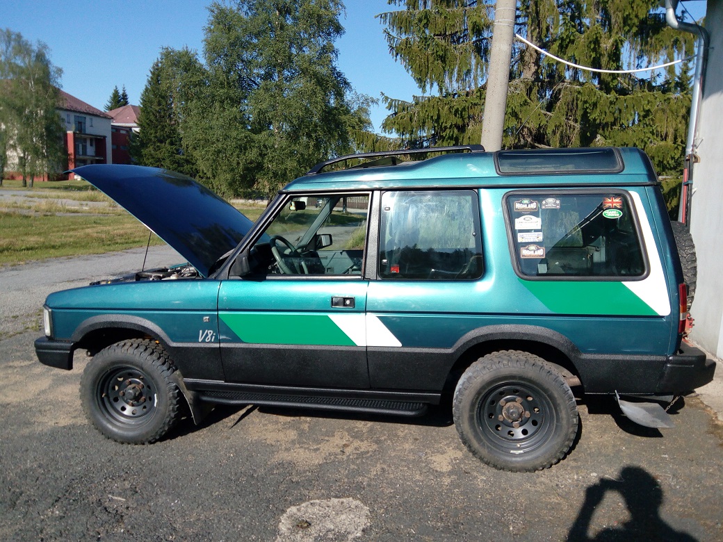

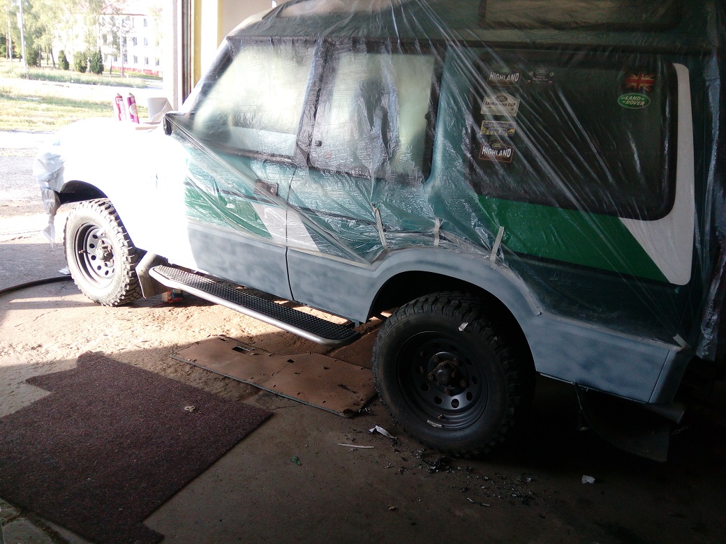

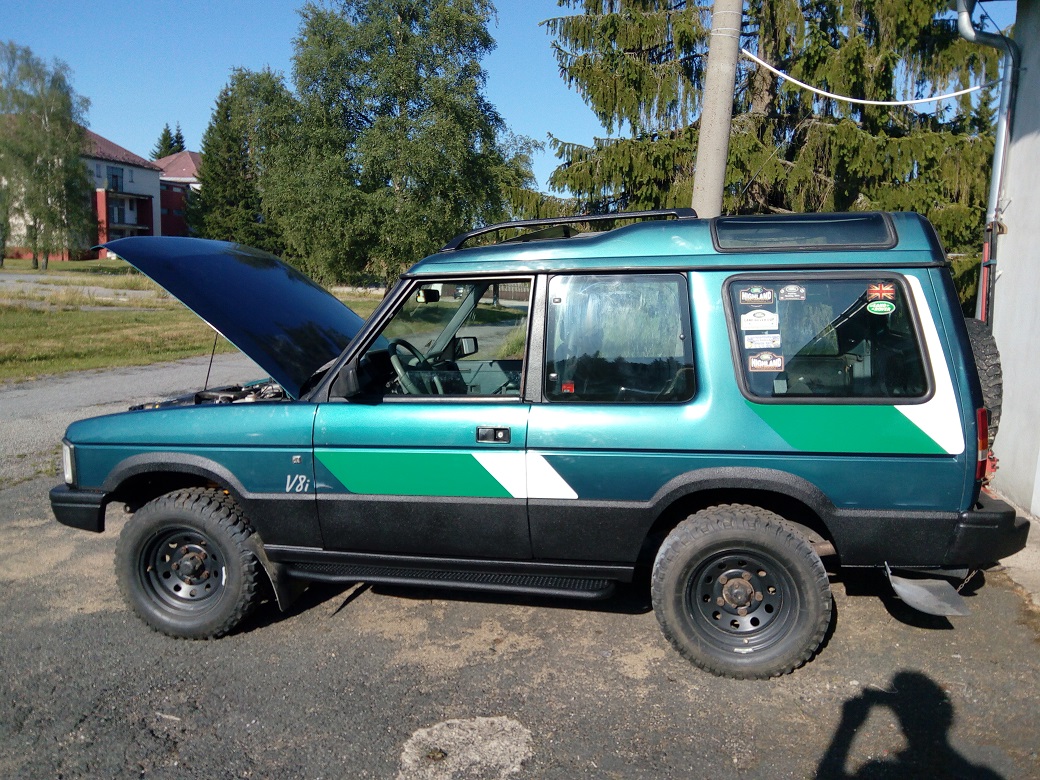

#4 Příspěvek od Franta D1 » 02 lis 2017 09:57
Nastříkal jsem s tím dolní část auta a drží to dobře. Jsou k tomu dva druhy základovky - pro kyty a barvy, pro kovové a plastové povrchy. Když jsem to zkoušel, tak to i bez základovky drželo na anticorru, že jsem to musel odrbat šroubovákem.
Jestli toho budeš stříkat víc, vezmi si alespoň dvě originál pistole. Základovky jsou ve spreji.
Až to stříkneš - cca vzdálenost 30-50cm, tak pak ještě ze vzdálenosti cca 1m to tak jako popraš. Dostaneš tak pěkně drsnej povrch.
Drží to na plastech, kovech i původních barvách. Používal jsem základovky.
