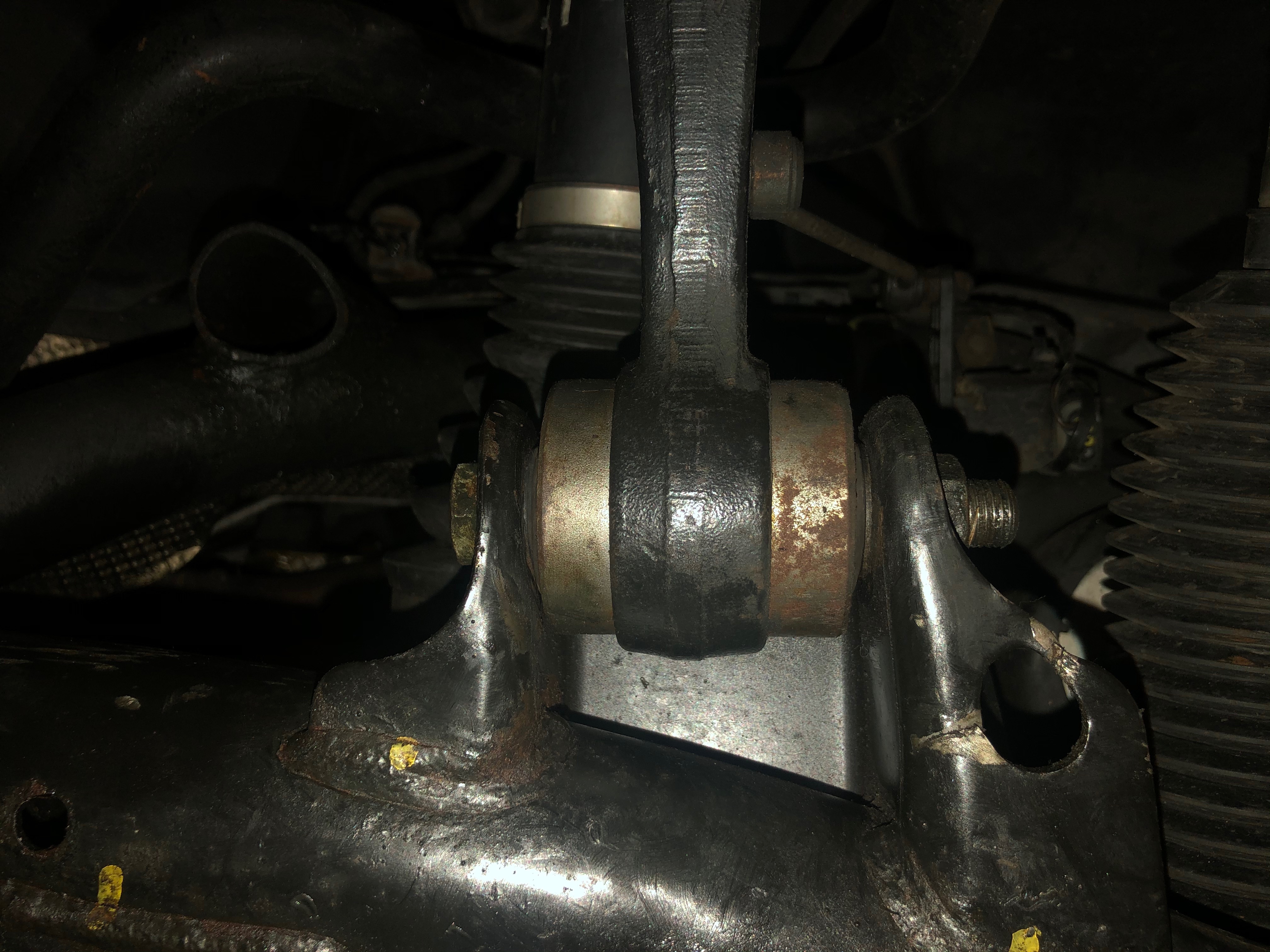

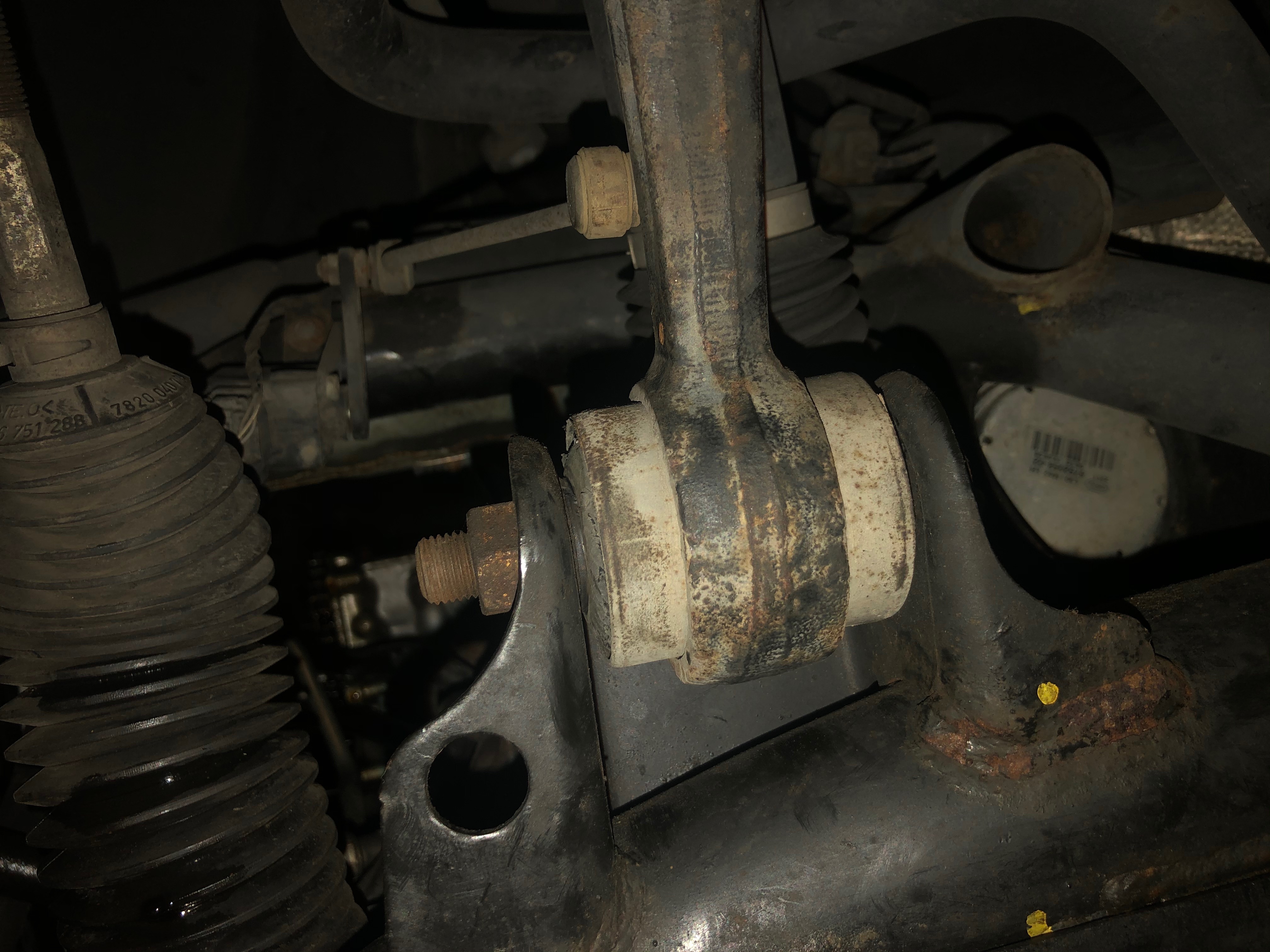

Frézovat do těhlice se mi moc nechce, zkusím povolit ten vršek a snad to půjde trochu posunout.
Při pohledu na nápravnice bude problém asi někde jinde.
Levá strana řidič
Pravá strana spolujezdec
Spíš jsem myslel dojít k soustružníkovi a nechat udělat přípravu pro excentry na všech šroubech ramen.

#13 Příspěvek od MadTom » 13 lis 2019 08:48
Se mi to zdá, nebo je na druhém obrázku dìra v držáku oválná a jdou z ní praskliny?

Nezdá

#15 Příspěvek od pan klobouk » 13 lis 2019 09:39
To musela být asi pěkná rána z boku na kolo

MadTom píše: 13 lis 2019 08:48 Se mi to zdá, nebo je na druhém obrázku dìra v držáku oválná a jdou z ní praskliny?
cely ten drziak vyzera zdeformovany
