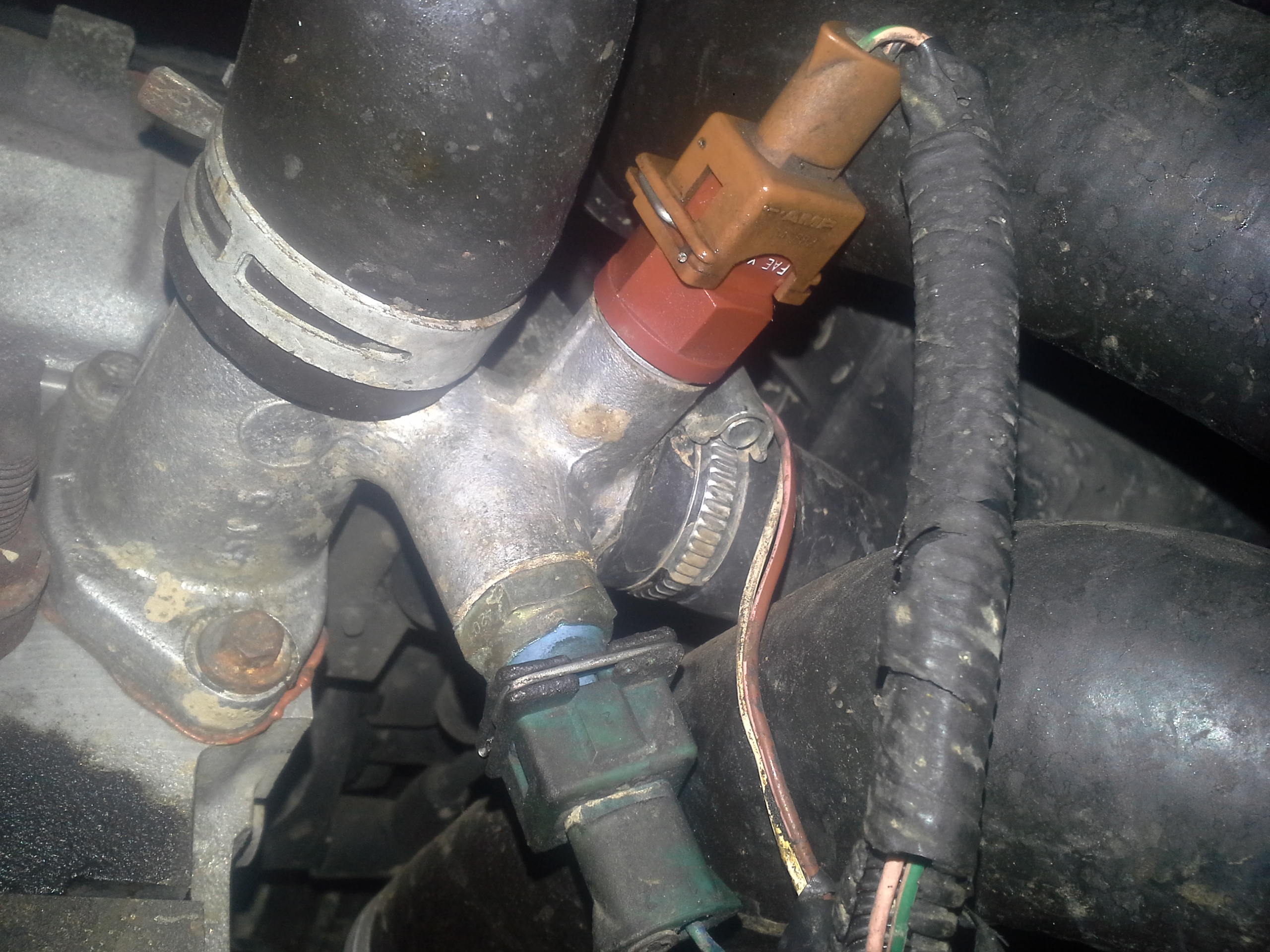

Nechci zakládat nové vlákno, tak to hodím sem. Přestal mi ukazovat teploměr (resp. ukazuje, ale min. teplotu). Vyměnil jsem termostat a pořád to samé. Koupil jsem čidlo teploty a při výměně zjistil, že tam jsou dvě. Hnědé jsem vyměnil a výsledek žádný. Ručička se zvedne, ale jenom pár mm. Otázka: Je jedno čidlo pro ŘJ a druhé pro budík? Jedno je hnědé a má asi tři dráty a druhé modré s jedním drátem. Dík za odpovědi nebo názory, čím to může být.

Mne to neukazuje od te doby, co jsem to koupil...
vymenil jsem cidlo a stejne nic, tka si myslim, ze zavada bude v pristrojovce.
Ale pokud se tobe alespon trochu hybe, tak asi bude problem nekde jinde...

No jo. Ale mi se ručička pohne sotva pár milimetrů. Před tím šla skoro do půlky. To je asi v pohodě, podle toho, co jsem se tu dočetl. Spíš by mě zajímalo, na co jsou tam dvě čidla. Hnědé a modré. Krasty, Ty jsi měnil které?

To kdybych vedel...asi to modre...myslim..

O.K. Koupím, zkusím a doufám, že to bude fungovat. Dík.

No a jak řešit neřešitelné....??
Už sem v této problematice též : výměna těsnění pod hlavou,výměna termostatu,nalití chladícího média a pekelné odvzdušnění.
A začíná "ale",ručička ukazatele vyleze o pár milimetrů a má hotovo.Před výměnou makala klasicky do půlky a předstírala nějakou činnost.
Jinak to nějak funguje,malý okruh jede - tedy topení topí,zplyňovač LPG teplou vodu dostává,neb se do režimu LPG normálně přepíná.
Takže jasná diagnoza - sice termostat z Litepu nový,ale vadný.No nic dáme další a bude dobře.Jenže není,situace na chlup stejná.
Aha takže výměna čidla pro ukazatel,na větráky hnědé čidlo zatím nechám být tak je.Po výměna čidla - modré značeno postaru,dnes černé- se začali dít věci - téměř okamžitě ukazuje provozní stav na 1/2 ukazatele.Pro začátek dobrý,po rozjezdu ručička okamžitě šplhá až na svůj maximální rozsah.Po snížení výkonu se zlehka vrací na svoji původní polovinu ukazatele.Ale přitom chladící směs nebublá,netlakuje,nestříka,větráky také mlčí.Super stav,ale co dál,kde se stala chybka.

No, já koupil černé z Litepu a ručička vyletěla až nahoru hned po zapnutí zapalování. Koupil jsem modré pro naftový motor a ručička se nehýbe vůbec. Teď čekám, až mi přijde toto: https://www.aliexpress.com/item/New-Bra ... 85542.html Pak dám vědět, jak to dopadlo.

Aha,to je zase laborace.Já měl z LR brau črný,údajně záměna za modré,ale trošku více to kravilo,stálo litr.Tady to v odkazu za 5 doláčů je tedy v porovnání láce.A jestli bude makat,není o čem......
Re: TEPLOMĚR CHLADÍCÍ KAPALINY u FL 1,8 rv98
Čest,tak jo,je to max pohodlí.Dal sem čidlo z LR brau ,druhé v pořadí a zázraky se dějí.Čidlo sice není modré,je černé ,tvařící se podobně jako to modré.
Sice má dva vývody,používá se ale pouze jeden.V podstatě ale důležité je,že po namontování a zapojení se ručička ukazatele za provozu vydala ke své polovině pohybové dráhy a zde v běžném provozu zůstává.
Takže pak seberu zbytek odvahy a zkusím to pokouřit do sepnutí sahary.A jestli i toto zafunguje,tak je alespoň na chvilku vše funkční
Fakt se s tím člověk nestíhá nudit,opravíš nebo vyměníš jednu věc a vyserou se následně další zkušební závady
