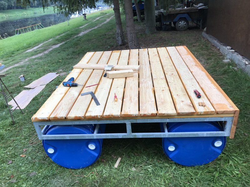

řeším takový fyzikální problém s molem plovoucím na vodě. Molo je postaveno na 4x 220l plastových sudech. Z hlediska nosnosti je to naprosto dostačující. Nicméně stabilita mola není tak velká jak jsem očekával. Prostě když na něj člověk stoupne, tak se naklání ze strany na stranu. Napadlo mne trochu změnit těžiště napuštěním vody do sudu. Jen nevím jestli to není blbost. Pomůže to nebo se molo bude kymácet dál? Co si o tom myslíte? Budu mít štěstí, že nějaký odborník půjde okolo?

Když napustíš sudy částečně vodou, tak ti to to molo zatíží a ono se zanoří. Jak moc se může zanořit, aniž by to vadilo? Jestli ti sedí příliš vysoko na vodě, tak je to pochopitelně nestabilní. Za zkoušku ponoru nic nedáš. Akorát tam té vody nedávej moc, strašně blbě se to potom tahá z vody.

taky si to myslím, že když do sudů načerpám vodu, tak ho trochu ponořím a tím snížím těžište. Jinak tahat ven to nebudu a případně vodu ze sudu zase čerpadlem vyčerpám
Jen to nechci napouštět, kdyby to nemělo smysl. Proto se ptám
Jinak ted je ponor cca do třetiny sudu

Myslím že jde o opravdu malou plochu, řešení v napuštění vody bych asi neviděl pouze se sníží těžiště, pokud na roh stoupne 90kg člověk pak na uhlopříčce musí být min 2/3 váhy tj 60kg... voda se chová jako nerovná plocha na kterou stůl o čtyřech nohách postavit bez vypodložení taky nejde jen tak. schudnější bych viděl přidat do prostřed ještě dva sudy zvíší se styčná plocha ...

Kýl = kus betónu na pevnom pod hladinou, pevne spojené z molem ( na trubke , lepšie na dvoch doskách do krýžu ) by stabilitu mohlo spomalit. Tj. Keď slapnes na kraj, tak to NEbude mať tendenciu sa rýchlo zorkyvat.
Závažie na každej strane by bolo použiteľné pri stálej hladine vody

Ale pořád myslím trochu na Archimeda. Když ty sudy napustím vodou, tak budou těžší a tedy vytlačovány větší silou. Je to jako lod. Čím je lod těžší, tak je i stabilnější. Je to správný názor?

Dal bych vice plovaku. A pokud mas k molu lavku, tak sud pod lavku tam kde se napojuje na molo. Je to pak stabilnejsi pri prechodu z/na lavku. Takto male molo ale nebude nikdy moc stabilni. Lepsi tvar u mensich mol je T nebo ho musis zvetsit. A pokud to chces snadno vytahovat z vody, tak udelat delene, ale s pevnym spojem.

To kotvení může být, že ho během tří minut vyndáš/nandáš :) A tím, že tam přidáš sudy (zvětšíš výtlak), tak tomu moc ke větší stabilitě nepomůžeš, to spíš, jestli máš možnost, tak by pomohlo to, co píše Turby - zvětšení plochy tím, že dáš pod lávku sud a nebo změnění tvaru :)
